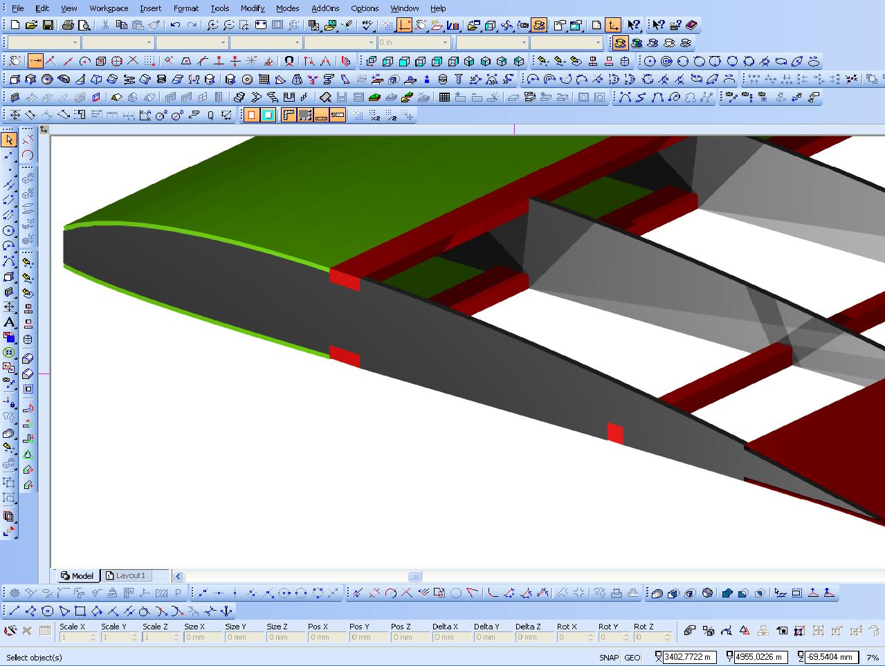

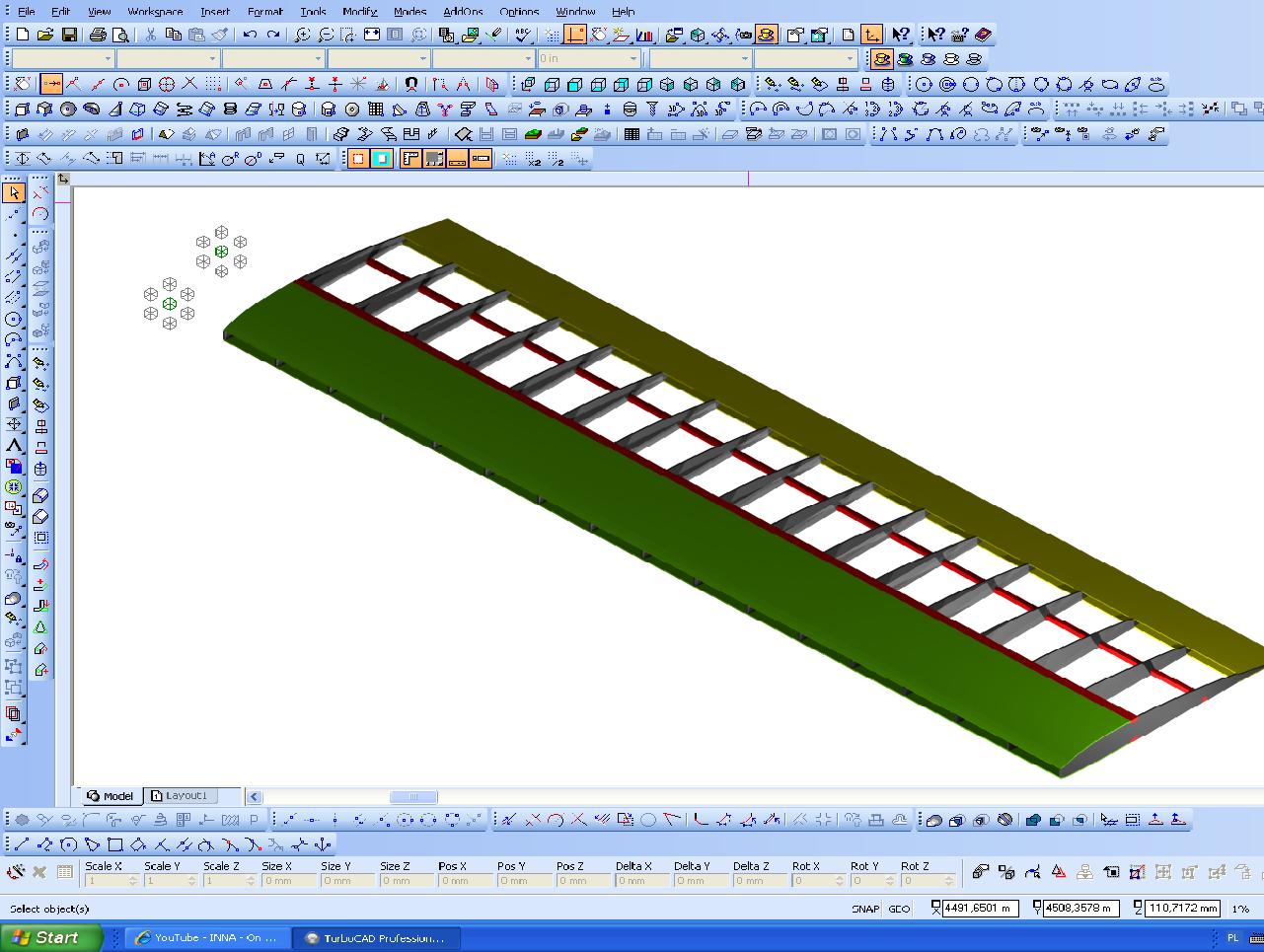

A ja chory jestem i mi sie nudziło, to zrobiłem tak na szybko sobie skrzydło, ale takie full wypas, z kesonami, spływem zrobionym tak jak kesony, dźwigary do tego i wyszło takie coś (profil przy dolnym ksenonie wyszedł za duży i keson wystaje 0,5mm; ale mówię że to tak na szybko było, żeby nie pozapominac funkcji :D )
skrzydło.JPG [ 183.92 KiB | Przeglądane 20627 razy ]
skrzydło1.JPG [ 165.11 KiB | Przeglądane 20627 razy ]
Tak mi się te skrzydło spodobało, ze muszę sie pochwalić. Niestety jak to na screenach pokrzywiło trochę krawędzie.
(nie bedzicie źli że troche odgrzałem wątek?)
Pozdrawiam, Paweł
Ostatnio edytowano wtorek, 18 stycznia 2011, 21:28 przez Ppompka, łącznie edytowano 1 raz
 Tytuł: Re: I ja też umiem xD
PostNapisane: wtorek, 18 stycznia 2011, 18:02
Możesz jeszcze dodać przekładki międzydźwigarowe i zmodyfikować skrzydło tak, zeby na żebra dać nakładki zwiększające powierzchnię styku folii z balsą ;)

Może przy nastepnym skrzydełku tak zrobię. Teraz byłoby za dużo przerabiania. No, przekładki to sekundka, ale do nakładek trzeba przerabiać profil.

Ppompka napisał(a):
A ja chory jestem i mi sie nudziło, to zrobiłem tak na szybko sobie skrzydło, ale takie full wypas, z ksenonami, spływem zrobionym tak jak ksenony, dźwigary do tego i wyszło takie coś (profil przy dolnym ksenonie wyszedł za duży i ksenon wystaje 0,5mm; ale mówię że to tak na szybko było, żeby nie pozapominac funkcji :D )
obrazek
obrazek
A po co w modelu ksenony? (:) :mrgreen:

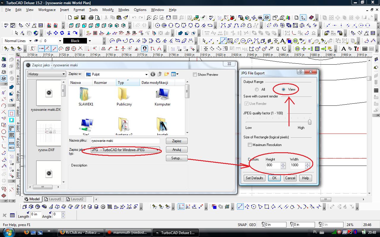

To ja jeszcze dodam od siebie, do dopiero teraz na to wpadłem, że CADowcy wklejając screeny niech nie dają pełnego okna programu tylko sam rysunek - zamiast marnować miejsce na paski narzędzi na screenie, lepiej powiększyć modelowany element.
PostNapisane: wtorek, 18 stycznia 2011, 20:52
Ja to robię tak jak na screenie o po zaznaczeniu tych opcji mam to co aktualnie w oknie CAD i zapisane do JPG w rozdziałce 1000x800

Są najróżniejszej maści programy do robienia screenów które pozwalają zapisać do pliku np. tylko obszar zaznaczony myszką. Robienie screenów staje się wtedy niezwykle wygodne i szybkie, a przy tym robimy screen tylko tego co chcemy.
PostNapisane: wtorek, 18 stycznia 2011, 21:10
Zapis z CAD do jpg jest bardzo prosty, zresztą jak komu wygodnie. Mnie starczy taki sposób :)

PostNapisane: wtorek, 18 stycznia 2011, 21:30

Byłem święcie przekonany ze to się nazywa "ksenon" a nie "keson". Już poprawione.
Pozdrawiam, Paweł
PostNapisane: wtorek, 18 stycznia 2011, 23:01
..o, żesz Ty, a lampy???
PostNapisane: poniedziałek, 24 stycznia 2011, 22:36
naftowe....
