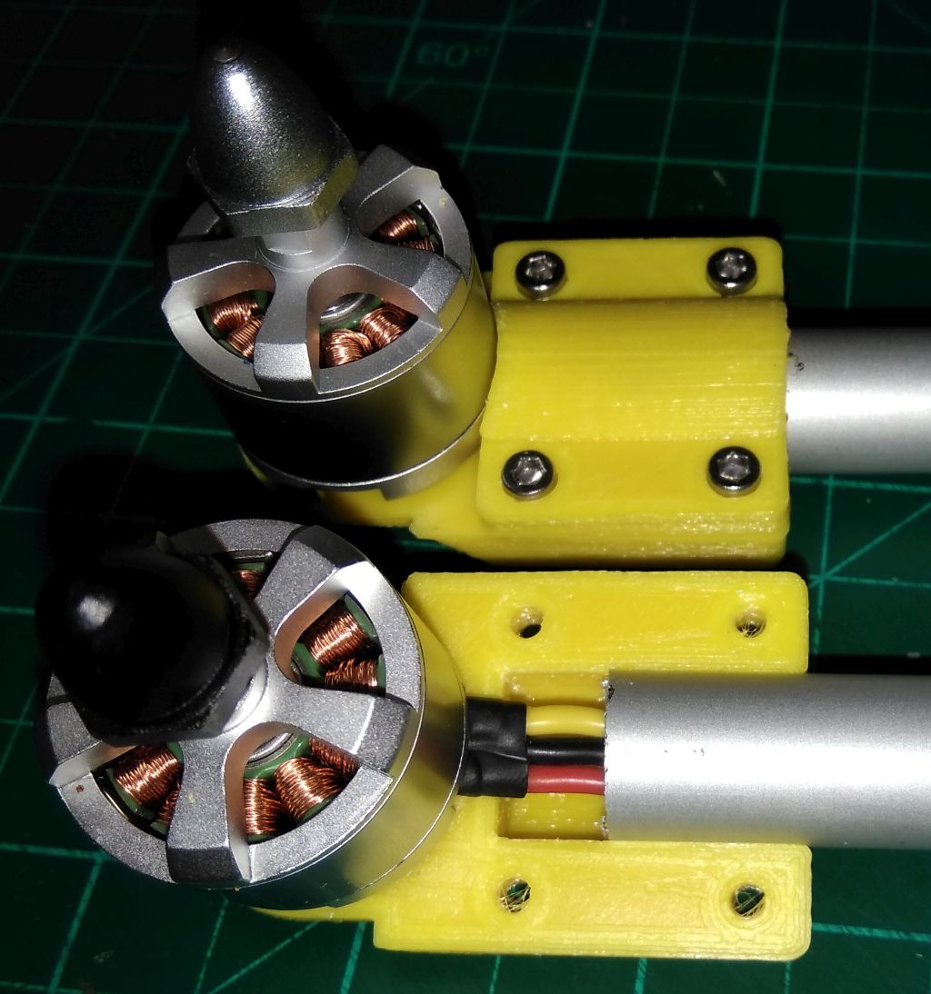

PostNapisane: czwartek, 9 listopada 2017, 16:01
Mocowanie silników. Przewody wewnątrz rurki:
IMG_20171109m.jpg [ 140.55 KiB | Przeglądane 22543 razy ]
Oczywiście rurka będzie dosunięta do końca 8-)
IMG_20171109_m.jpg [ 116.24 KiB | Przeglądane 22543 razy ]

Aaaa i jeszcze rowek na oring w tych mocowaniach silników by się przydał coby uniemożliwić obracanie

Nie ma szans aby się obróciły jak skręcę :mrgreen:

Po pierwsze primo: Nie mam phantoma 3, tylko "jedynkę" a dokładnie F330 :lol:
A co za tym idzie:
Po drugie primo: Nie mam pakietów w "obudowach DJI"
Po trzecie primo: Nie mam gimbala DJI
To po co mi wydawać 260zł na coś, czego nigdy nie wykorzystam (:)
Powracając do budowy "składaka", poprawione zatrzaski już wydrukowane :D
IMG_20190307_212932_crop.jpg [ 369.39 KiB | Przeglądane 21102 razy ]
