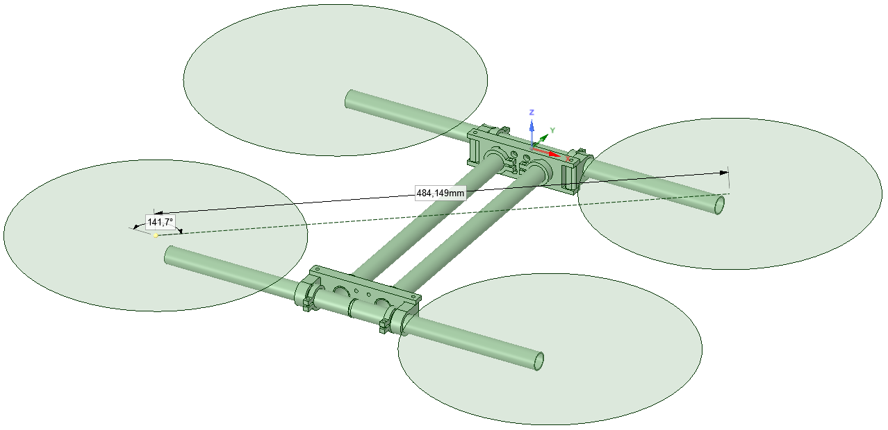

Wzorując się na tej konstrukcji: Mist składana rama quadro, narysowałem sobie elementy ramy składanej na rurkach wunglowych 16mm
2017-10-07 09_45_03-DesignSpark Mechanical.png [ 53.61 KiB | Przeglądane 27509 razy ]
Jest to wersja baaardzo robocza, i można by było nad nią jeszcze nieco "popracować" :)
Dla śmigieł 10" przekątna wychodzi w okolicach 485mm
2017-10-07 11_02_45-Składak1 - DesignSpark Mechanical.png [ 58.87 KiB | Przeglądane 27509 razy ]
Można to sobie oczywiście "regulować" długością rurek :) (w granicach rozsądku :mrgreen:)

Artur skoro śmigła 10" to domyślam się że celujesz w ramę o wymiarze około 450?
Pytam się bo zalega mi parę gratów do takiego właśnie koptera. I od jakiegoś czasu chodzi mi po głowie budowa takiego ustrojstwa. A rama wygląda dość kompaktowo. Zastanawiam się też dlaczego rurki fi 16? Nie wystarczyły by 12stki?
Edyta
O ja ślepy przecież rozstaw jest podany.
 Tytuł: Re: Rama składana... na razie projekt
PostNapisane: czwartek, 12 października 2017, 08:49
Musze "przerysować" projekt, bowiem w moim "budowlanym" były rurki 15mm... 16mm brak :twisted:
