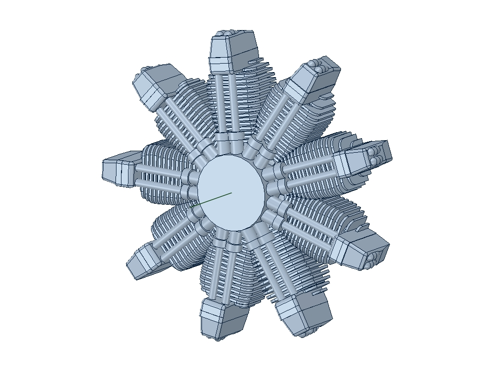

to teraz takie coś
engine.jpg [ 296.77 KiB | Przeglądane 41514 razy ]

PostNapisane: środa, 6 września 2017, 19:31
Niezmiennie jestem pod wrażeniem jakie rzeczy rysujesz w DSM :opad:
 Tytuł: Re: DSM
PostNapisane: środa, 6 września 2017, 19:38
Niezmiennie jestem pod wrażeniem, że takie można rysować w tym programie :nieufny:
