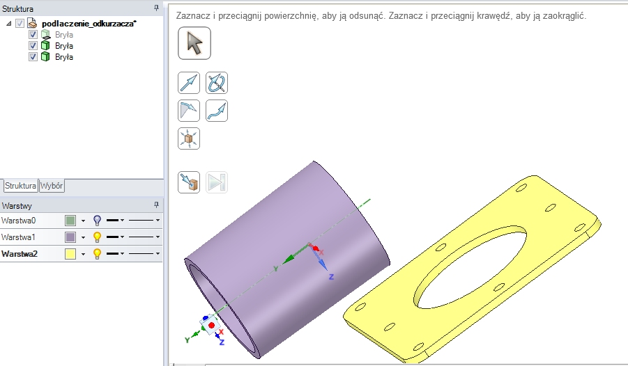

Klika słów o warstwach w DSM, gdyż znacząco ułatwiają pracę w skomplikowanych projektach. Ten w poniższym przykładzie nie jest super złożony ale już widać, że warstwa może mieć inny kolor, styl linii, czy grubość.
warstwy.jpg [ 113.06 KiB | Przeglądane 41481 razy ]
Warstwę można przede wszystkim ukryć (niezależnie od ukrywania poszczególnych brył) Co pozwala zwiększyć czytelność projektu w danej chwili. Możemy na określonej warstwie umieścić obiekty podobnego typu i potem łatwo ten jeden typ możemy pokazać lub schować.
warstwy2.jpg [ 109.7 KiB | Przeglądane 41481 razy ]
Nową warstwę tworzymy klikając prawym przyciskiem myszki i wybierając "nowa". Domyślnie każdy projekt ma jedną warstwę o nazwie "Warstwa0"
warstwy3.jpg [ 45.04 KiB | Przeglądane 41481 razy ]
Żeby przenieść dany element do warstwy (która już istnieje) zaznaczamy go:
warstwy4.jpg [ 11.08 KiB | Przeglądane 41481 razy ]
A teraz klikamy prawym na warstwie docelowej i wybieramy "Przypisz do warstwy"
warstwy5.jpg [ 67.63 KiB | Przeglądane 41481 razy ]
pełny opis: http://help.spaceclaim.com/dsm/2012.1/pl/Layers.htm

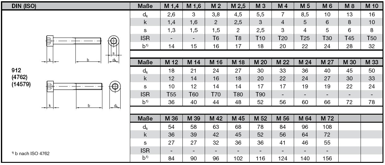

Może się komuś przyda ;) POGLĄDOWO
DIN 912 ISO 4762 ISO 14579 PN 82302.jpg [ 124.49 KiB | Przeglądane 32568 razy ]
DIN 934 ISO 4032.jpg [ 159.67 KiB | Przeglądane 32568 razy ]

B Z D U R A
To są pobożne życzenia wymiarowe. Nie wprowadzaj ludzi w błąd...

B Z D U R A
POPRAWIŁEM
może ktoś usunąć ten powyżej , coś mi się klikło :oops:
