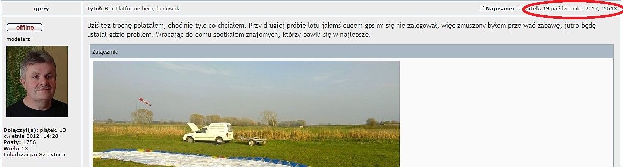

PostNapisane: czwartek, 19 października 2017, 20:13
Dziś też trochę polatałem, choć nie tyle co chciałem. Przy drugiej próbie lotu jakimś cudem gps mi się nie zalogował, więc zmuszony byłem przerwać zabawę, jutro będę ustalał gdzie problem. Wracając do domu spotkałem znajomych, którzy bawili się w najlepsze.

Jest to całkowity brak komunikacji gps-a z ap, tak jakby go nie było w systemie, czyli urwane kable sygnałowe lub zasilające, lub jakieś przerwy na module ap lub gps.
Na razie kable na nowo wykonane, bo robiłem je ze dwa tygodnie temu. :mrgreen:
ED,
Przypomniał mi się wpis z przed roku, czyżby początek tego problemu??
Schowek01.jpg [ 112.83 KiB | Przeglądane 21617 razy ]
