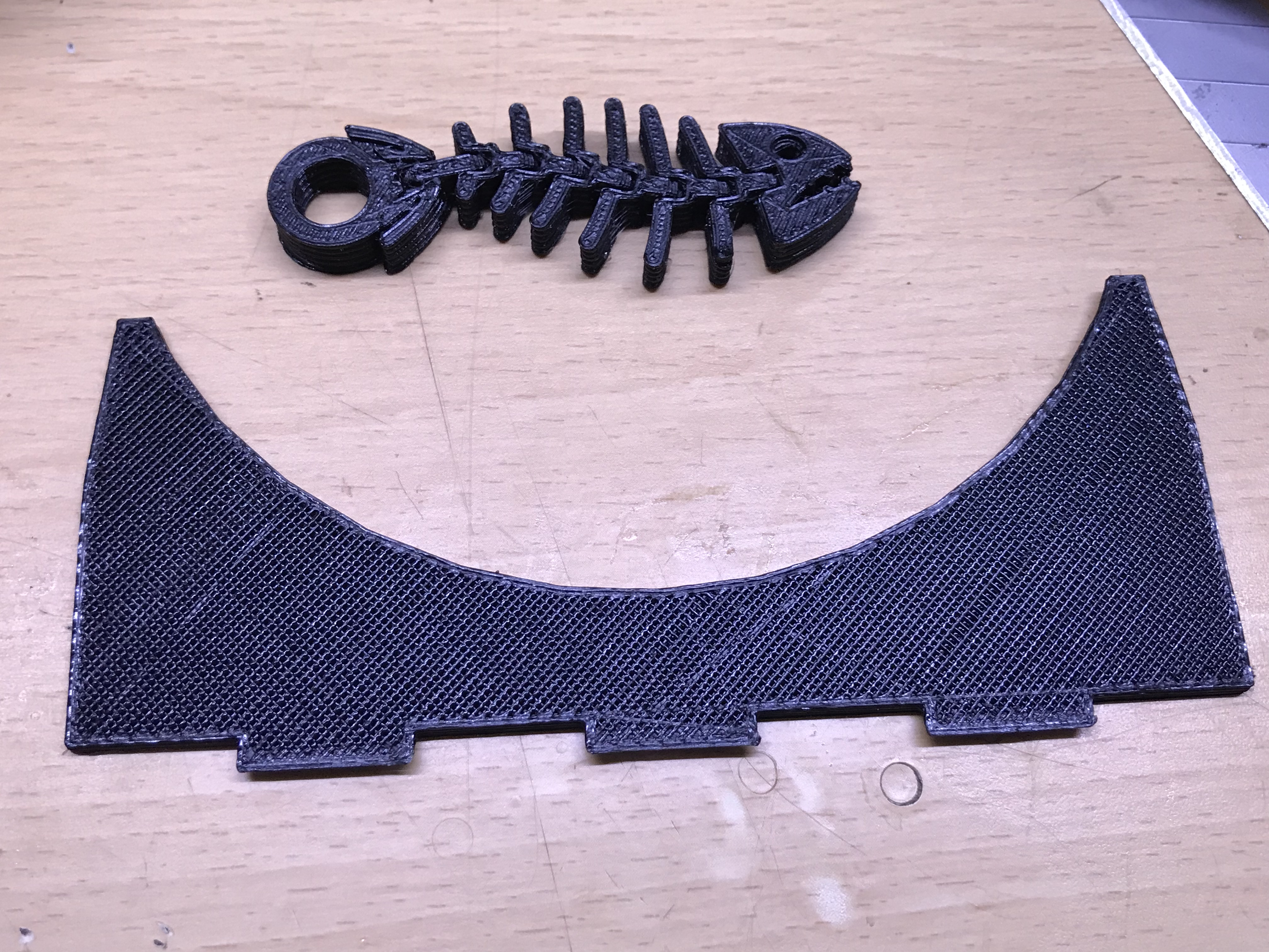

W kwestii wstawania, to mnie trochę irytuje, czy drukując bezpośrednio na szkle czyścicie je przed rozpoczęciem ?
Pytam bo podczas pierwszego przejazdy (obrys i pierwsze zarysy kształtu) odkleja się plastik od szkła. Adriano sugerował użycie taśmy papierowej (maskującej). Nie ważne w sumie przecież czy powierzchnia będzie gładka czy nie, zawsze można papierem ściernym przygładzić :)
Ewentualnie czy w tym przypadku podnieść temperaturę stołu czy może opuścić ?
Co powoduje zwiększenie przyczepności ?
IMG_1018[1].JPG [ 3.09 MiB | Przeglądane 12782 razy ]
Tak wygląda próbny wydruk:
temp 205/75
speed 50
flow 90
w miarę równo, bez większych problemów.

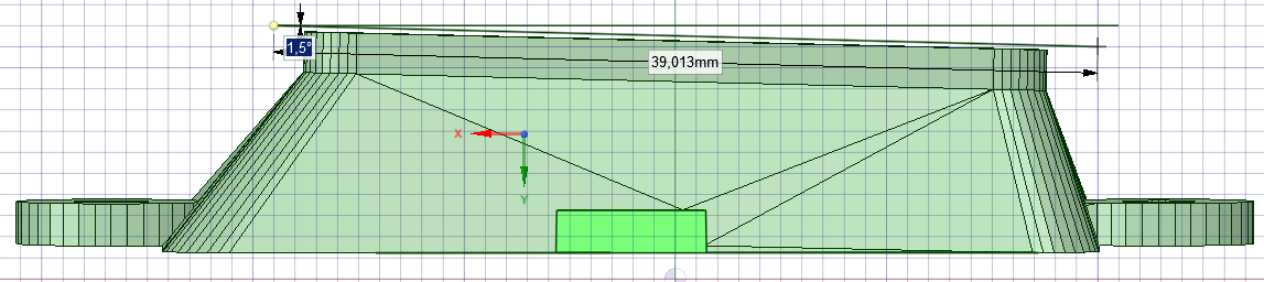

No i jeszcze taka ciekawostka:
plik wygląda po załadowaniu jak należy aaaale jak go drukuję otworów niema.
O co kaman ?
Pierwszy raz się spotkałem z czymś takim.
motor-mount3.stl [119.22 KiB]
Pobrane 298 razy
takie coś.
Zobaczcie u siebie proszę albo może ktoś mi to jakoś skonwertuje ?
 Tytuł: Re: Ustawienia mechaniki drukarki ?
PostNapisane: niedziela, 15 października 2017, 17:56
Projekt jest totalnie "skopany". Widać to na poniższym zrzucie z Cura:

Ja jakoś nie mogę dojść do tego, co autor miał na myśli (:)
2017-10-15 19_45_12-motor-mount3_fixed - DesignSpark Mechanical.png [ 91.12 KiB | Przeglądane 10767 razy ]

No jest "krzywy" ale ma być krzywy, góra jest przekoszona o 2 stopnie :)
Mi wychodzi 1,5 stopnia :mrgreen:
2017-10-15 20_05_45-motor-mount3_fixed - DesignSpark Mechanical.png [ 42.75 KiB | Przeglądane 10755 razy ]
