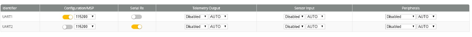

PiotrSz napisał(a):
przewody TX i RX między OSD a FC masz podłączone RX<->RX TX <->TX czy masz skrosowane ? Jeśli druga opcja to masz dobrze, ustaw na UART2 MSP i prędkość transmisji zostaw 115200
Piotrek ale na UART2 mam już tak:
7.jpg [ 45.83 KiB | Przeglądane 9226 razy ]
i próba aktywowania MSP pozbawia mnie odbiornika i sterowania :? :shock:
