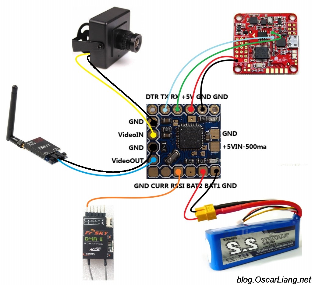

Hej
Pierwsze wznoszenia za nami.
Ale mam problem :?
Okazuje się że OSD czasami działa a czasami nie działa.
Czasami nawet zawiesza kontroler.
OSD mam podłączone w ten sposób :
micro-minimosd-kv-mod-connection-naze32-d4r-ii-rx-fpv-camera-vtx-setup1.jpg [ 173.95 KiB | Przeglądane 3154 razy ]
Oprócz RSSI .
Wyświetlane napięcie wskazuje 0,0v
Objawy są takie że czasem miga napis NO DATA I wtedy FC wisi nie daje się uzbroić ani włączyć buzerka.
Ktoś ma może jakiś pomysł co może być nie tak ?

MinimOSD ma domyślnie prędkość komunikacji 115200
A betaflight na płytce naze32 chyba 9600

Doszedłem z napięciem
W OSD domyślnie był ustawiony pakiet 4s a ja korzystam z 3s
W dalszym ciągu czasem wyświetla No DATA

przewody TX i RX między OSD a FC masz podłączone RX<->RX TX <->TX czy masz skrosowane ? Jeśli druga opcja to masz dobrze, ustaw na UART2 MSP i prędkość transmisji zostaw 115200

Skrosowane
Piotrek ale na UART2 mam już tak:
7.jpg [ 45.83 KiB | Przeglądane 3119 razy ]
i próba aktywowania MSP pozbawia mnie odbiornika i sterowania :? :shock:
