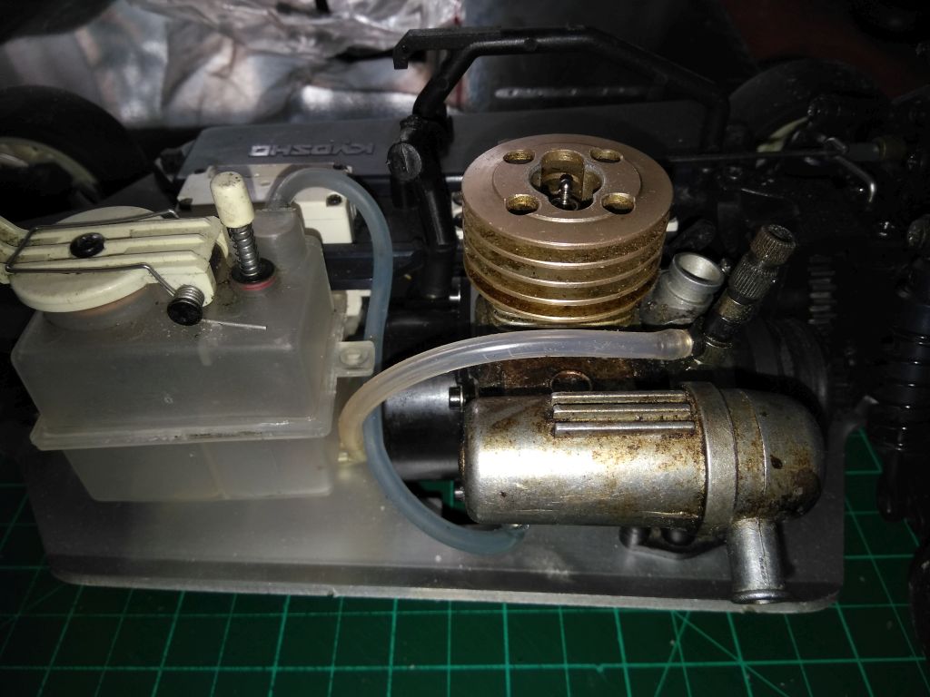

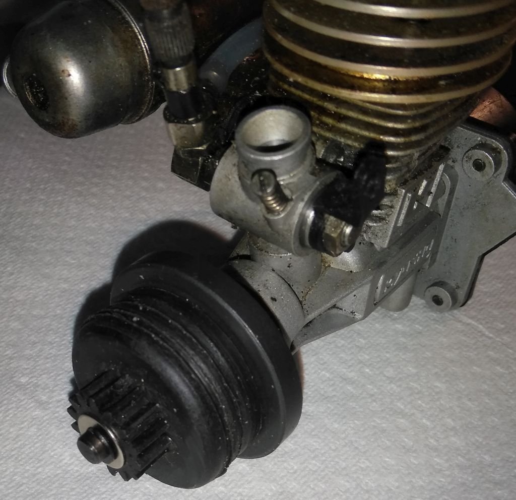

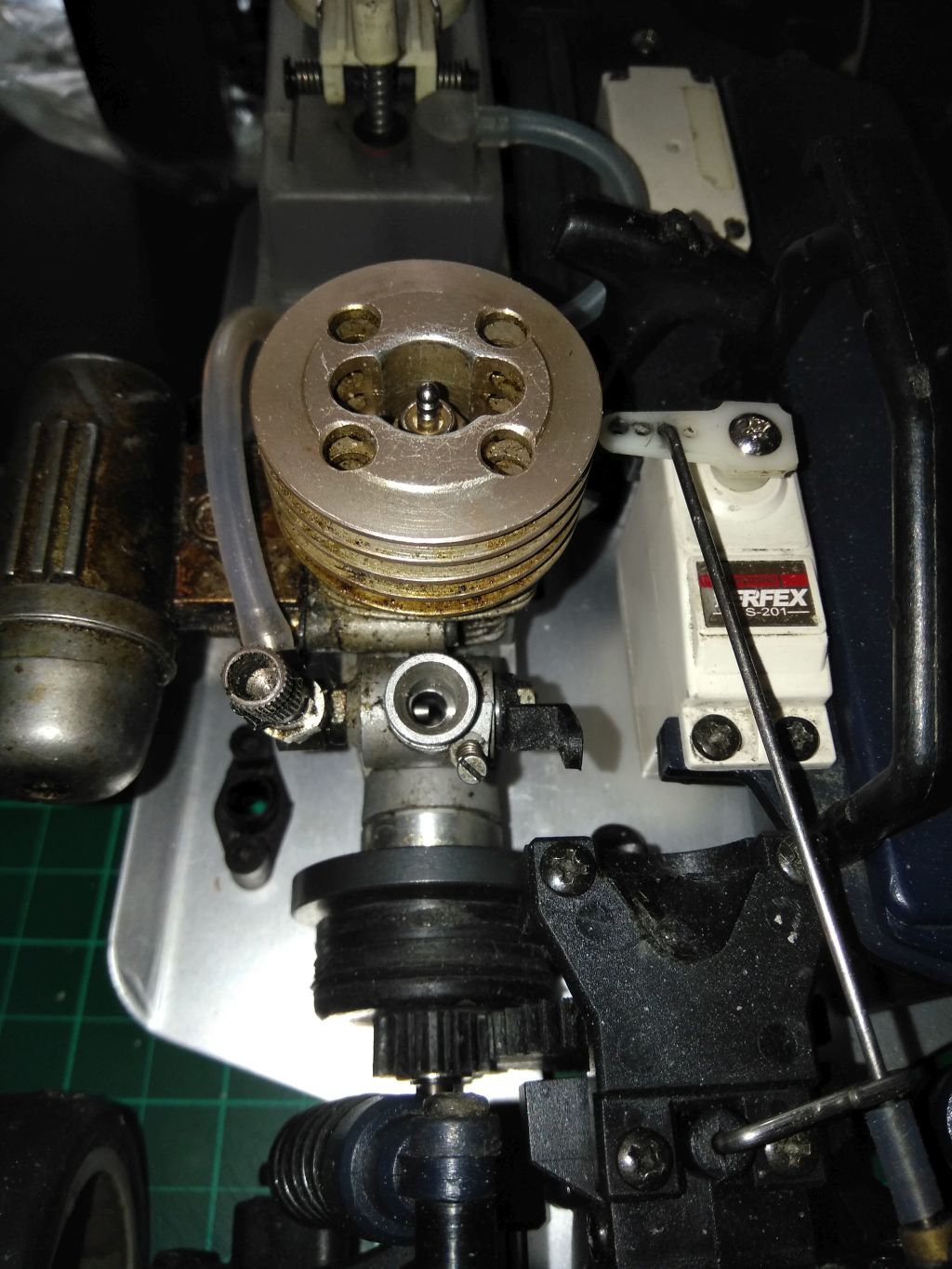

PostNapisane: poniedziałek, 25 września 2017, 10:42
Silnik zamontowany w autku:
IMG_20170925_113548m.jpg [ 108.96 KiB | Przeglądane 13066 razy ]
IMG_20170925_113610m.jpg [ 189.8 KiB | Przeglądane 13066 razy ]
Co do "odpalania", to pewnie dopiero jutro... Muszę jeszcze "powalczyć" z dźwignią gazu, bo strasznie zmasakrowana (:)
