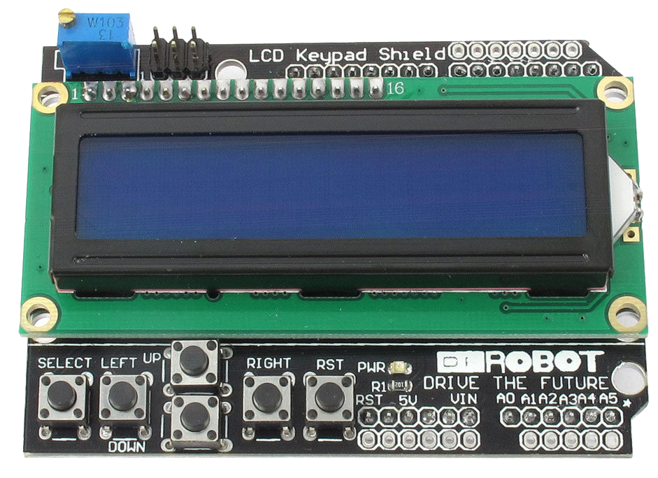

Jak zwykle zabieram się za coś, o czym nie mam pojęcia :mrgreen:
Chodzi o termostat do stołu drukarki... taki nie zależny od elektroniki drukarki. Myślałem o wykorzystaniu (bo mam) Arduino UNO + LCD 1602 Keypad Shield + termopara typ K + SSR 40A
I teraz jak to ze sobą połączyć aby działało, i jakiś kod by się przydał ;)
Histereza myślę, że w zupełności wystarczy 1°C i ograniczenie max.temp. 140°C
Pomożecie :roll:

A co byś chciał na tym wyświetlaczu widzieć/mieć?

Zakładam że chciał by widzieć temperaturę zdaną i rzeczywistą.

Dzięki za "już" i proszę o "jeszcze" :D Pisałem że się nie znam :mrgreen: Gdzie podłączyć termoparę i SSR-a :roll:

Termopara piny 10,11,12:
Kod:
MAX6675 thermocouple(10,11,12); //SO,CS, CSK pins
Przekaźnik grzałki pin 1:
Kod:
int grzalka = 1;

I jeszcze jedno: można prosić łopatologicznie gdzie co mam podłączyć :roll: Plizzz :mrgreen:

To nie to, że jestem leniwy, tylko "nie ogarniam kuwety" Obrazek
Diody podłącz do A2
No dobra, tylko na tym shield-zie nie znalazłem pin 10 :o A nie chciał bym niczego skopcić :mrgreen:
LCD-KEYPAD-Shield.jpg [ 36.52 KiB | Przeglądane 12014 razy ]
EDYTA: Czy wystarczy, że zmienię jeden parametr w kodzie :roll:
jest:
na:
MAX6675 thermocouple(11,12,13); //SO,CS, CSK pins

Przepraszam Artur, nie widziałem tej edycji - tak to właśnie to miejsce i powinno działać poprawnie.
