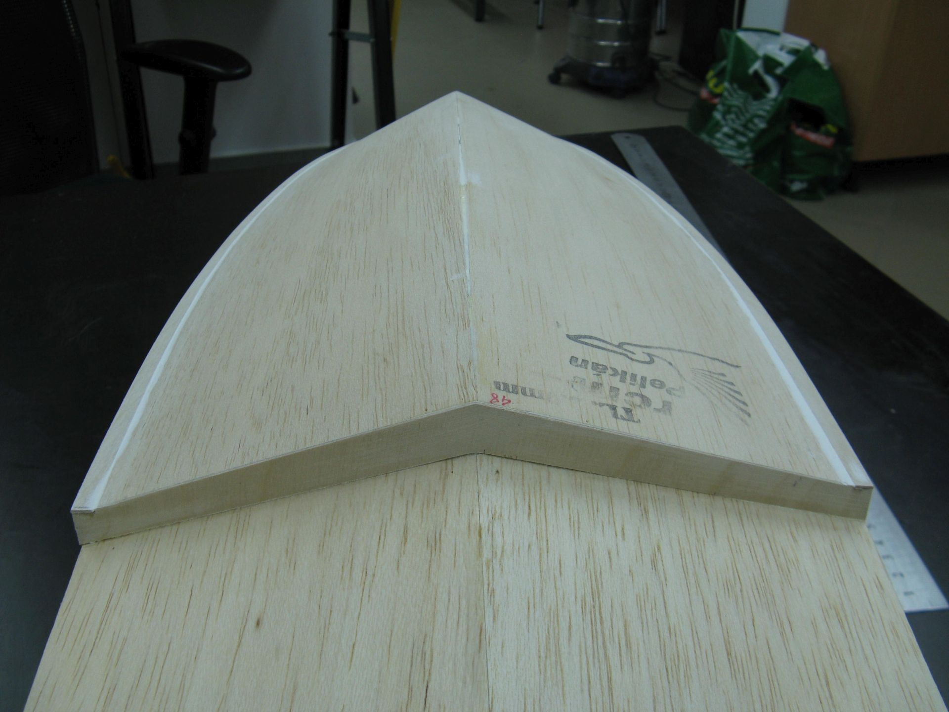

PostNapisane: wtorek, 12 września 2017, 11:34

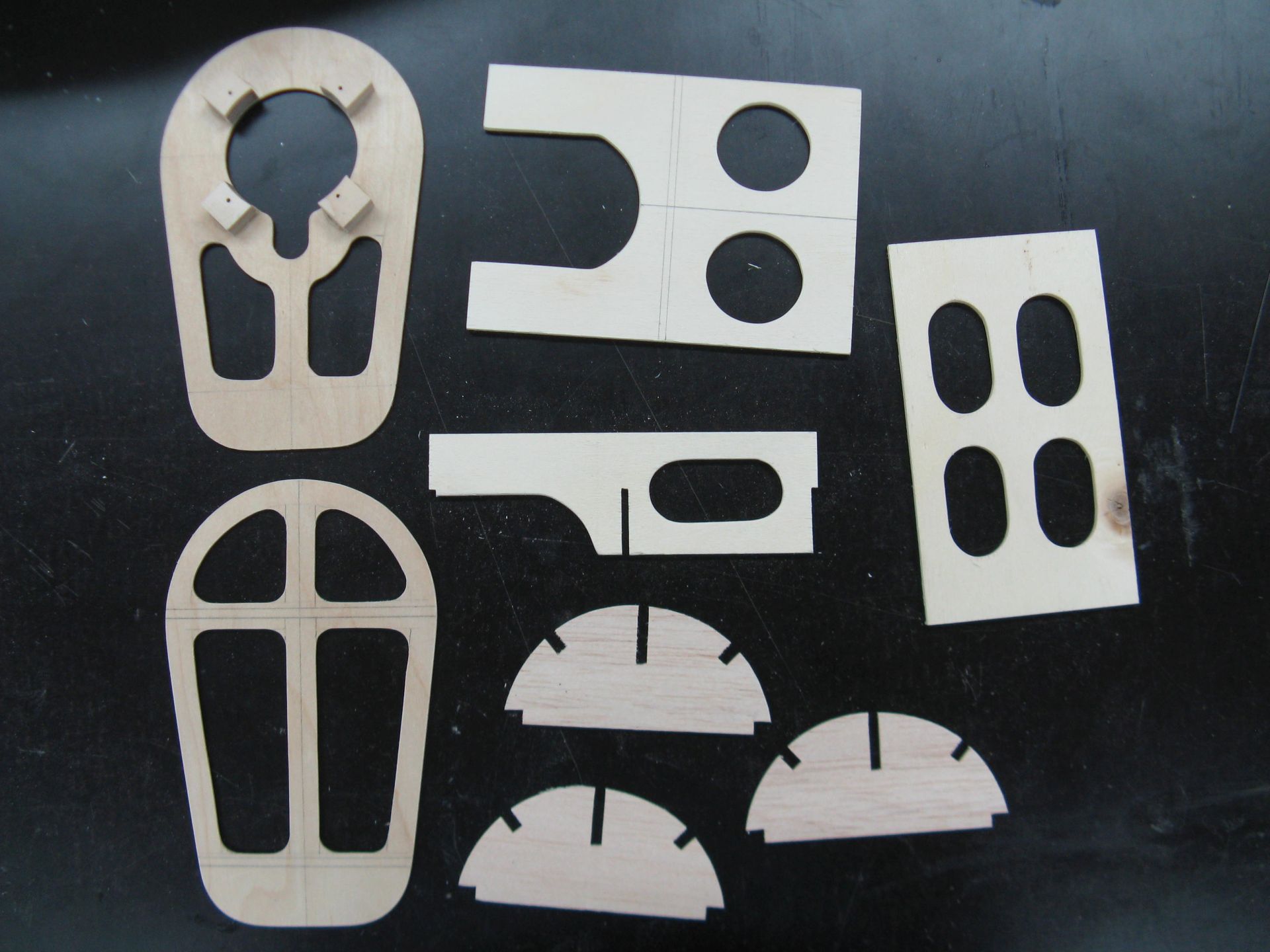

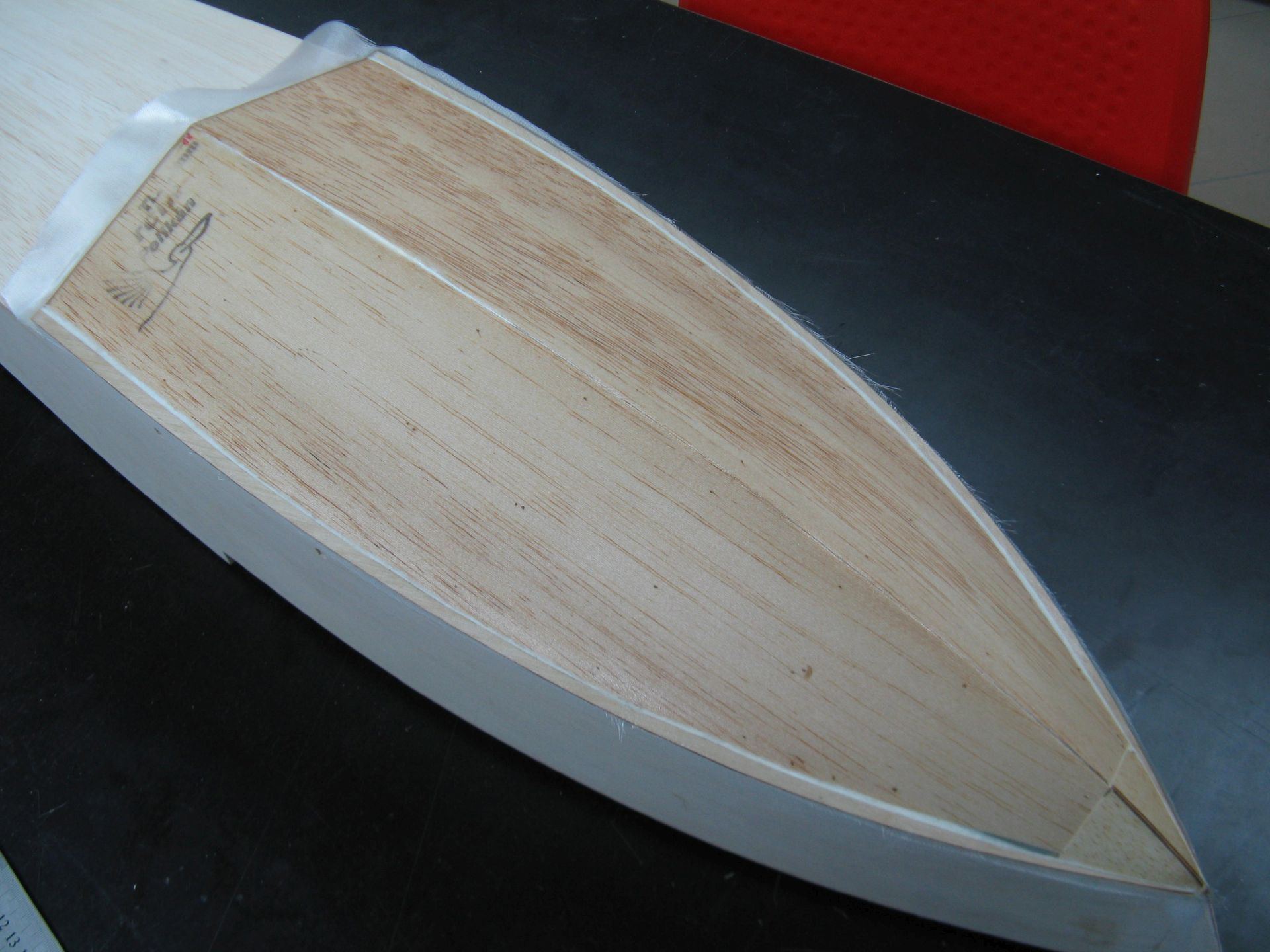

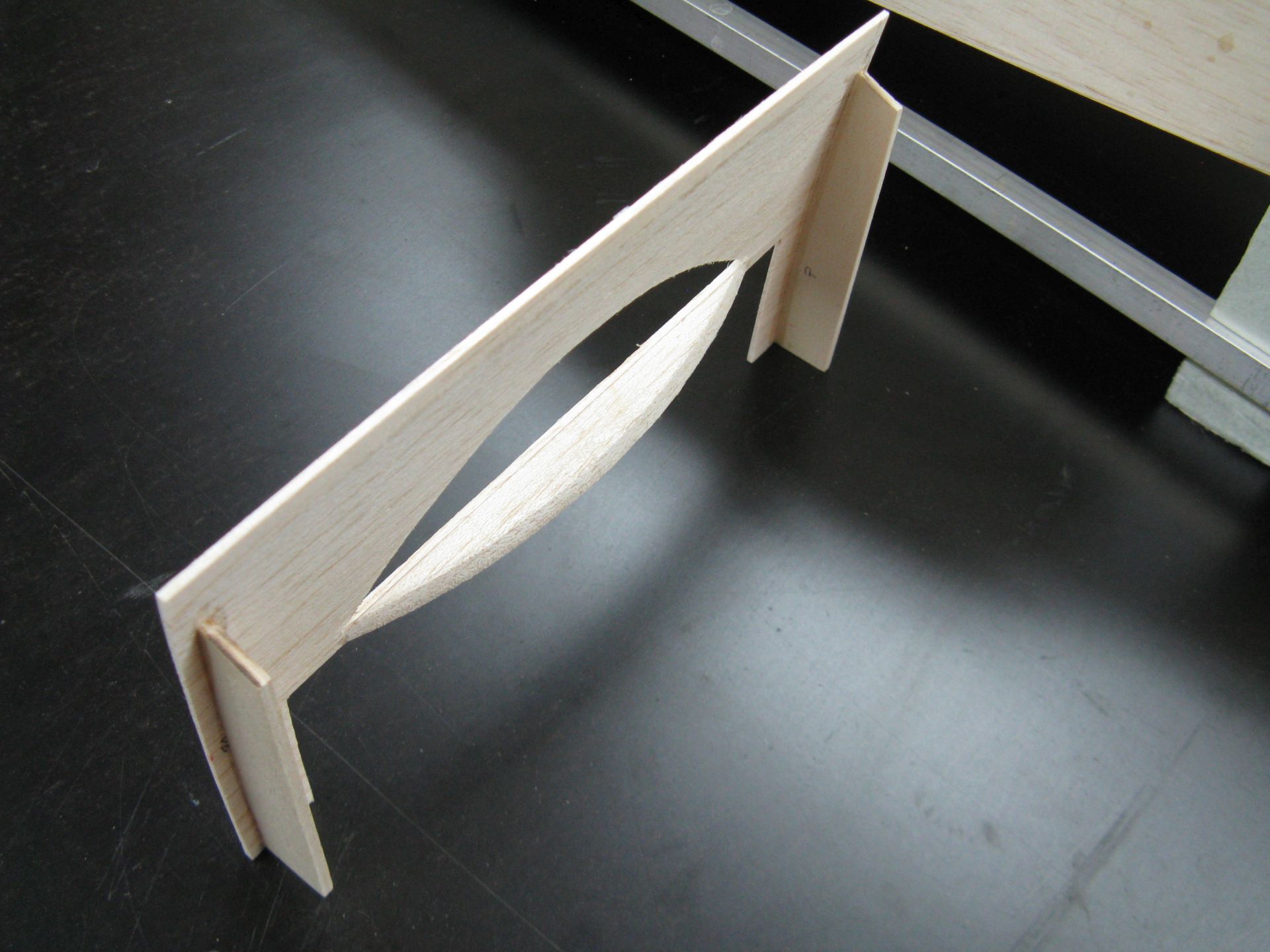

Trzeba było trochę popracować nad kształtem dna modelu. Aby uzyskać odpowiedni przekrój musiałem dokleić sklejkowe brzechwy pod odpowiednim kątem w stosunku do trójkątnego dna, co ma w efekcie dać lepsze właściwości modelu na wodzie czyli łatwiejsze wejście na redan. Całość zalaminowałem tkaniną 48g. Wyciąłem również przednią ścianę za fotelami pilotów ze sklejki 1mm i też zalaminowałem tą samą tkaniną.
IMG_0623.JPG [ 408.06 KiB | Przeglądane 11699 razy ]
IMG_0624.JPG [ 229.81 KiB | Przeglądane 11699 razy ]
IMG_0625.JPG [ 223.85 KiB | Przeglądane 11699 razy ]
IMG_0626.JPG [ 248.61 KiB | Przeglądane 11699 razy ]
IMG_0627.JPG [ 374.04 KiB | Przeglądane 11699 razy ]

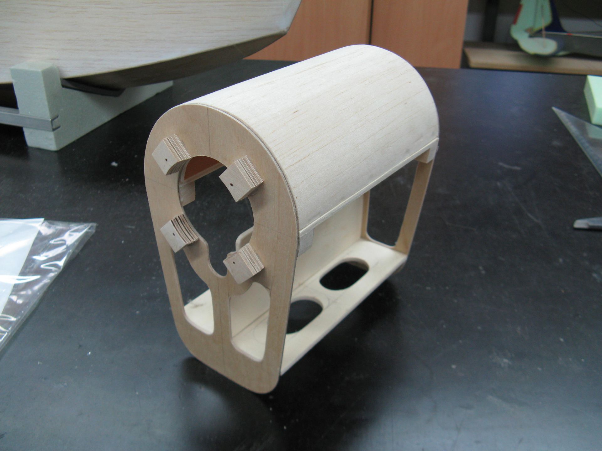

PostNapisane: środa, 13 września 2017, 14:27

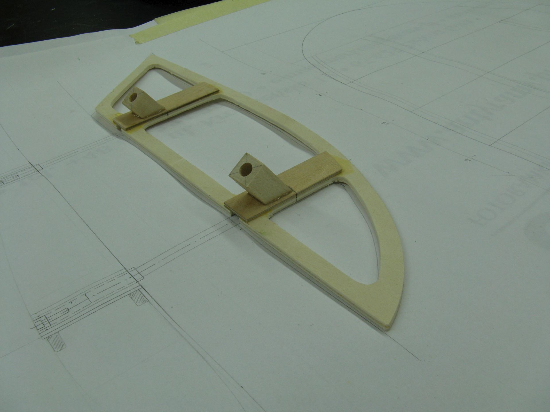

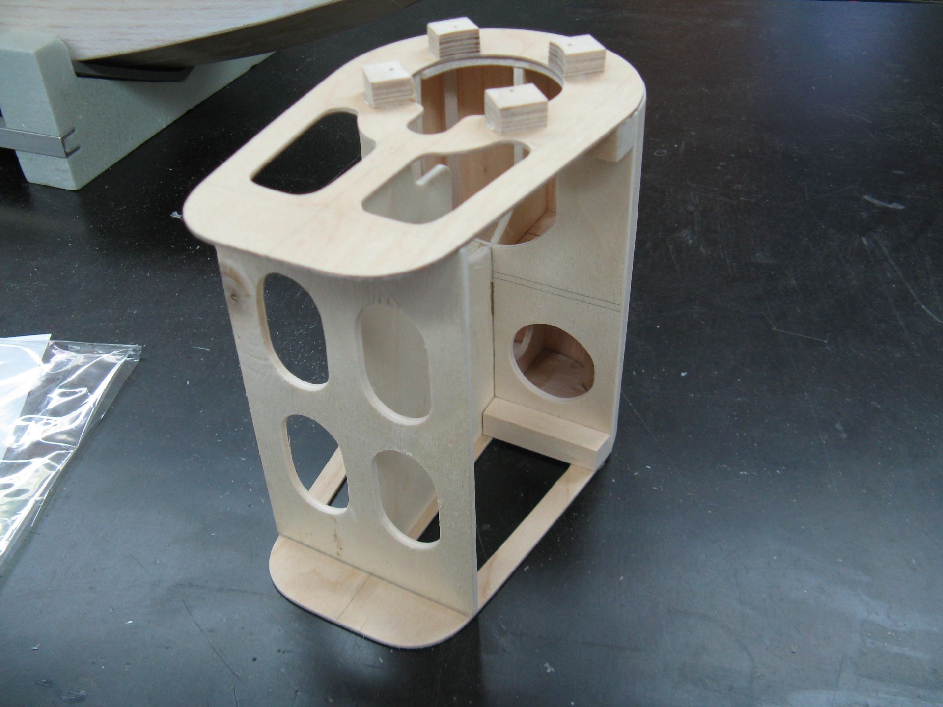

Wstępne prace nad silnikiem. Początkowo chciałem zrobić go z laminatu, ale ostatecznie będzie to dłubaninka sklejkowa.
IMG_0628.JPG [ 231.72 KiB | Przeglądane 11657 razy ]
IMG_0629.JPG [ 221.58 KiB | Przeglądane 11657 razy ]
IMG_0630.JPG [ 209.44 KiB | Przeglądane 11657 razy ]
IMG_0631.JPG [ 217.8 KiB | Przeglądane 11657 razy ]
IMG_0632.JPG [ 207.39 KiB | Przeglądane 11657 razy ]
IMG_0633.JPG [ 240.72 KiB | Przeglądane 11657 razy ]

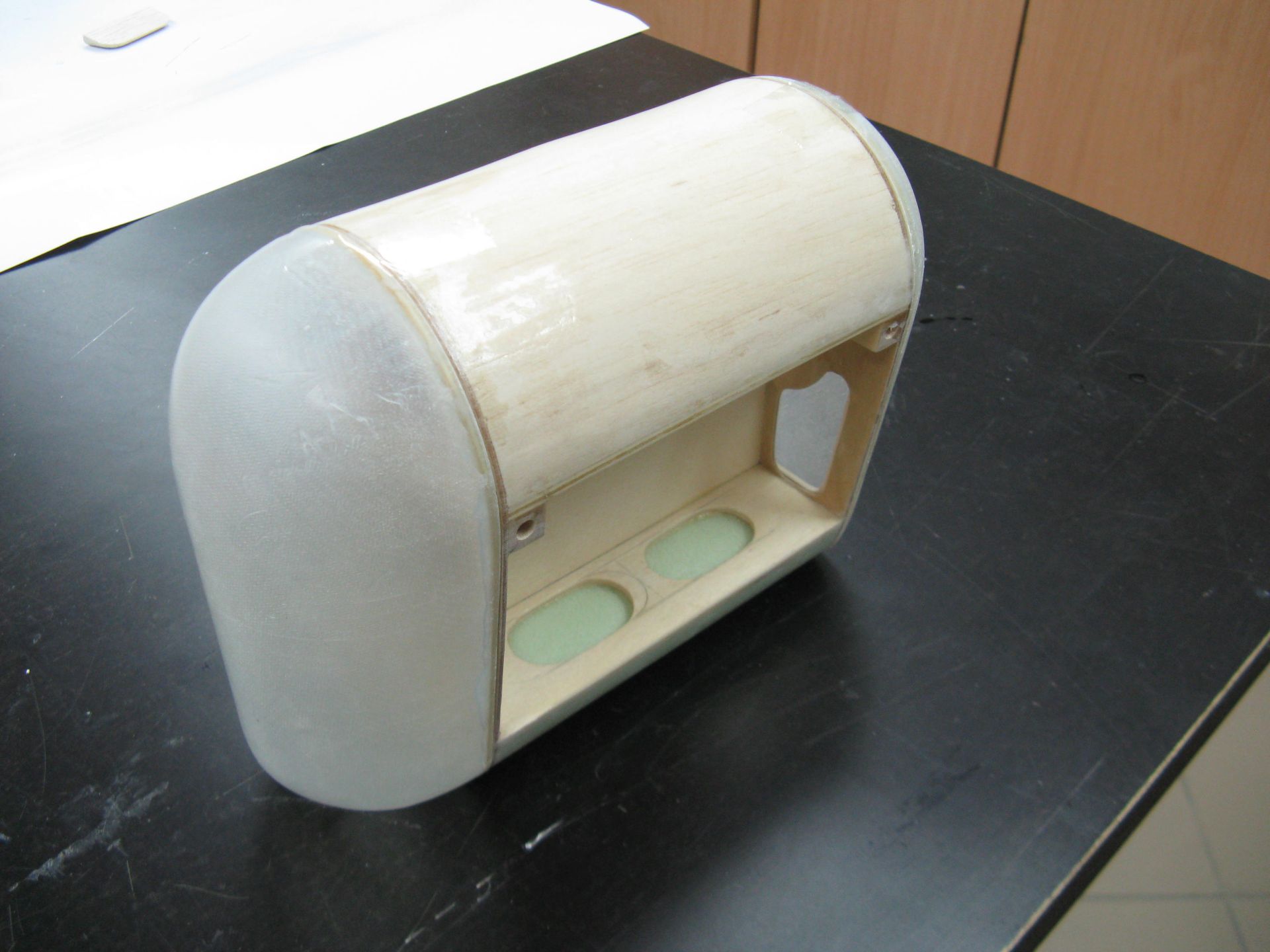

 Tytuł: Re: PZL-H (PZL.12)
PostNapisane: czwartek, 14 września 2017, 17:12
Przód i tył zrobione ze styroduru i oklejone papierem japońskim na lakier akrylowy.

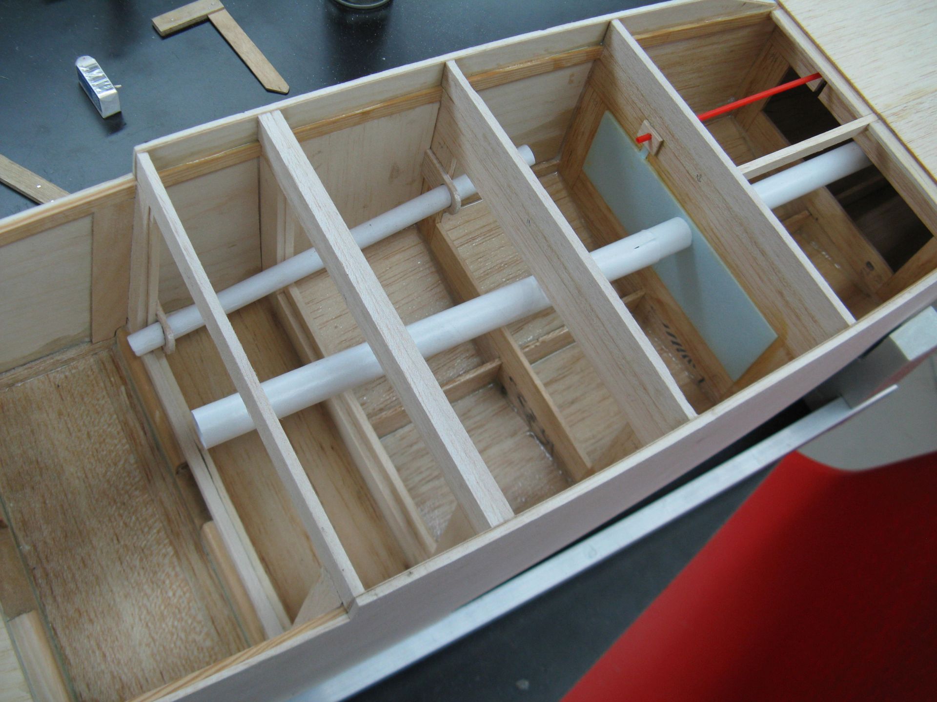

Do przeprowadzenia przedłużaczy i przewodów od serw, zwinąłem rurki papierowe i wkleiłem w kadłubie. Serwo do kierunku też ma już swoje miejsce. Jednak bez foremki się nie uda, ale żeby było szybko i tanio, to odlałem ją z gipsu.:)
IMG_0634.JPG [ 291.34 KiB | Przeglądane 11521 razy ]
IMG_0640.JPG [ 262.59 KiB | Przeglądane 11521 razy ]
IMG_0641.JPG [ 245.83 KiB | Przeglądane 11521 razy ]

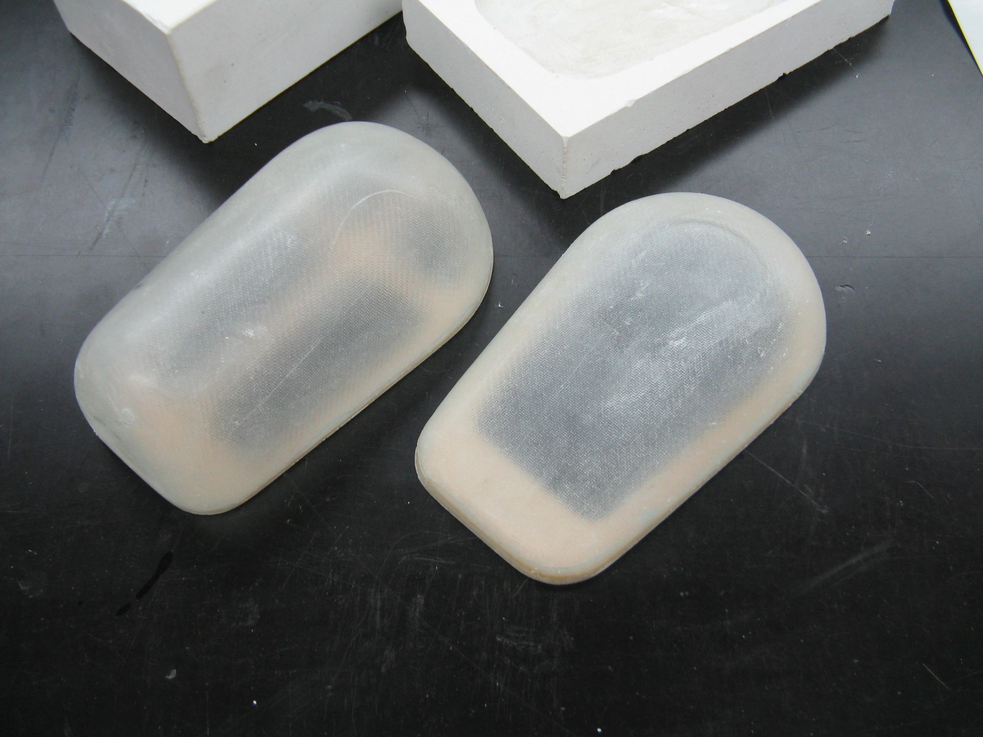

PostNapisane: środa, 20 września 2017, 10:32
Elementy laminatowe z form gipsowych.

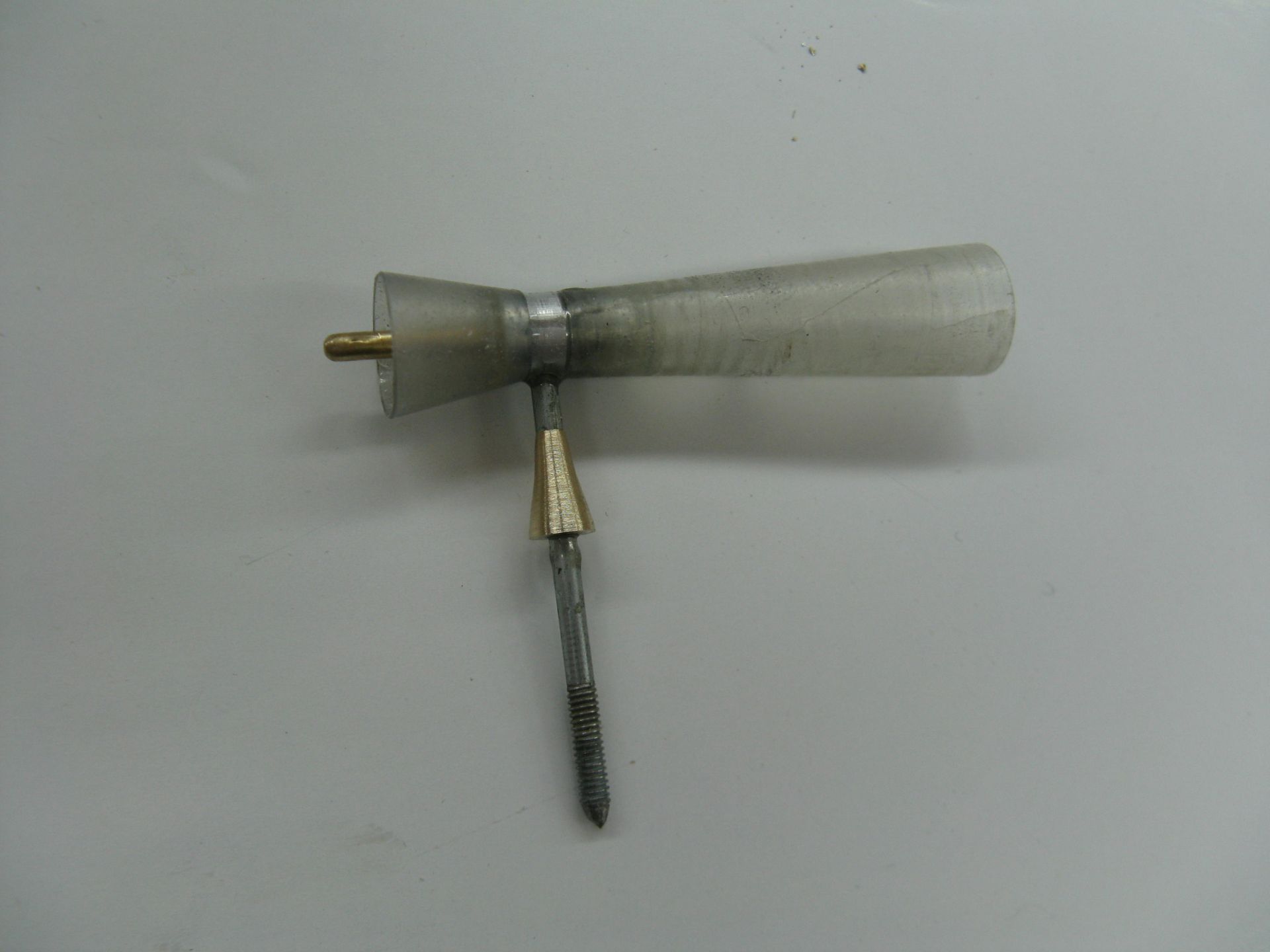

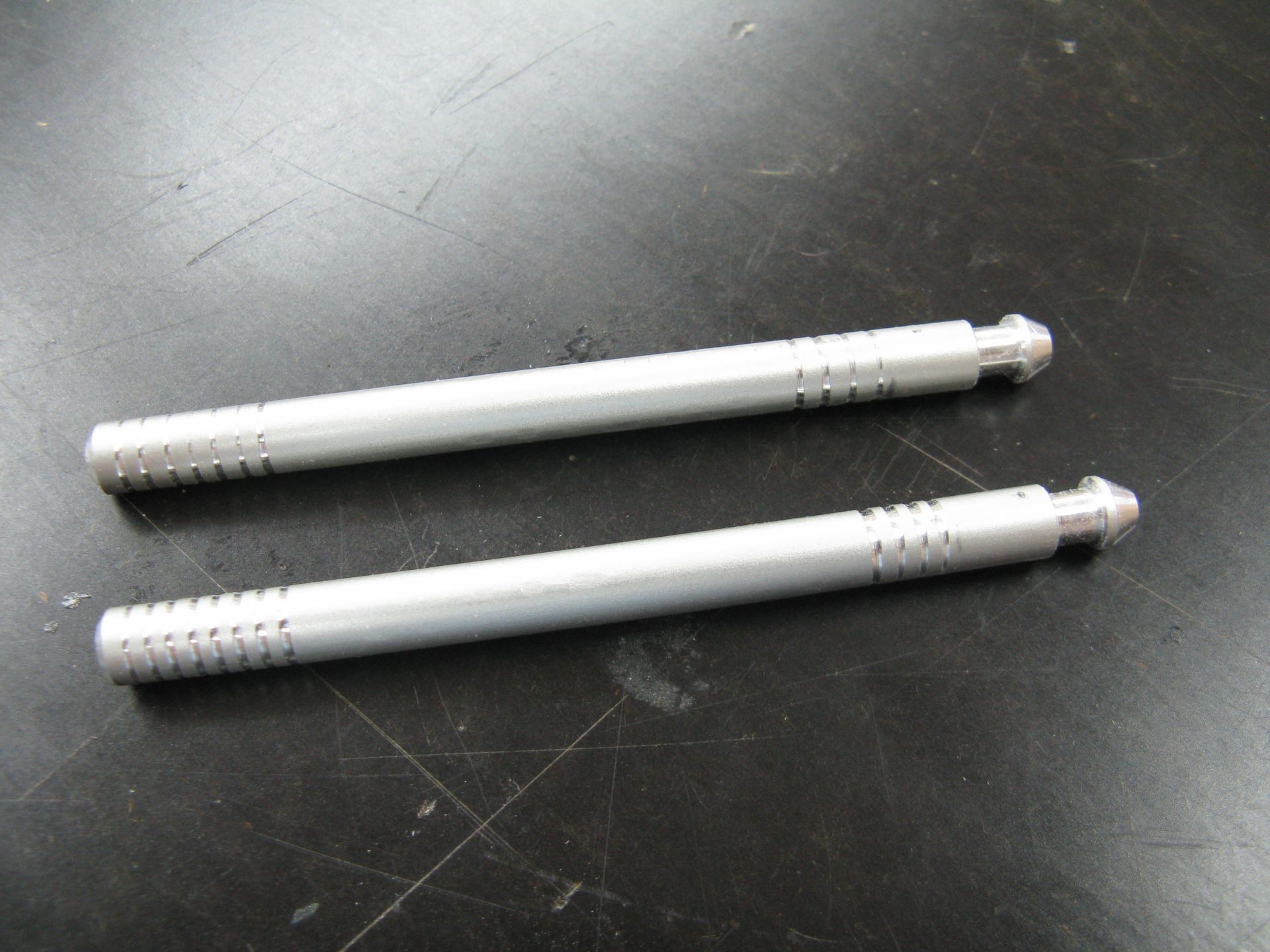

W międzyczasie zrobiłem rurkę Pitota.
IMG_0659.jpg [ 132.1 KiB | Przeglądane 11434 razy ]
IMG_0660.jpg [ 117.99 KiB | Przeglądane 11434 razy ]
IMG_0661.jpg [ 119.49 KiB | Przeglądane 11434 razy ]

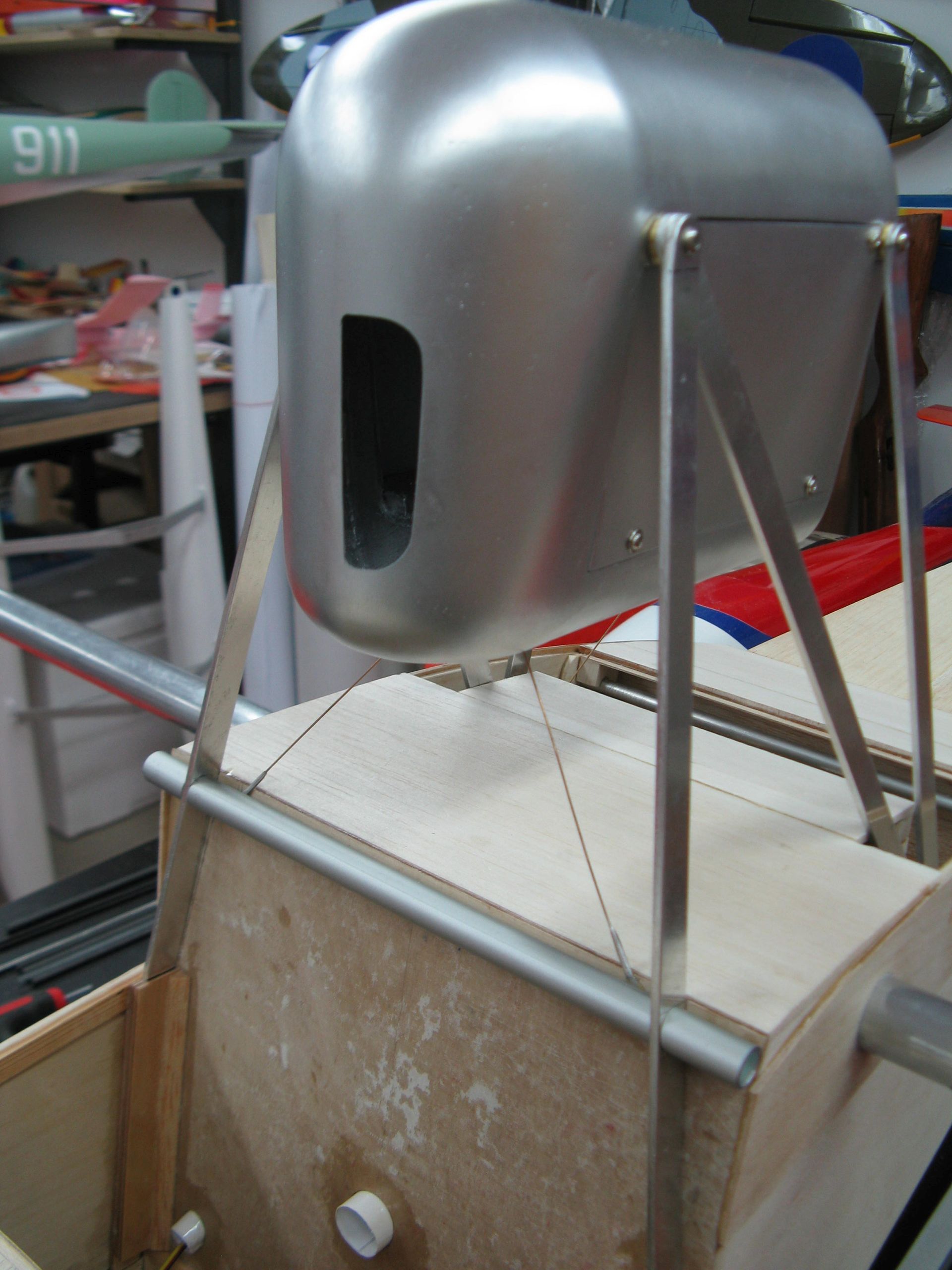

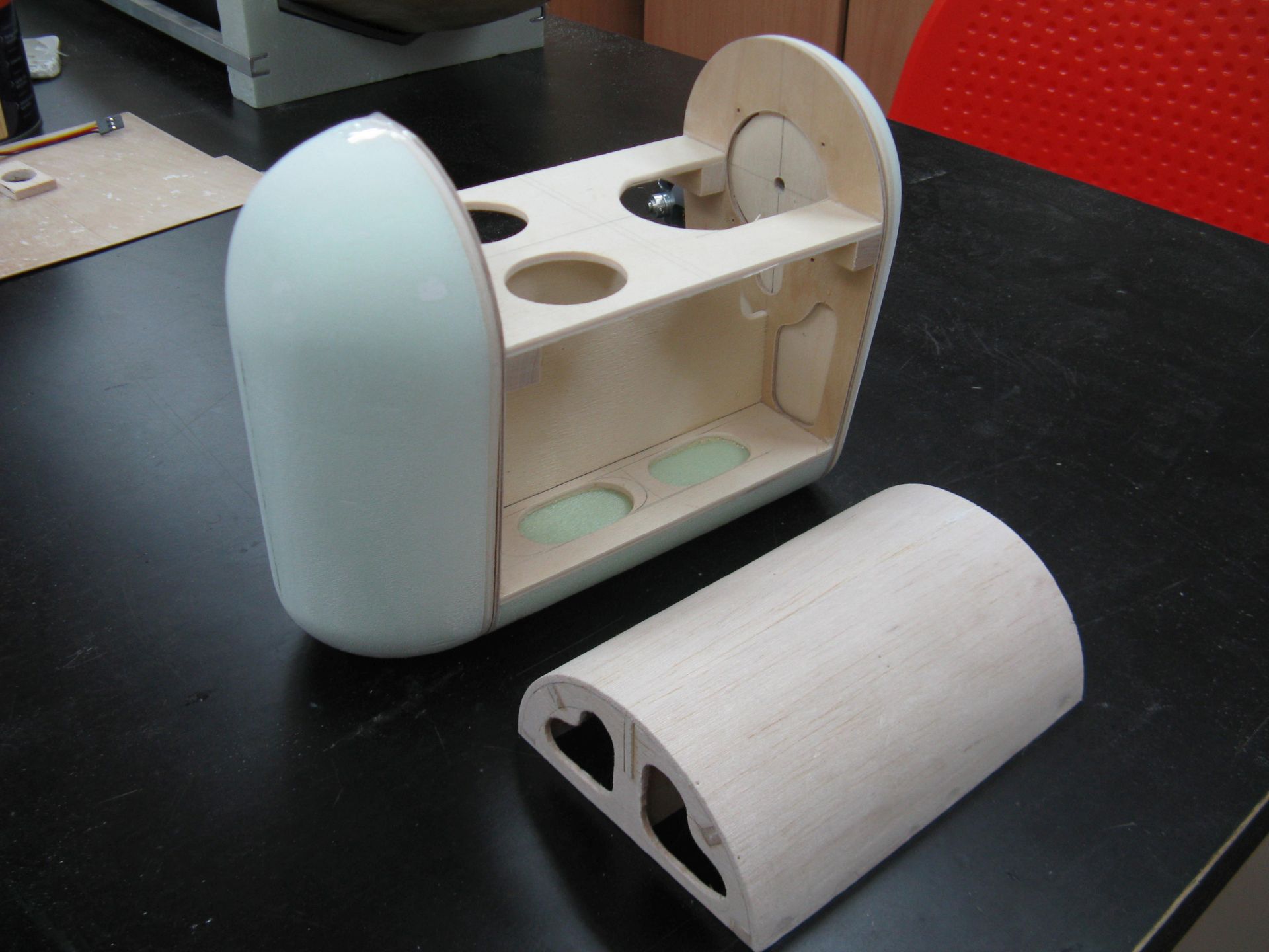

Nie wiem jak inż. Puławski chciał obudować silnik, ale ja zrobiłem to tak.
IMG_0677.jpg [ 351.53 KiB | Przeglądane 11361 razy ]
IMG_0678.jpg [ 221.58 KiB | Przeglądane 11361 razy ]
IMG_0679.jpg [ 246.35 KiB | Przeglądane 11361 razy ]
IMG_0680.jpg [ 290.88 KiB | Przeglądane 11361 razy ]

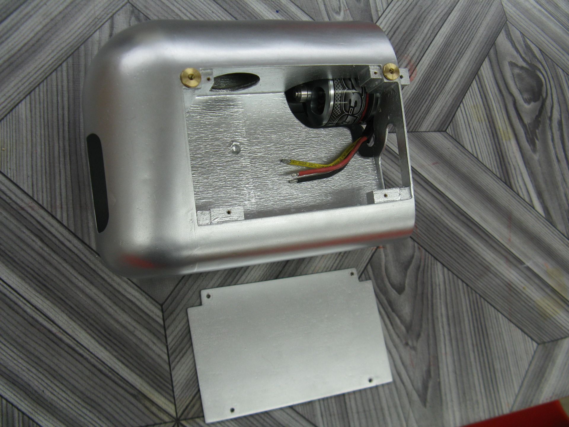

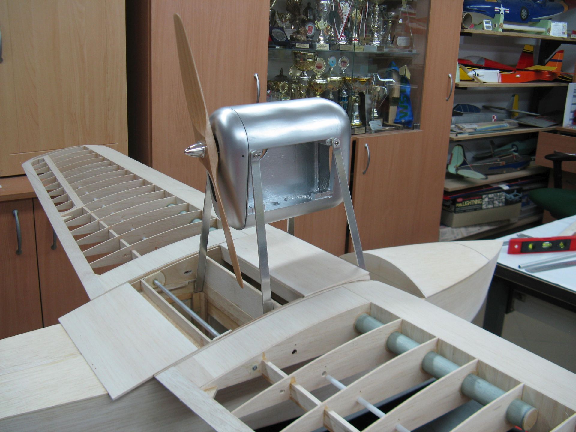

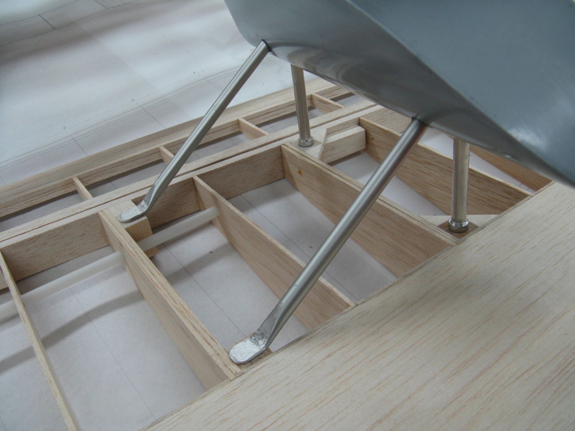

Rączki na końcach skrzydeł i wstępne przymiarki do zamocowania napędu czyli "tostera" ;)
IMG_0681.jpg [ 224.02 KiB | Przeglądane 11284 razy ]
IMG_0682.jpg [ 229.88 KiB | Przeglądane 11284 razy ]
IMG_0683.jpg [ 258.55 KiB | Przeglądane 11284 razy ]
IMG_0684.jpg [ 246.81 KiB | Przeglądane 11284 razy ]
IMG_0685.jpg [ 292.32 KiB | Przeglądane 11284 razy ]
IMG_0686.jpg [ 238.72 KiB | Przeglądane 11284 razy ]
IMG_0687.jpg [ 259.27 KiB | Przeglądane 11284 razy ]

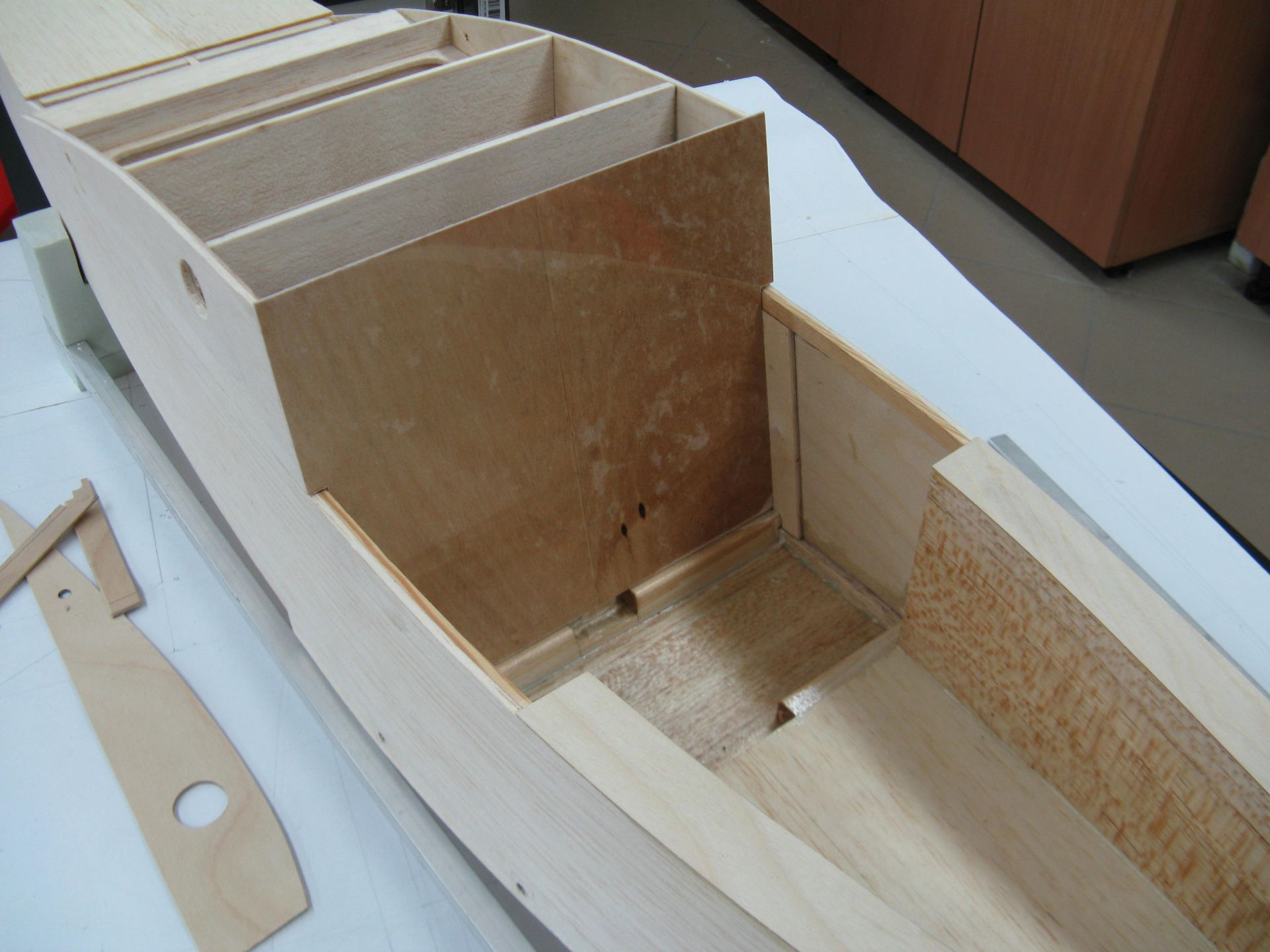

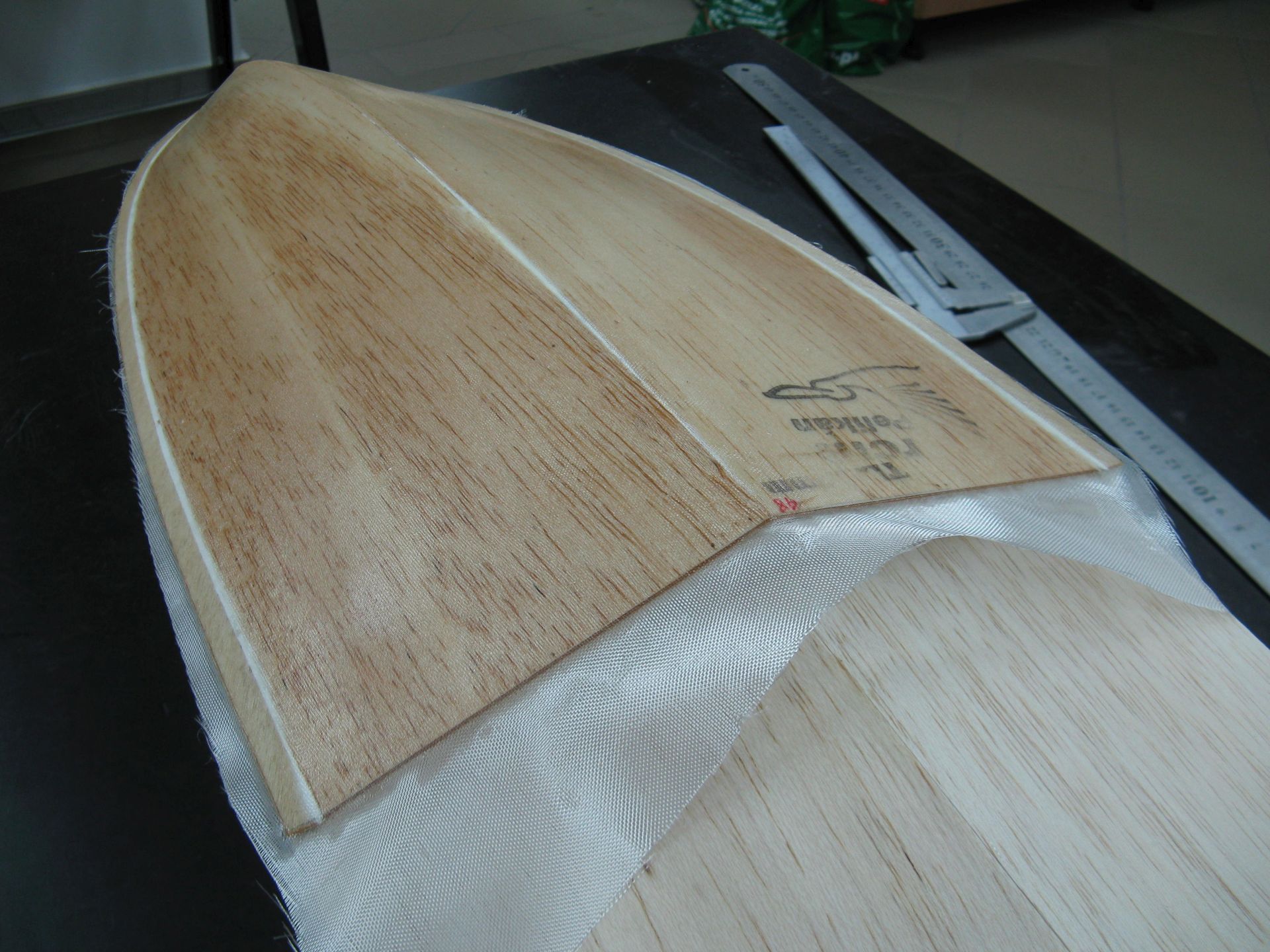

Jak uzyskuje Pan tak gładką powierzchnię na zalaminowanych elementach ? Np. jak na ścianie ze sklejki za fotelami pilotów. Samo przesączenie tkaniny da nam na wierzchu jej fakturę, jeśli nałoży się więcej żywicy, też się tak równo nie rozłoży. Tak samo kopyto na pływaki - przecież to jest LUSTRO, a nie ma na tym ani grama szpachli ! Chyba, że to efekt dalszych tajemnych obróbek, bo jeśli tak, to chętnie poznałbym przepis :).

Gładka powierzchnia na ściance za pilotami to efekt laminowania sklejki między arkuszami folii mylarowej i odpowiedniego docisku. Kopyto natomiast to tylko 3 warstwy żywicy epoksydowej i praca papierami wodnymi. Potem tylko spray akrylowy (koniecznie różowy :mrgreen: ) i ponowne szlifowanie papierem wodnym aż do skutku. Na koniec pasta polerska i efekt jak na załączonym obrazku :)

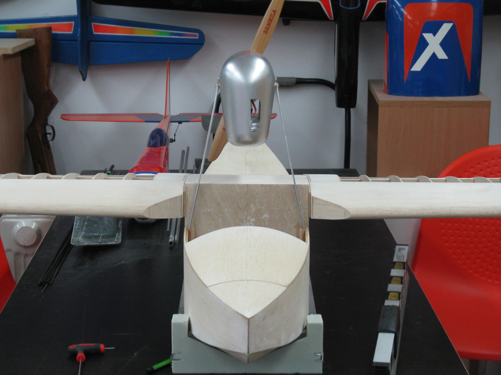

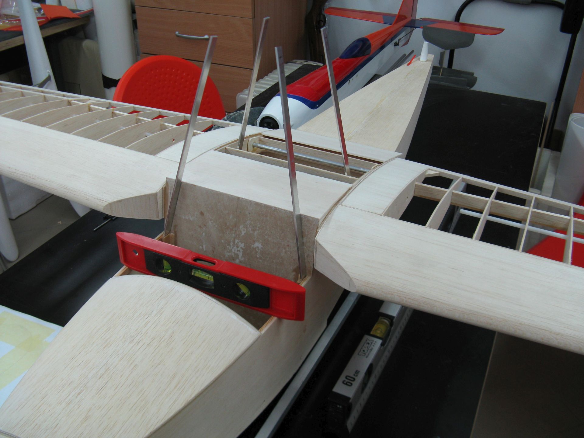

Czas na odciągi. Na pierwszy ogień poszedł tylny. Zrobiłem wzornik i ze starych strun gitarowych i kawałka blaszki mosiężnej zlutowałem takie coś. Po zamontowaniu wygląda całkiem znośnie.
IMG_0688.jpg [ 293.62 KiB | Przeglądane 11157 razy ]
IMG_0689.jpg [ 389.01 KiB | Przeglądane 11157 razy ]
IMG_0690.jpg [ 228.91 KiB | Przeglądane 11157 razy ]
IMG_0691.jpg [ 390.25 KiB | Przeglądane 11157 razy ]

Przednie odciągi.
IMG_0692.jpg [ 392.11 KiB | Przeglądane 11112 razy ]
IMG_0693.jpg [ 218.2 KiB | Przeglądane 11112 razy ]
IMG_0694.jpg [ 217.95 KiB | Przeglądane 11112 razy ]

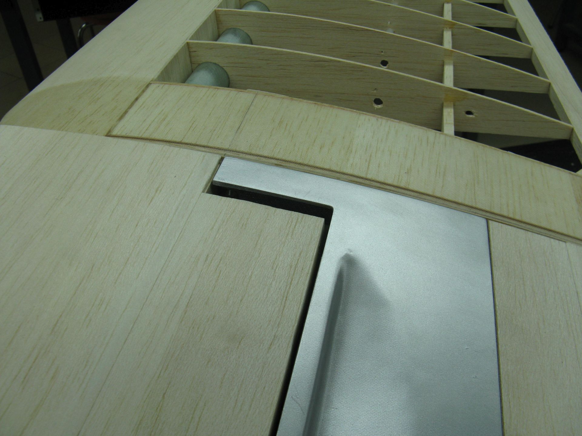

PostNapisane: sobota, 14 października 2017, 17:18

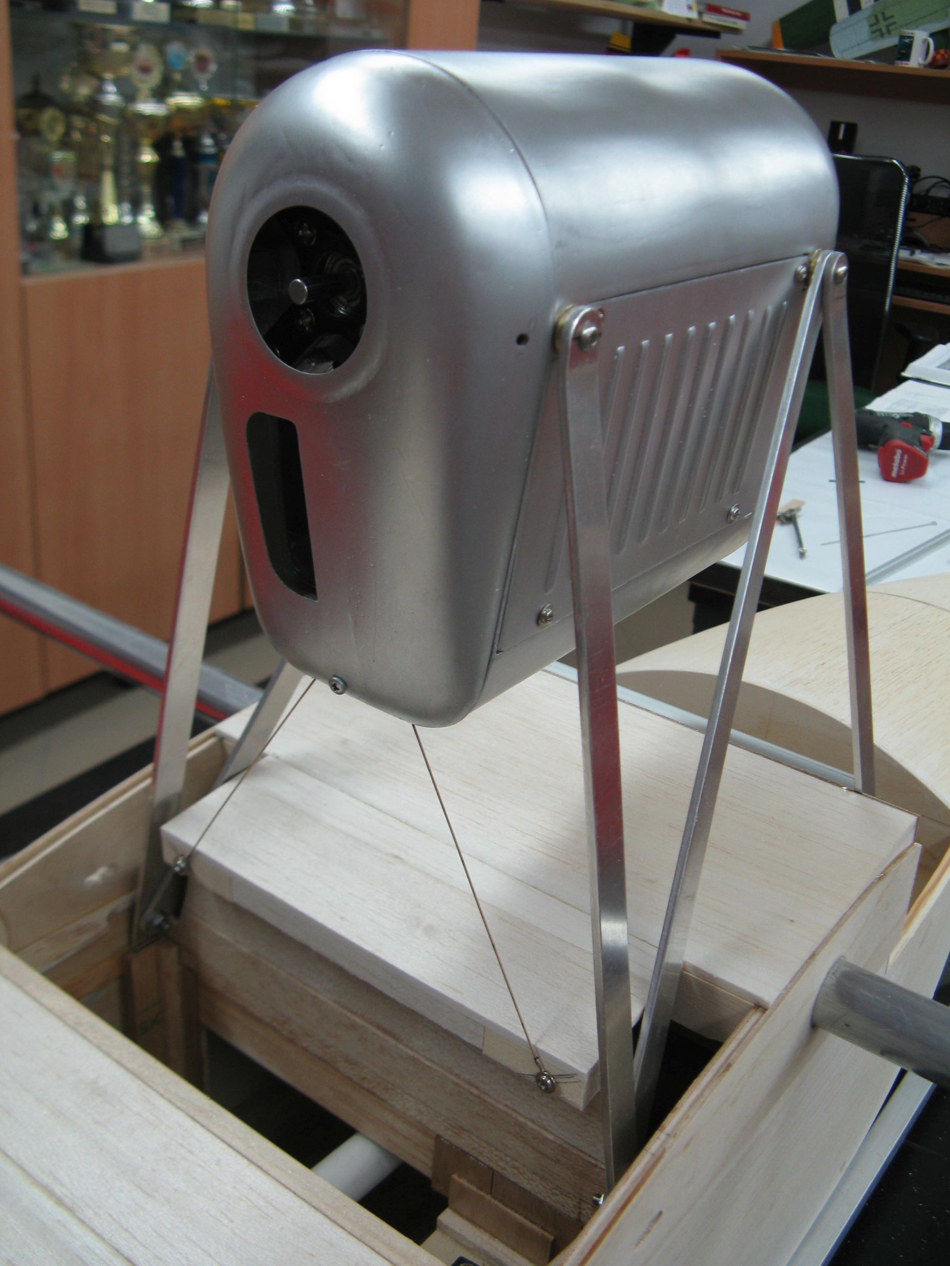

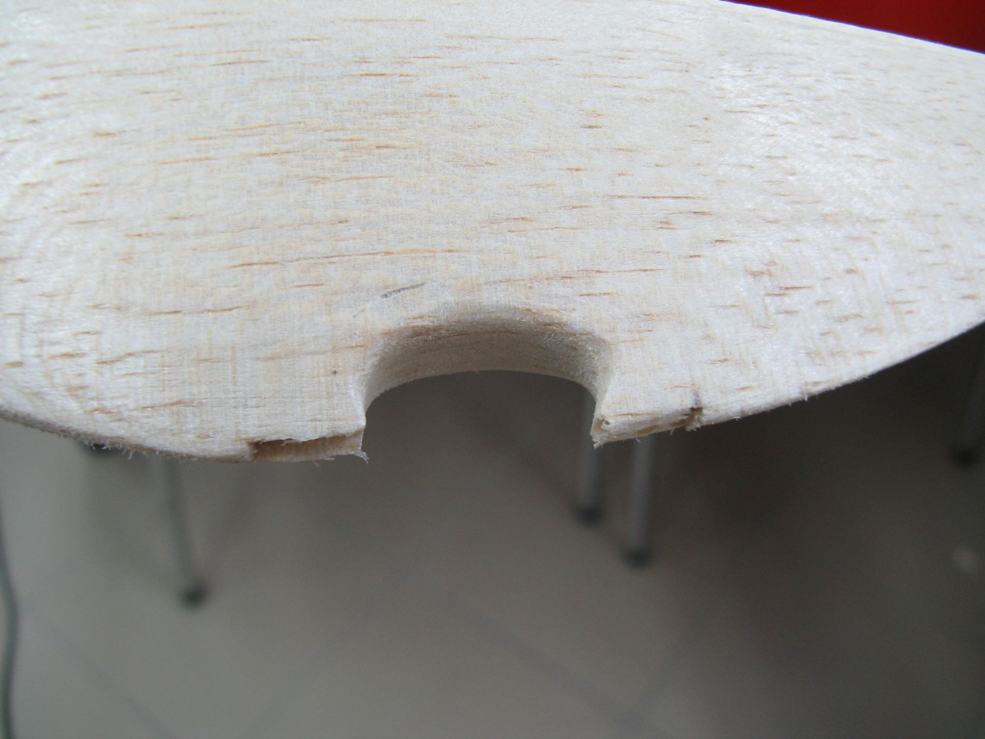

Na górze kadłuba było przetłoczenie, aby śmigło nie haczyło konstrukcji, więc musiałem wystrugać podobne. Wymaga to jeszcze trochę pracy, ale nie jest tragicznie.
IMG_0698.jpg [ 550.35 KiB | Przeglądane 11073 razy ]
IMG_0695.jpg [ 211.66 KiB | Przeglądane 11073 razy ]
IMG_0696.jpg [ 234.66 KiB | Przeglądane 11073 razy ]
IMG_0697.jpg [ 222.35 KiB | Przeglądane 11073 razy ]

wyklepane z amelinium
IMG_0699.jpg [ 261.89 KiB | Przeglądane 11262 razy ]
IMG_0700.jpg [ 215.84 KiB | Przeglądane 11262 razy ]

Bardzo mnie intryguje jaki dźwięk będzie wydawało zagłębiające się tam śmigło.
Poczekam.
Poczekam.
Stefan, nie doczekasz się. To zagłębienie jest w modelu, bo samolot też je miał, ale śmigło w modelu ma mniejszą średnicę i nie wchodzi w dziurę. :mrgreen:

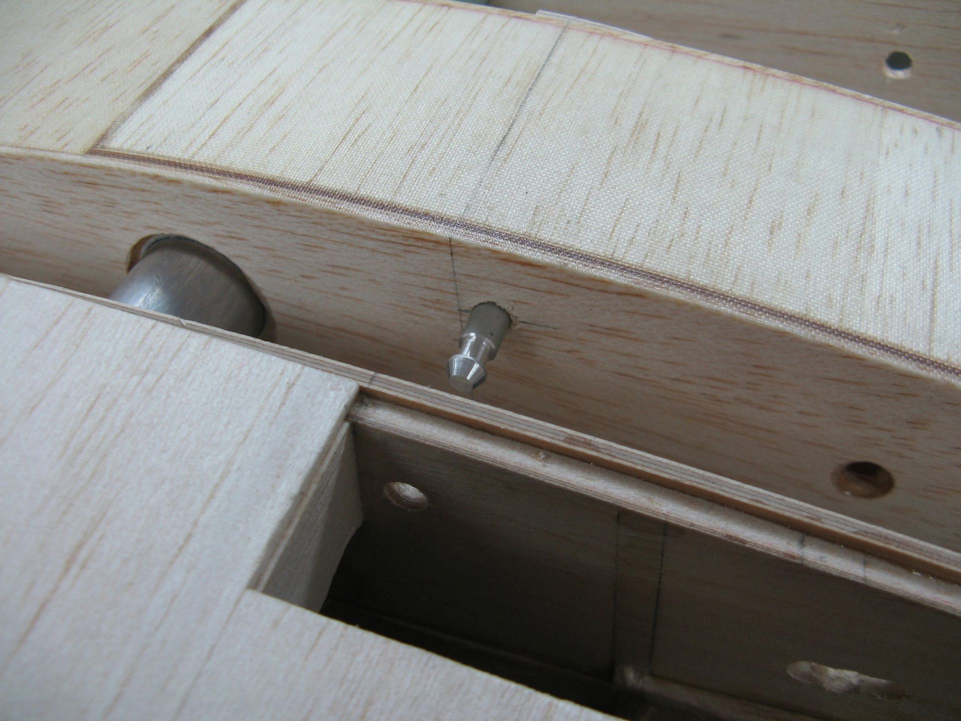

Skrzydła będą blokowane przed rozsunięciem za pomocą wklejonych w płaty kołków metalowych z zatoczonymi rowkami, w które wejdą odpowiednie wycięcia pokrywy kadłuba. Może nie jest to najprostsze rozwiązanie, ale moim zdaniem - eleganckie. :mrgreen:
IMG_0706.jpg [ 299.29 KiB | Przeglądane 11050 razy ]
IMG_0707.jpg [ 303.41 KiB | Przeglądane 11050 razy ]
IMG_0710.jpg [ 248.98 KiB | Przeglądane 11050 razy ]
IMG_0711.jpg [ 301.96 KiB | Przeglądane 11050 razy ]
IMG_0712.jpg [ 240.79 KiB | Przeglądane 11050 razy ]

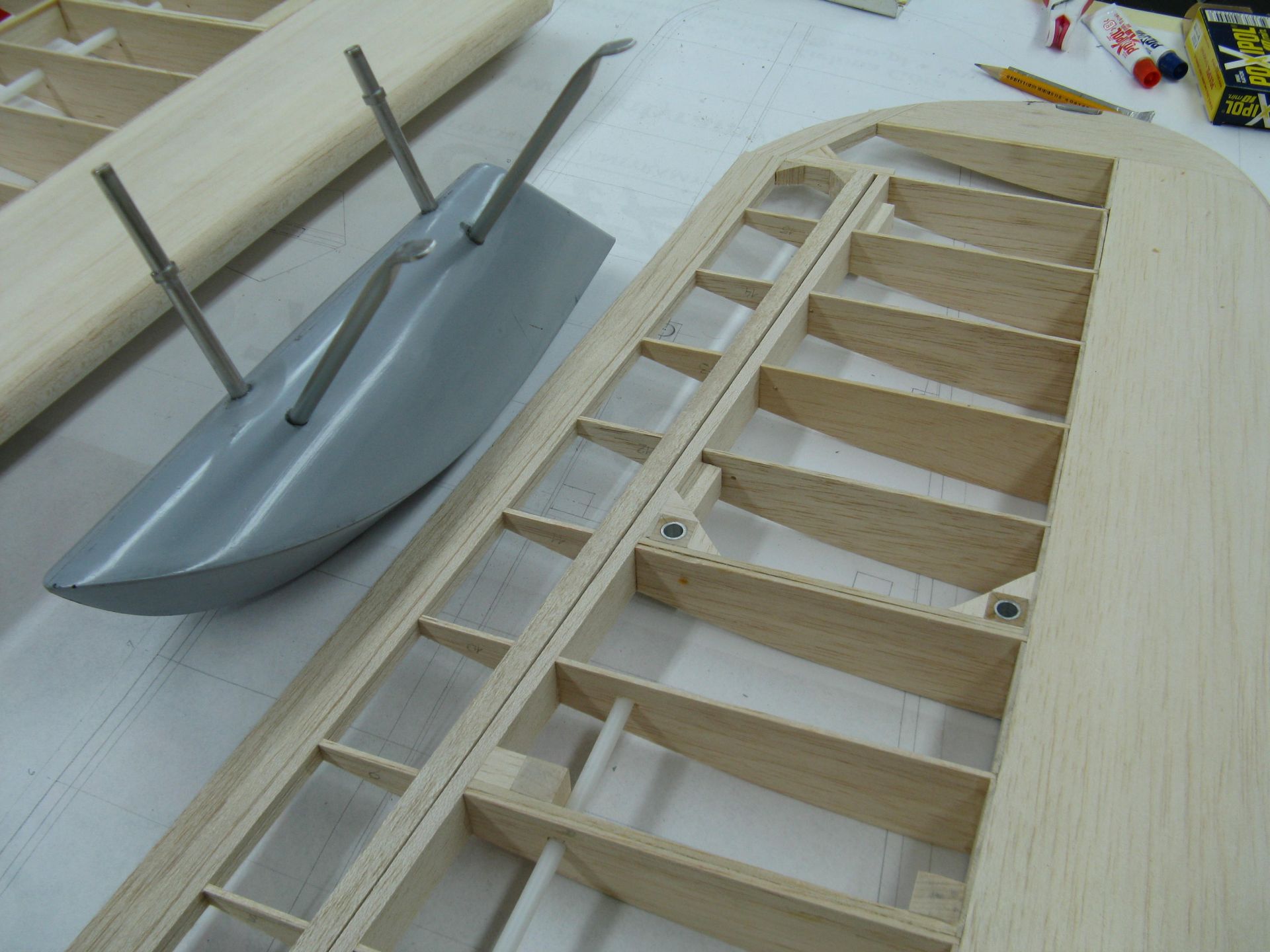

Musiałem jakoś wymyślić mocowanie pływaczków podskrzydłowych. No i tak to wymyśliłem i pomału dłubię.
IMG_0716.jpg [ 151.25 KiB | Przeglądane 10968 razy ]
IMG_0717.jpg [ 139.75 KiB | Przeglądane 10968 razy ]
IMG_0718.jpg [ 172.93 KiB | Przeglądane 10968 razy ]

Mocowanie pływaków do skrzydeł.
IMG_0724.jpg [ 266.93 KiB | Przeglądane 10808 razy ]
IMG_0725.jpg [ 193.24 KiB | Przeglądane 10808 razy ]
IMG_0726.jpg [ 243.82 KiB | Przeglądane 10808 razy ]

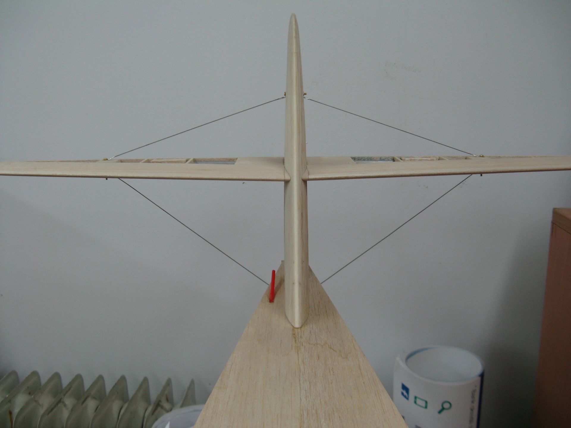

PostNapisane: środa, 27 grudnia 2017, 19:40
Z mosiężnej blaszki i starych strun gitarowych zrobiłem odciągi usterzenia.
IMG_0727.jpg [ 483.11 KiB | Przeglądane 10640 razy ]
IMG_0728.jpg [ 245.65 KiB | Przeglądane 10640 razy ]
IMG_0729.jpg [ 149.65 KiB | Przeglądane 10640 razy ]
PostNapisane: środa, 27 grudnia 2017, 20:00
Są takie gotowe oczka do zaciskania na przewodach elektrycznych, a jak trafisz na porządny sklep elektryczny to mogą mieć ich naprawdę duuuuży wybór wielkości.
PostNapisane: środa, 27 grudnia 2017, 20:20
Krzyśku! I co żeś Pan narobił? No jak teraz pod te odciągi położysz poszycie stateczników? :)
PostNapisane: środa, 27 grudnia 2017, 20:40
O kurde, tego nie przewidziałem :roll:
Tak już chyba zostanie - nieoklejony :mrgreen:
