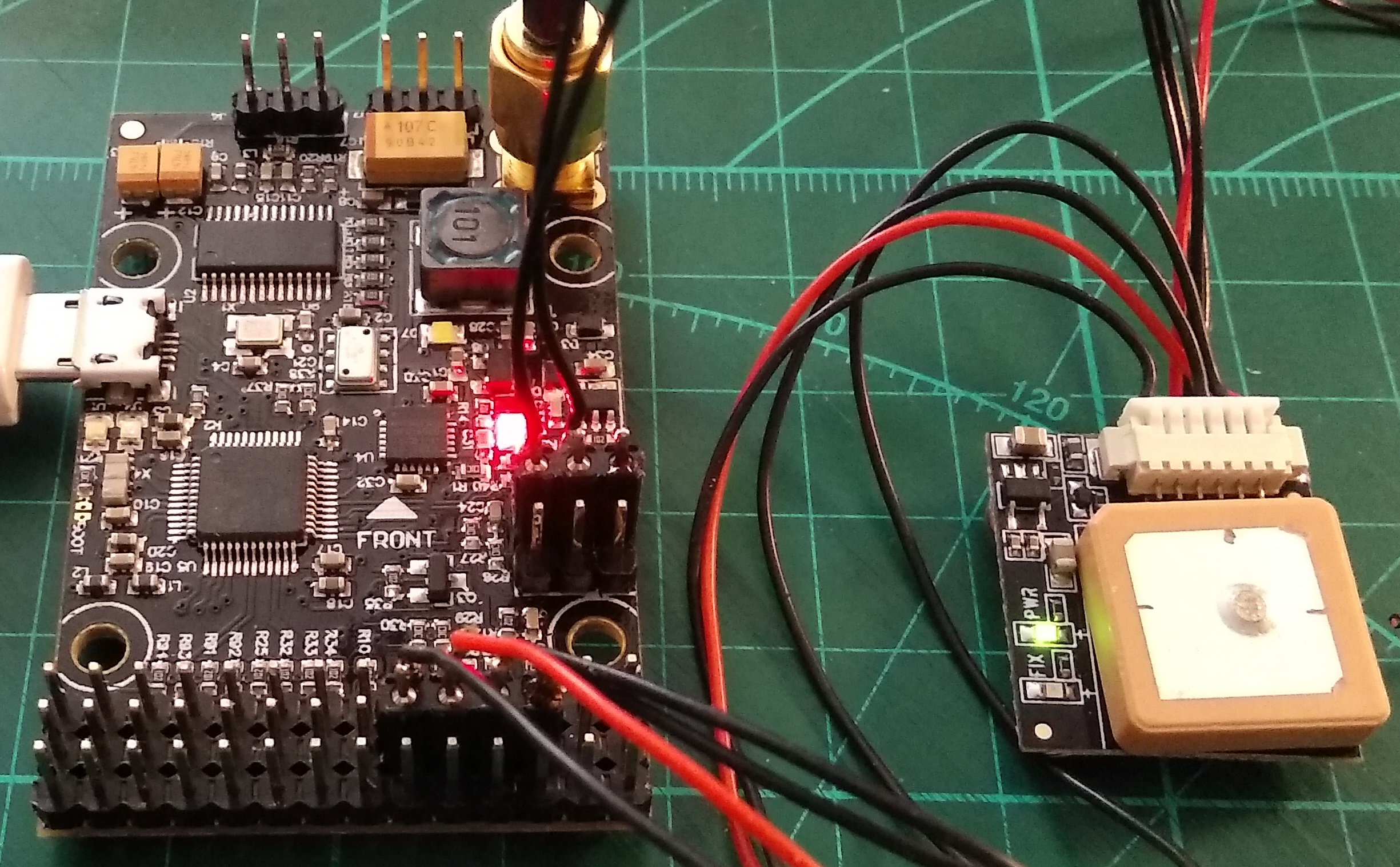

Dojechał nowy mózg dla Ventyla :D KFC32F3_INAV
IMG_20170801_135633_crop.jpg [ 1.18 MiB | Przeglądane 17397 razy ]
EDYTA: KFC zainstalowany... :D Nie wiem tylko, czy nie "za sztywno" :roll: Ale na pokładzie jest podobno odporny na wibracje czujnik MPU6000 :mrgreen:

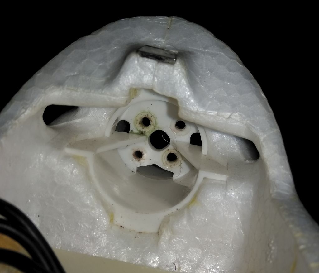

Miałem dobre chęci, ale jak zwykle muszę mieć "pod górkę" :evil: Załóż silnik GT2215 mówili..., będzie dobry do Vento mówili... :twisted:
Mała zabawa... znajdź różnicę:
IMG_20190311_192412_m.jpg [ 108.14 KiB | Przeglądane 16843 razy ]
Dla ułatwienia, ten fioletowy z czerwonym kołpakiem był zamontowany w Vento... Dokładnie na tej wrędze:

PostNapisane: poniedziałek, 11 marca 2019, 19:55
Ośka nie taka.
 Tytuł: Re: Motoszybowiec Vento ...
PostNapisane: poniedziałek, 11 marca 2019, 19:57
To nie to :mrgreen:
PostNapisane: poniedziałek, 11 marca 2019, 20:18
Przewody nie tu?
PostNapisane: poniedziałek, 11 marca 2019, 20:21
Brawo, wygrałeś bierki z zapałek :mrgreen: Albo przewody, albo otwory "nie tu"
IMG_20190311_192412_m.jpg [ 158.64 KiB | Przeglądane 16806 razy ]
Nic to, wydrukuję "szablon", wywiercę otwory we wrędze, a od tyłu dam jakieś wzmocnienie... pewnie drukowane :mrgreen:

Artur ale kurde w czym masz problem?
Przecież to taki banał, zwłaszcza dla kogoś kto ma drukarkę. :)
PostNapisane: poniedziałek, 11 marca 2019, 20:29
Konrad, myślałem o wydrukowaniu "redukcji", ale silnik jest i tak "wysunięty", a to by go jeszcze bardziej przesunęło do przodu... :x
Myślę, że to nawiercenie wręgi będzie lepsze 8-)
PostNapisane: poniedziałek, 11 marca 2019, 20:37
Se wydrukuj całą nową wręgę. Się będziesz no ... :)
PostNapisane: poniedziałek, 11 marca 2019, 20:53
Wklejona na mur/beton, i nie chciałbym "szarpać" pianki (:)
PostNapisane: poniedziałek, 11 marca 2019, 21:01
Aaaaa, no tak to faktycznie problem.
No to pozostaje przewiercić, ale szczerze powiem to jestem zaskoczony że mają inny rozstaw.
A nie da się od środka podkleić do wklejonej wręgi wydrukowanej nowej.
PostNapisane: poniedziałek, 11 marca 2019, 21:11
Konrad...silnik jest i tak "wysunięty", a to by go jeszcze bardziej przesunęło do przodu... :x
PostNapisane: poniedziałek, 11 marca 2019, 21:21
To czytałem i wiem o co Ci chodzi.
Mi chodzi o to żeby blisko siebie nawiercone dziury przy twardszym lądowaniu się nie wyłamały.
Czyli dajesz wręgę od środka modelu i ją przyklejasz do obecnej wręgi, ale od środka. To nie spowoduje wysunięcia silnika ani o milimetr tylko wzmocni trzymanie silnika. Problem może być jedynie ze skróceniem nieco ośki, ale jak wręga będzie miała 1mm to kołpak wejdzie bez problemu i się go da przykręcić.
Chyba że ja coś nie kumam z tą wręgą. W EG Pro silnik wkładałem od środka i przykręcałem do wręgi od strony ośki.
Tu nie jestem pewien czy przykręcasz od zewnątrz czy od wewnątrz.
PostNapisane: poniedziałek, 11 marca 2019, 21:34
A to przypadkiem nie wygląda tak??
vento.PNG [ 22.3 KiB | Przeglądane 16794 razy ]
PostNapisane: poniedziałek, 11 marca 2019, 22:01
I dokładnie tak mam zamiar zrobić 8-)
Chyba że ja coś nie kumam z tą wręgą. W EG Pro silnik wkładałem od środka i przykręcałem do wręgi od strony ośki. Tu nie jestem pewien czy przykręcasz od zewnątrz czy od wewnątrz.
Montaż tylko i wyłącznie "przed wręgą", bo o tyłu wygląda tak:
IMG_20190311_215456_m.jpg [ 74.84 KiB | Przeglądane 16779 razy ]
PostNapisane: poniedziałek, 11 marca 2019, 22:07
Do dup* ta wręga :)
Na chusteczkę haftowaną te dwa wzmocnienia. :twisted: Toż to lekki model i nie wyrwie takiej wręgi. Przekombinowali.
Gdyby nie było tych wzmocnień to byś sobie kółko wydrukował podkleił nawiercił i byłoby git. A tak więcej roboty. ;)
