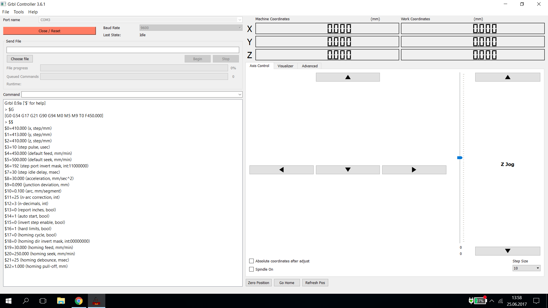

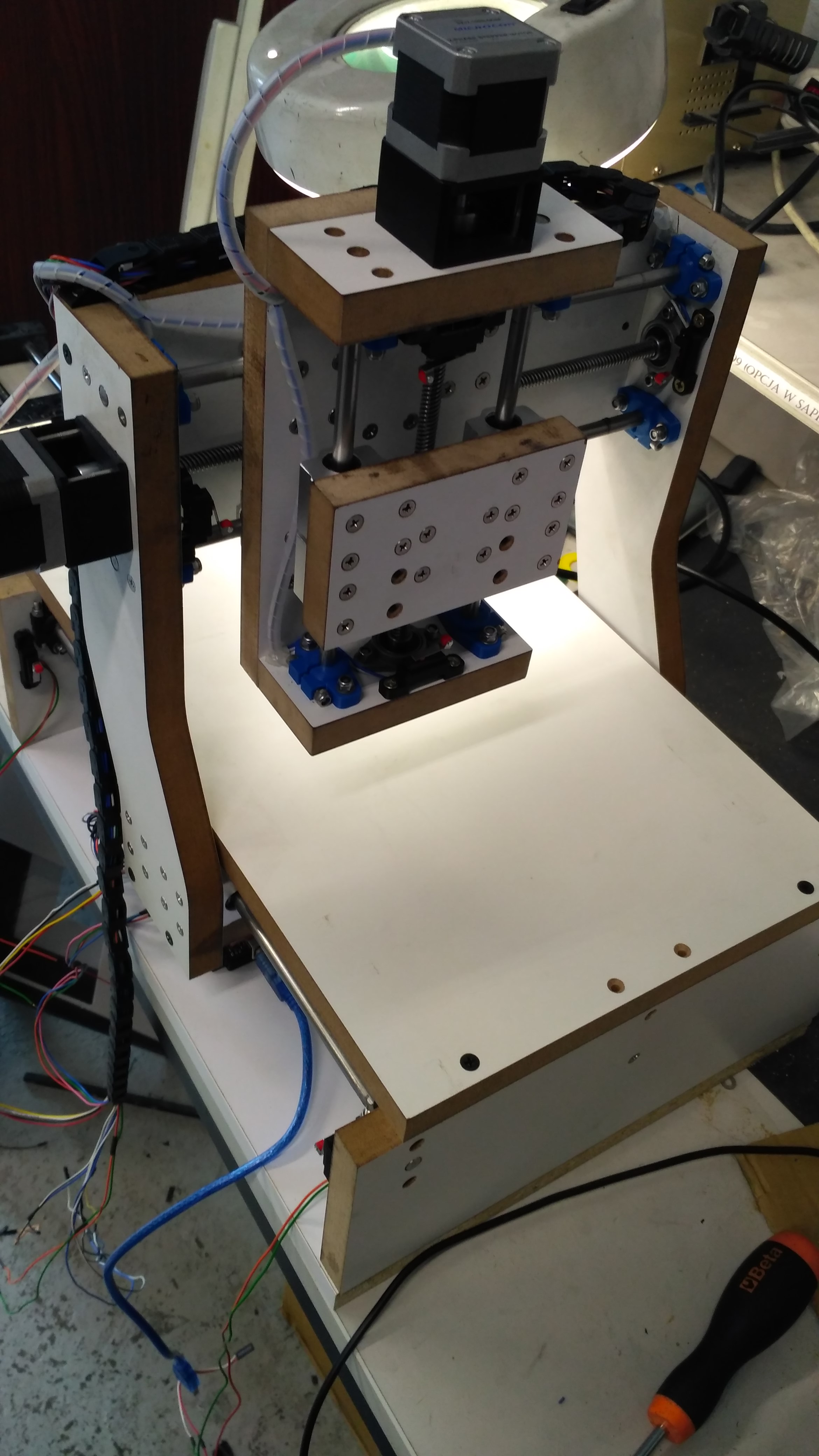

Witam, zbudowałem pierwsza własną maszynę CNC, niestety mam problem z krańcówkami, jeżeli mam je podłączone maszyna nieraguje na polecenia, po wypięciu dziala normalnie. Ktoś jest w stanie mi wyjaśnić o co chodzi?? Przy okazji chciałem pochwalić się zbudowaną maszyną. Opnie mile widziane.

 Tytuł: Re: GRBL V3 - Problem z krańcówkami
PostNapisane: niedziela, 25 czerwca 2017, 13:36
Jakie masz krańcówki? Zwykle krańcówki mają trzy piny: pin wspólny oraz "wyjścia" NO - normalnie otwarty i NO - normalnie zamknięty. Podejrzewam że podłączyłeś do NC dlatego program przerywa działanie, bo myśli że dojechał do końca stołu i zwarł krańcówkę. Jeśli mam rację że masz takie krańcówki, to przepnij przewody z NC na NO i powinno ruszyć.
