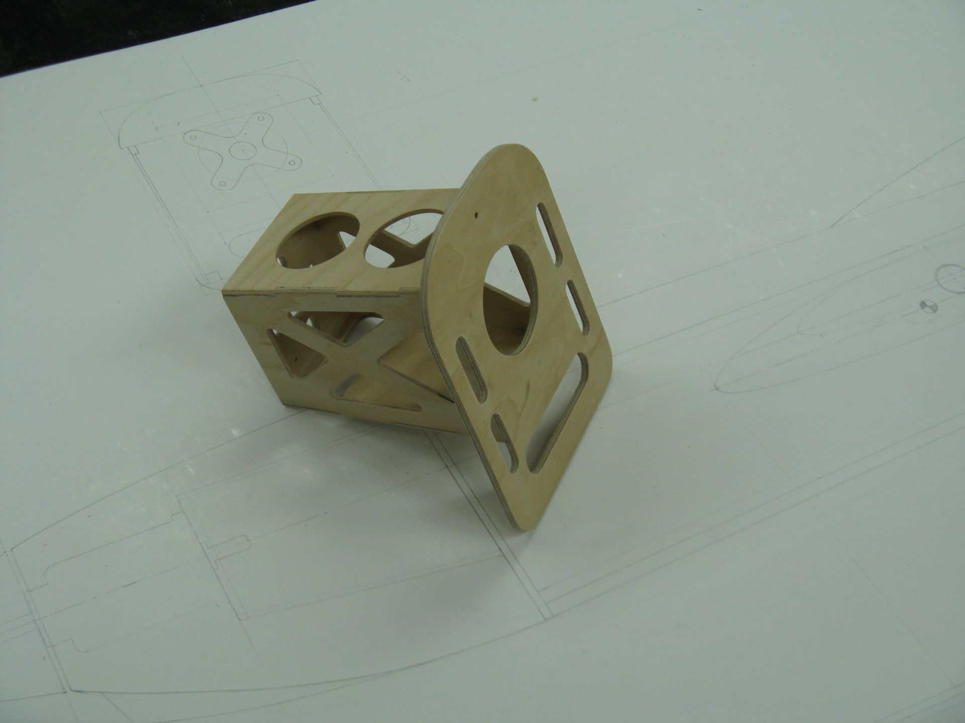

Znalazłem model o takiej nazwie w sieci. Spodobała mi się nazwa i koncepcja, nie spodobała się cena.
Niewiele zastanawiając się, narysowałem własną wizję Furiousa i...do roboty :D
IMG_0448.jpg [ 148.38 KiB | Przeglądane 29392 razy ]
IMG_0449.jpg [ 123.47 KiB | Przeglądane 29392 razy ]
IMG_0458.jpg [ 133.38 KiB | Przeglądane 29392 razy ]

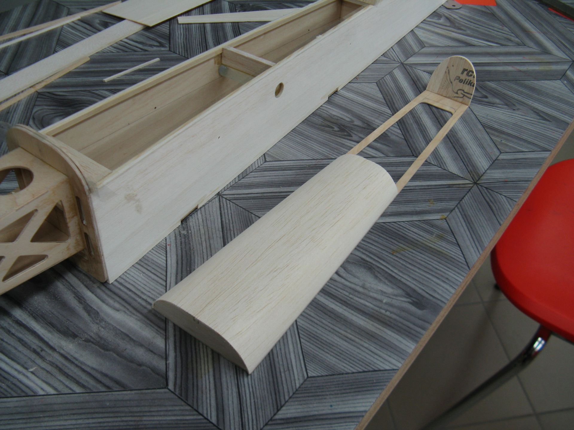

PostNapisane: poniedziałek, 24 kwietnia 2017, 18:07
Stateczniki z balsy twardej 5mm.
IMG_0459.jpg [ 136.11 KiB | Przeglądane 29189 razy ]
IMG_0460.jpg [ 154.17 KiB | Przeglądane 29189 razy ]

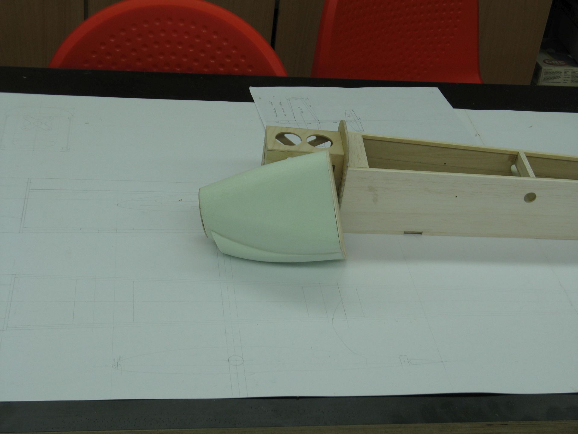

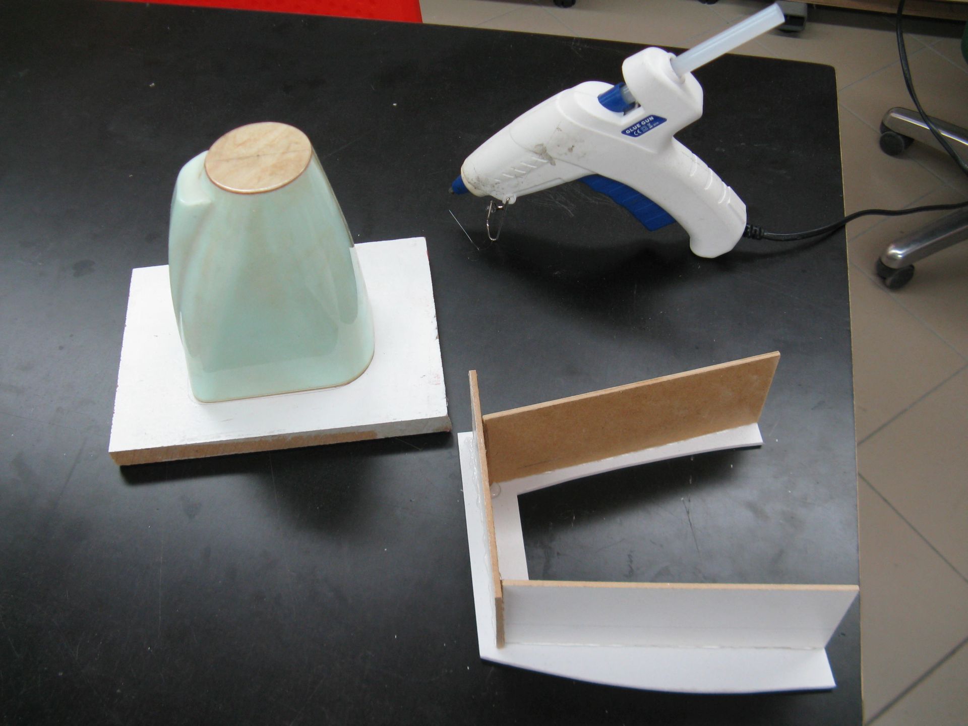

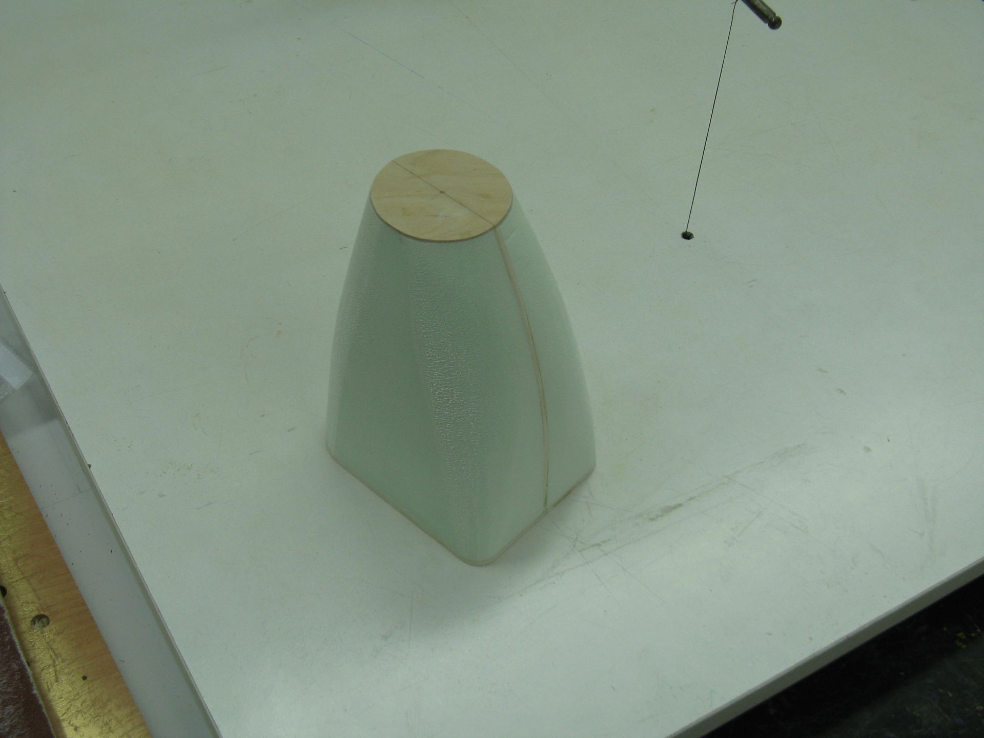

PostNapisane: czwartek, 27 kwietnia 2017, 14:05

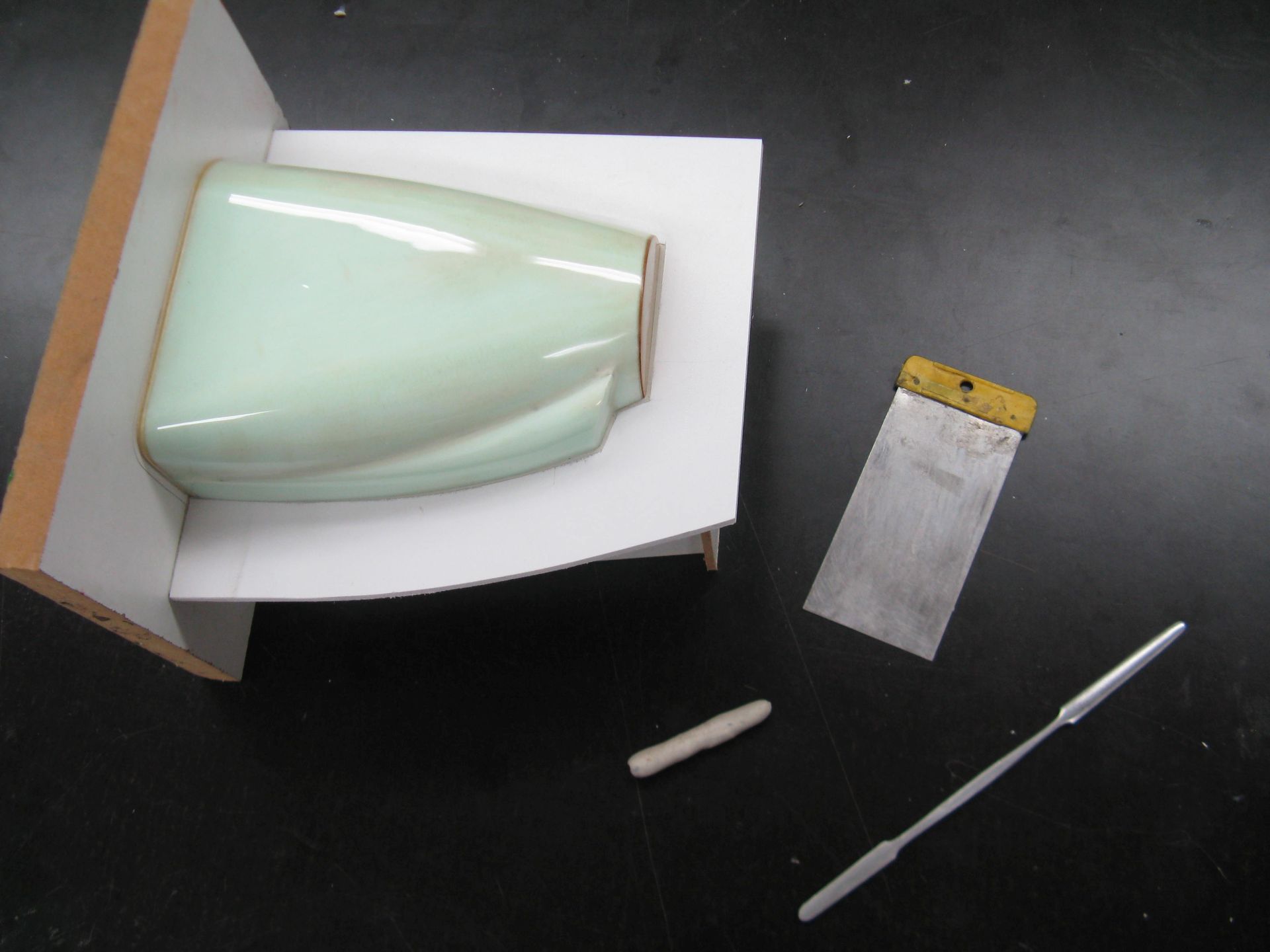

Kopyto maski silnika.
IMG_0498.jpg [ 149.33 KiB | Przeglądane 29127 razy ]
IMG_0500.jpg [ 151.05 KiB | Przeglądane 29127 razy ]
IMG_0501.jpg [ 143.25 KiB | Przeglądane 29127 razy ]
IMG_0502.jpg [ 145.46 KiB | Przeglądane 29127 razy ]
IMG_0503.jpg [ 135.12 KiB | Przeglądane 29127 razy ]
IMG_0504.jpg [ 143.77 KiB | Przeglądane 29127 razy ]

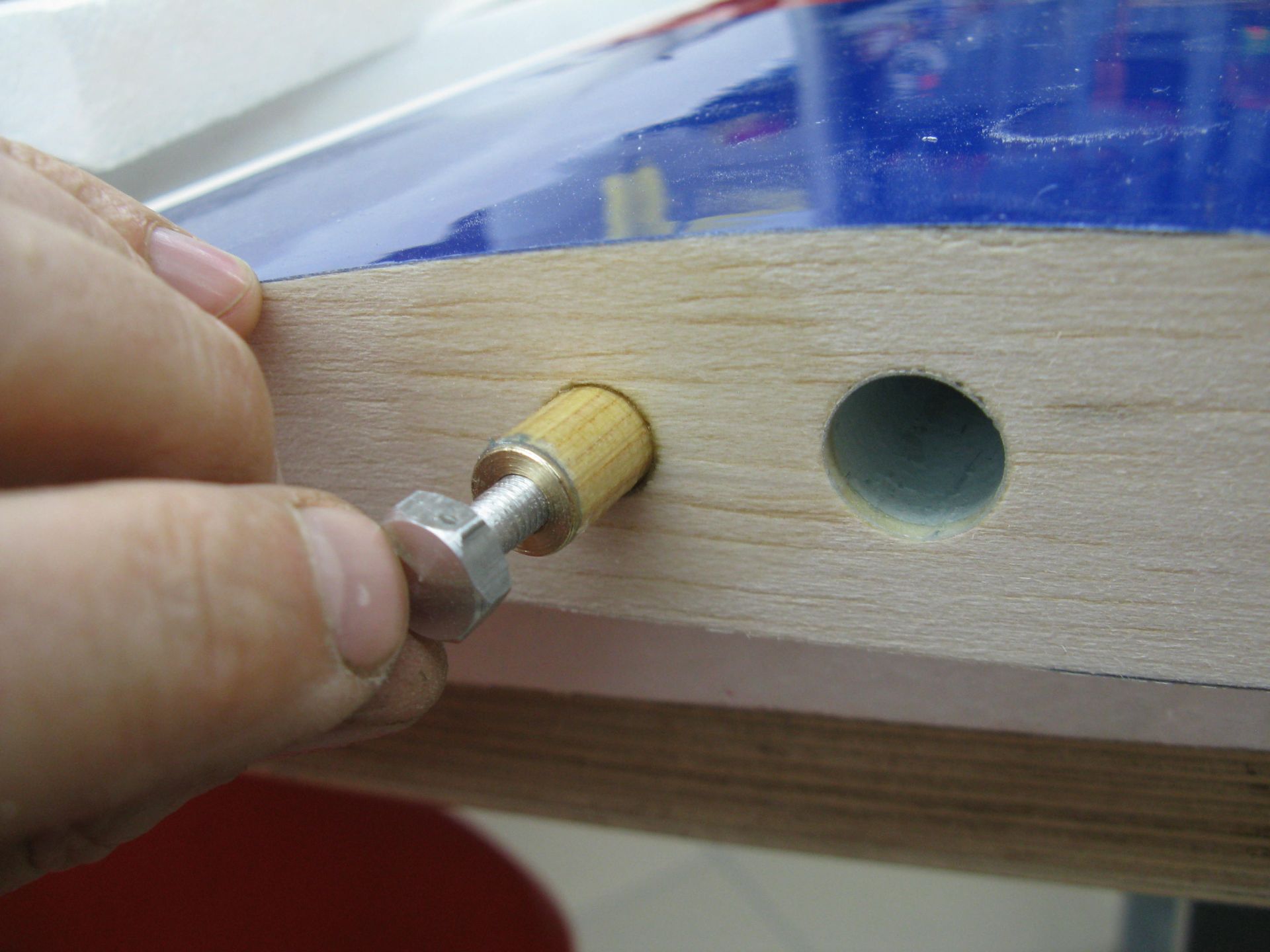

Sposób wykonania otworu do wklejenia rurki laminatowej na bagnet.
IMG_0505.jpg [ 251.91 KiB | Przeglądane 28993 razy ]
IMG_0506.jpg [ 157.9 KiB | Przeglądane 28993 razy ]
IMG_0507.jpg [ 240.6 KiB | Przeglądane 28993 razy ]
IMG_0508.jpg [ 155.69 KiB | Przeglądane 28993 razy ]

PostNapisane: wtorek, 9 maja 2017, 15:31
Fajny patent.
 Tytuł: Re: Furious
PostNapisane: środa, 10 maja 2017, 15:11
Myślałem, że wszyscy tak robią :)

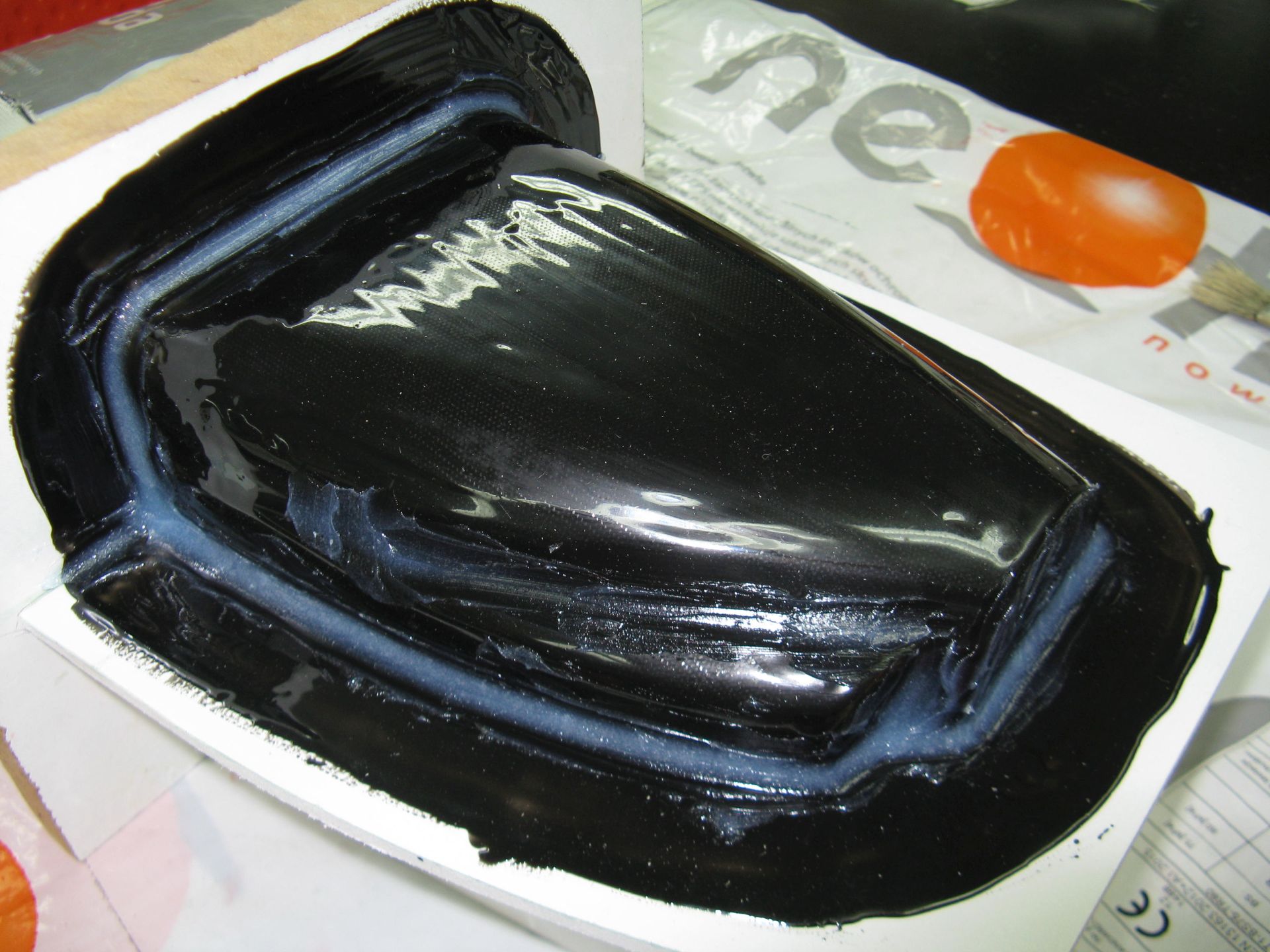

PostNapisane: wtorek, 30 maja 2017, 17:34
Założona połówka formy. Żelkot narzędziowy, szpachlówka z żywicy i krzemionki na krawędzie i po dwie warstwy tkaniny 110 i 280g.
Jutro druga połówka.

 Tytuł: Re: Furious
PostNapisane: wtorek, 30 maja 2017, 21:15

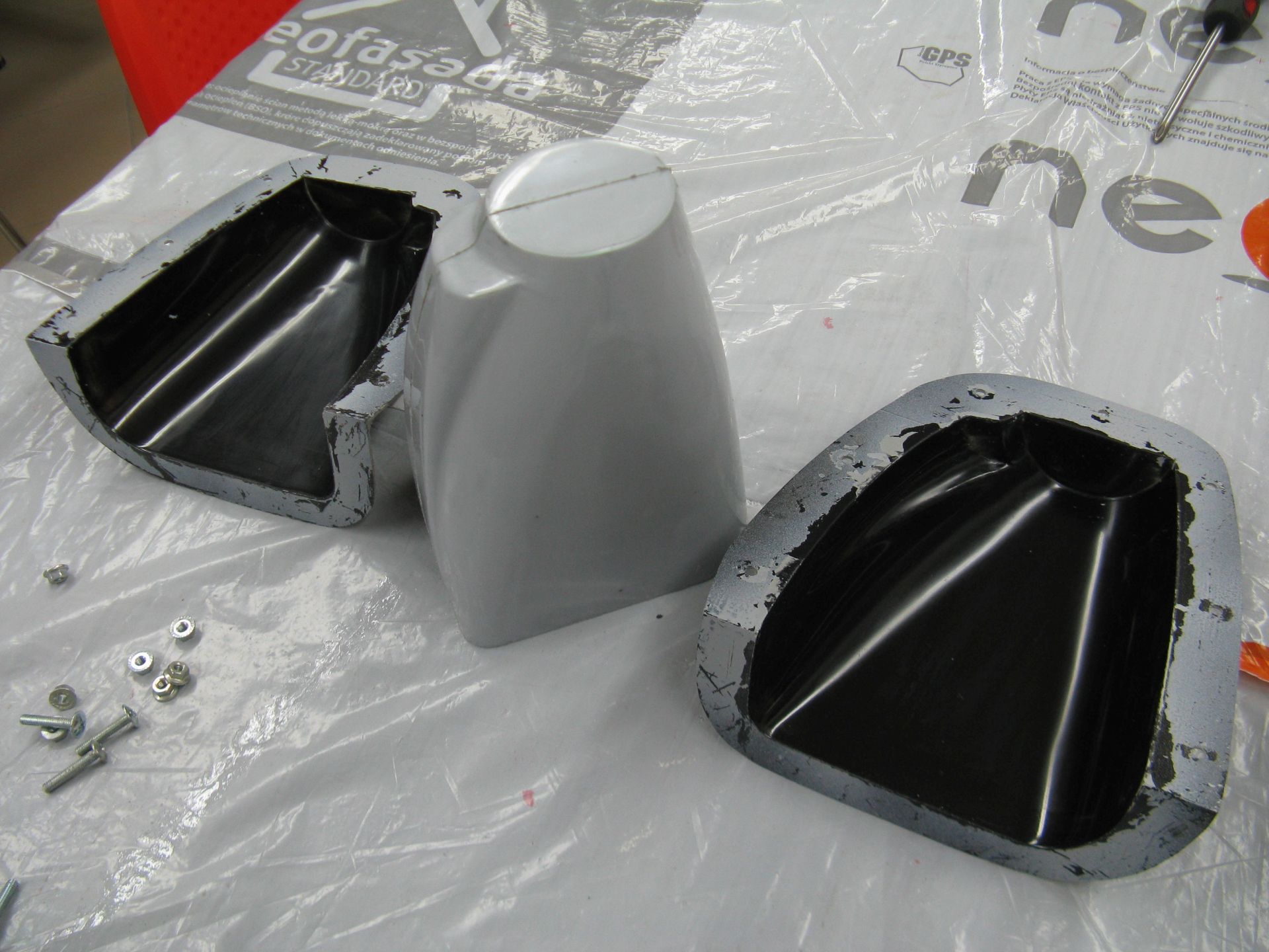

Forma zdjęta.
IMG_0536.jpg [ 448.05 KiB | Przeglądane 24279 razy ]
IMG_0537.jpg [ 250.43 KiB | Przeglądane 24279 razy ]

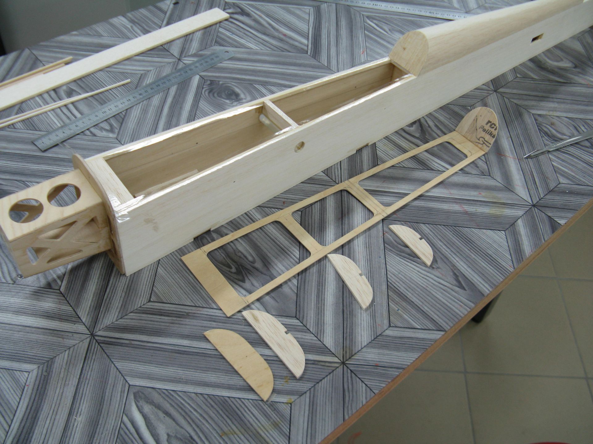

Trochę prac nad kadłubem.
IMG_0531.jpg [ 365.86 KiB | Przeglądane 24238 razy ]
IMG_0532.jpg [ 335.33 KiB | Przeglądane 24238 razy ]
IMG_0533.jpg [ 369.56 KiB | Przeglądane 24238 razy ]
IMG_0534.jpg [ 339.96 KiB | Przeglądane 24238 razy ]
IMG_0535.jpg [ 314.14 KiB | Przeglądane 24238 razy ]
IMG_0538.jpg [ 165.77 KiB | Przeglądane 24238 razy ]
IMG_0539.jpg [ 169.07 KiB | Przeglądane 24238 razy ]
IMG_0540.jpg [ 149.28 KiB | Przeglądane 24238 razy ]
IMG_0541.jpg [ 181.59 KiB | Przeglądane 24238 razy ]

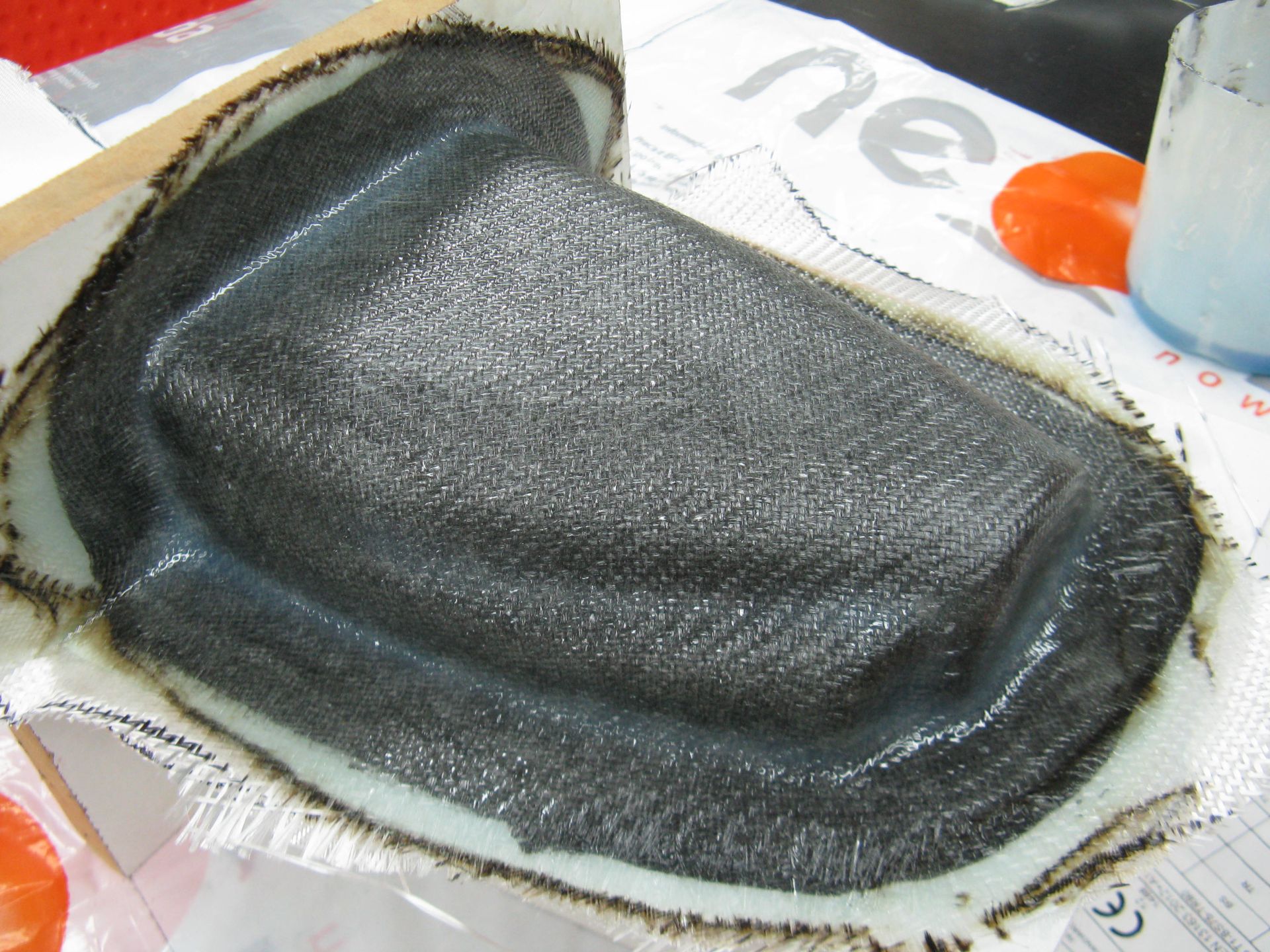

Maska silnika.
IMG_0542.jpg [ 252.7 KiB | Przeglądane 24203 razy ]
IMG_0543.jpg [ 296 KiB | Przeglądane 24203 razy ]
IMG_0545.jpg [ 245.32 KiB | Przeglądane 24203 razy ]
IMG_0546.jpg [ 286.42 KiB | Przeglądane 24203 razy ]
IMG_0548.jpg [ 224.24 KiB | Przeglądane 24203 razy ]

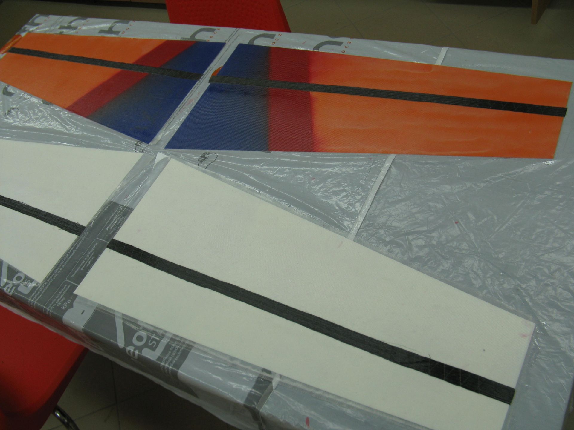

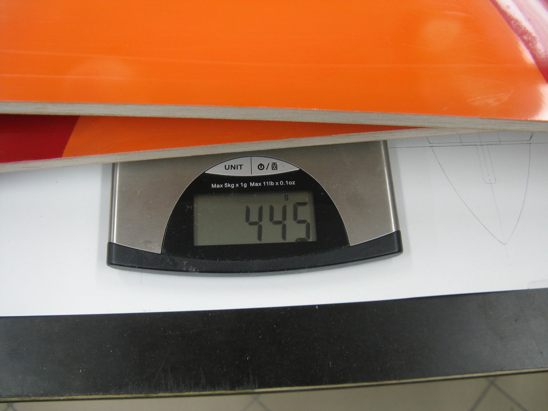

Dalsza część monologu - skrzydełka.
IMG_0544.jpg [ 235.62 KiB | Przeglądane 24151 razy ]
IMG_0549.jpg [ 203.79 KiB | Przeglądane 24151 razy ]
IMG_0550.jpg [ 196.03 KiB | Przeglądane 24151 razy ]
IMG_0551.jpg [ 193.22 KiB | Przeglądane 24151 razy ]

:D To opisz proszę tę metodę pokrycie skrzydła, tak żeby można było zrobić podobnie.
 Tytuł: Re: Furious
PostNapisane: wtorek, 6 czerwca 2017, 08:10
Technologia jest ta sama co w przypadku Rondo E.
Więc powtórzę w punktach:
1. Wycinam z folii mylarowej 0,3mm formatki na górę i dół skrzydła z naddatkiem ok. 5mm na stronę.
2. Maluję farbami na folii wzór, który chcę uzyskać. Wypróbowałem spraye 3 producentów: Motip, Snieżka i Den Braven, z których dwa pierwsze polecam.
3. Po wysezonowaniu farby czyli po 24 lub lepiej 48 godzinach, nakładam laminat w postaci tkaniny 48g i 110g, oraz rowingu węglowego jako dźwigary i przesączam żywicą epoksydową LH 145.
4. Rozrabiam dodatkową ilość żywicy epoksydowej i zagęszczam ją aerosilem, aby nie wsiąkała zbytnio w rdzeń styropianowy i oklejam rdzenie formatkami. Tą operację trzeba przeprowadzić z formatkami jeszcze mokrymi aby dobrze przykleiły się do rdzeni.
5. Po 24 godzinach odformowuję pudełko i cieszę się z pięknie oklejonych skrzydełek, lub klnę jak szewc i wszystko ląduje w koszu. ;) :D

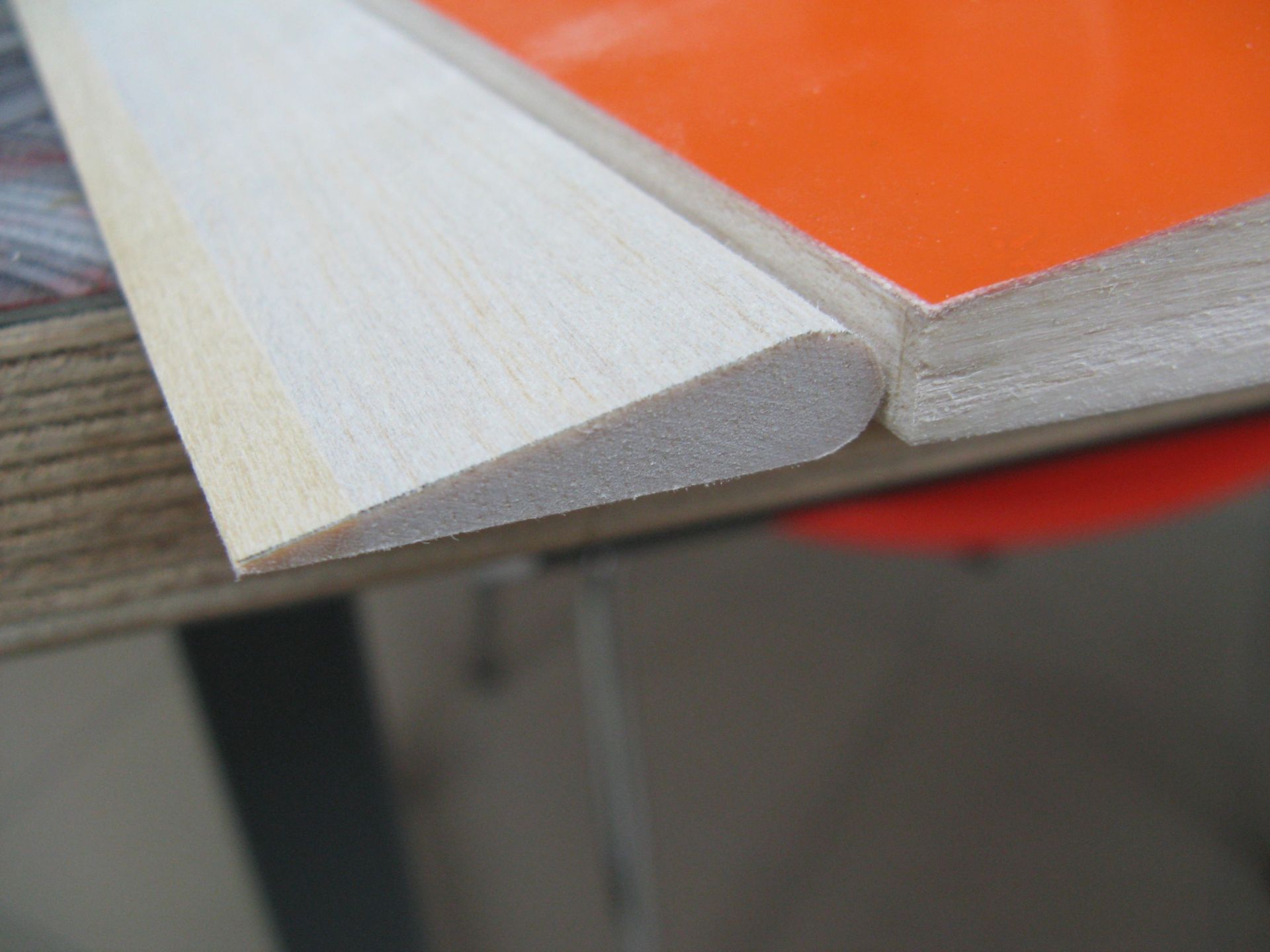

PostNapisane: wtorek, 6 czerwca 2017, 08:45
Lipowa krawędź natarcia i lotka z pełnej balsy 8mm z lipowym spływem.
IMG_0552.jpg [ 239.28 KiB | Przeglądane 24073 razy ]
IMG_0553.jpg [ 187.58 KiB | Przeglądane 24073 razy ]
IMG_0554.jpg [ 209.24 KiB | Przeglądane 24073 razy ]
 Tytuł: Re: Furious
PostNapisane: wtorek, 6 czerwca 2017, 09:43
Jak zwykle p.k.p.
A może próbowałeś już razem z natarciem zalaminować?
 Tytuł: Re: Furious
PostNapisane: wtorek, 6 czerwca 2017, 09:45
a komu by się chciało bawić z laminowaniem natarcia 8-)

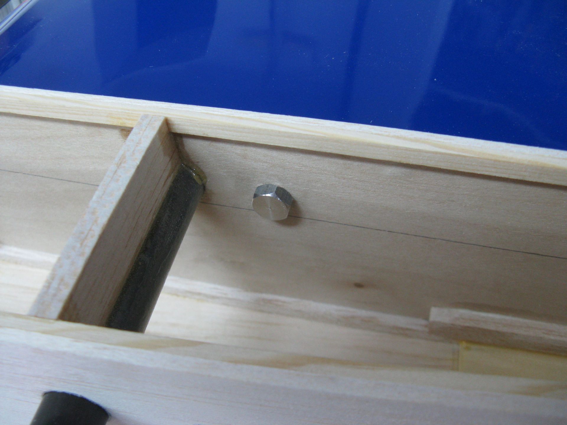

PostNapisane: środa, 7 czerwca 2017, 14:27
Mocowanie płatów i serw lotek.
IMG_0555.jpg [ 165.29 KiB | Przeglądane 23933 razy ]
IMG_0556.jpg [ 220.6 KiB | Przeglądane 23933 razy ]
IMG_0557.jpg [ 213.33 KiB | Przeglądane 23933 razy ]
IMG_0558.jpg [ 227.26 KiB | Przeglądane 23933 razy ]
IMG_0559.jpg [ 135.06 KiB | Przeglądane 23933 razy ]
