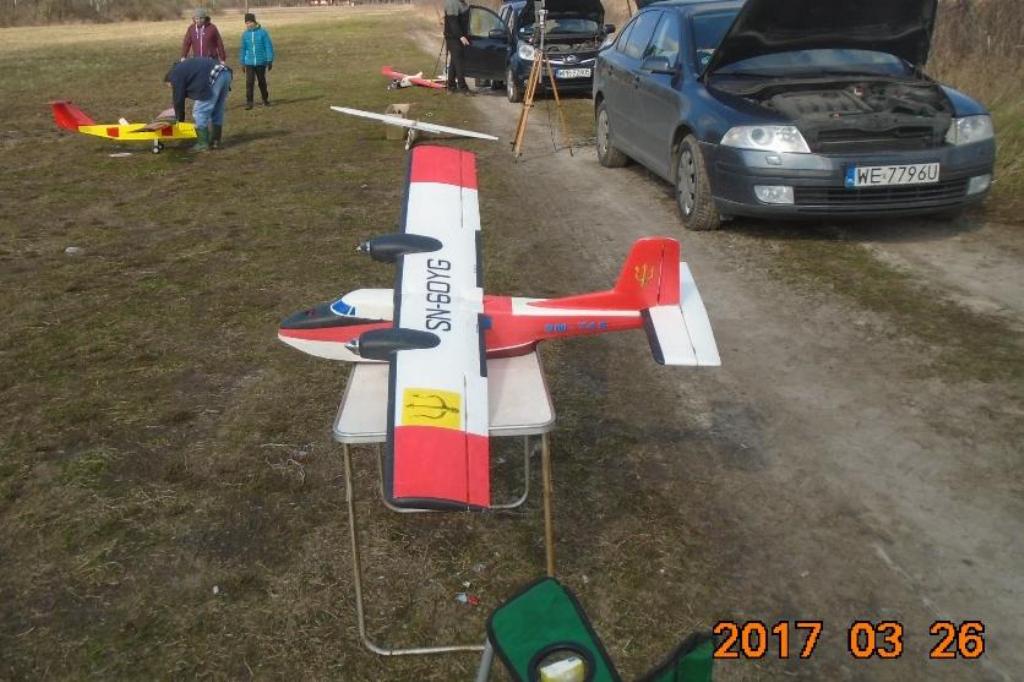

Malowanie w między czasie się skończyło:
DSC022000.JPG [ 59.34 KiB | Przeglądane 13024 razy ]
Dwa razy był na lotnisku i sobie latał:
DSC02380.JPG [ 106.95 KiB | Przeglądane 13018 razy ]
