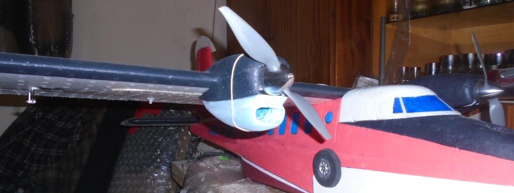

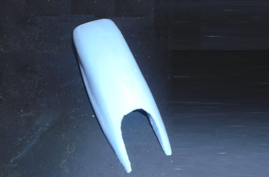

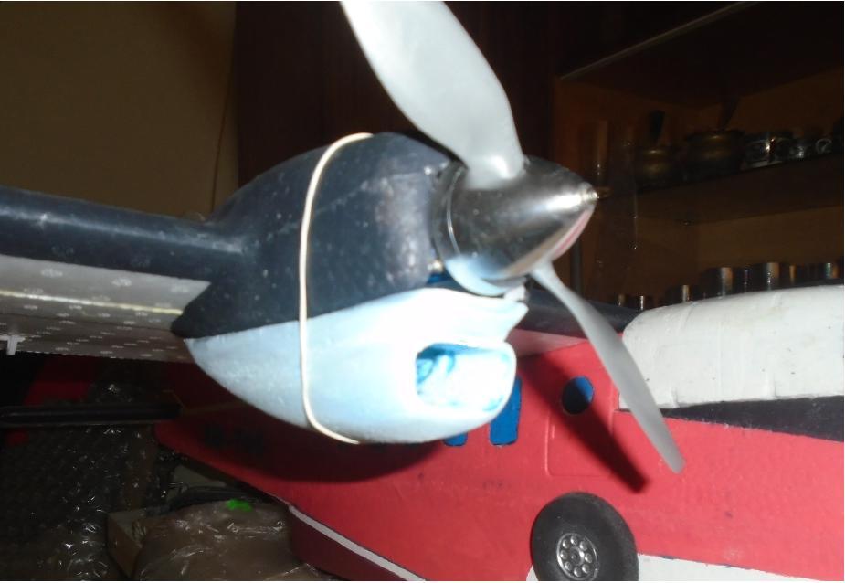

Czy to
nie będzie przy starcie i lądowaniu robić za łapacz wody?
 Tytuł: Re: TwinStar [Multiplex] - łódź latająca
PostNapisane: piątek, 7 kwietnia 2017, 20:48

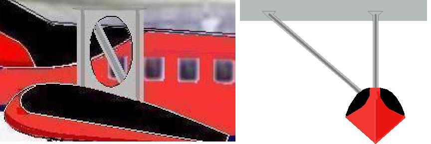

Stefan,tak przy okazji male pytanko,
nigdzie na zdjeciach nie widze wodnego steru kierunku,jak rozwiazales sterowanie modelu TS na wodzie.?
PostNapisane: piątek, 7 kwietnia 2017, 21:45
Czy to nie będzie przy starcie i lądowaniu robić za łapacz wody?
Co wpadnie do osłon to śmigło wydmucha.
Wnętrze będzie jeszcze wygładzone:
DSC02493.JPG [ 142.34 KiB | Przeglądane 12923 razy ]
DSC02491.JPG [ 2.17 MiB | Przeglądane 12923 razy ]
Nie jest jeszcze złożone, ale elementy są.
Płetwa jest przykręcana na złączkę z elektrycznej kostki do uciętej byłej goleni tylnego kółka.
Taki na szybko sklejony rysunek:
493.JPG [ 56.71 KiB | Przeglądane 12923 razy ]
