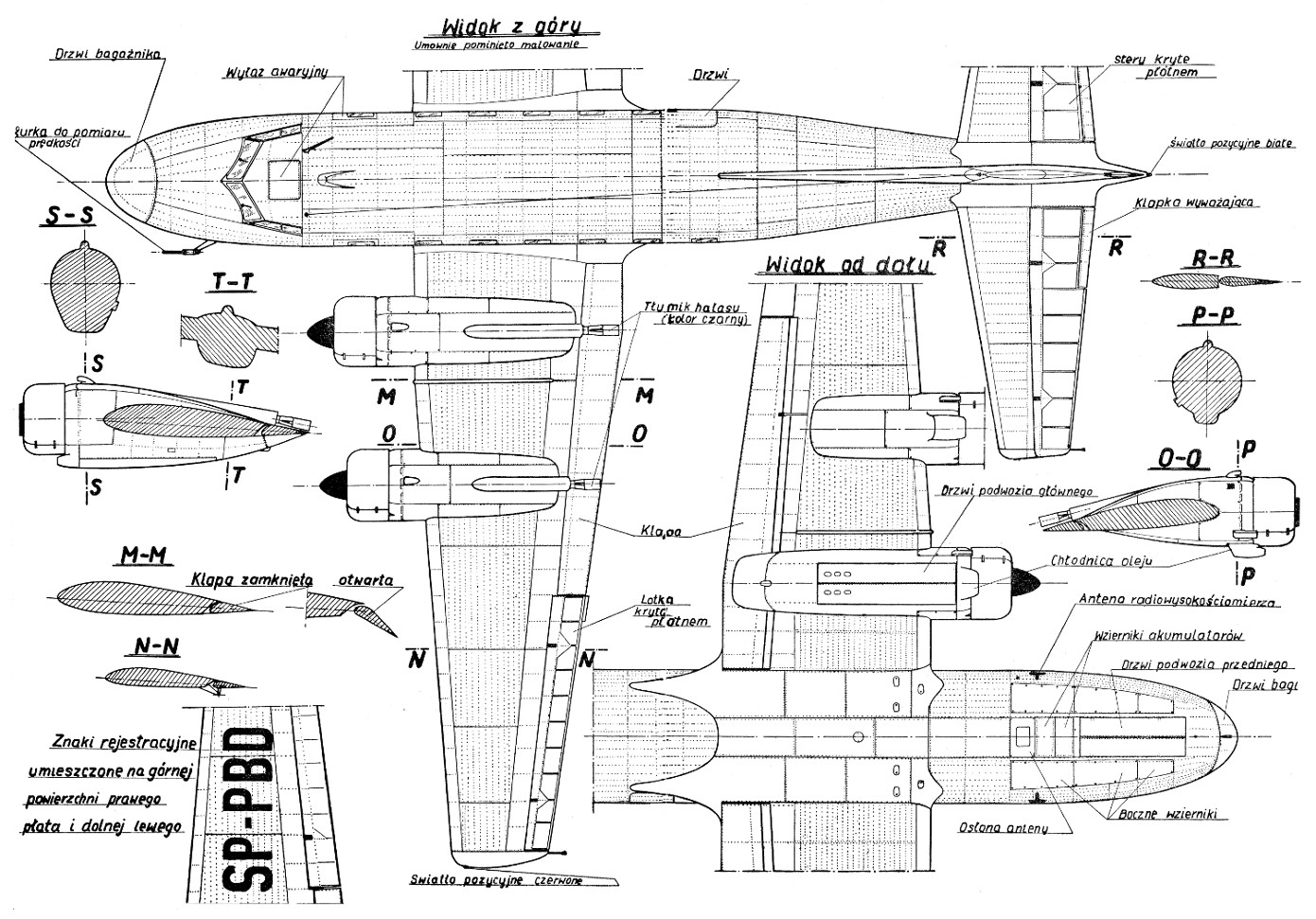

Model będzie wykonywany według planów zamieszczonych w Modelarzu z roku 1963 nr . 1 .
Po skanowaniu wyglądają tak ;
3.jpg [ 344.62 KiB | Przeglądane 31712 razy ]
Przed rozpoczęciem jakichkolwiek prac musiałem dokumentację poddać obróbce cyfrowej i oczyszczeniu .
Teraz wygląda ona tak ;
1.jpg [ 394.71 KiB | Przeglądane 31712 razy ]
2.jpg [ 353.16 KiB | Przeglądane 31712 razy ]

Dokumentacja częściowo rozrysowana w Auto-Cad , rysuję tylko te elementy które są potrzebne do wycinarki , nie tworzę kompletnej dokumentacji . Czyste lenistwo , trudno .
Zacząłem od centralnej części kadłuba i elementu przejścia skrzydła w kadłub .
