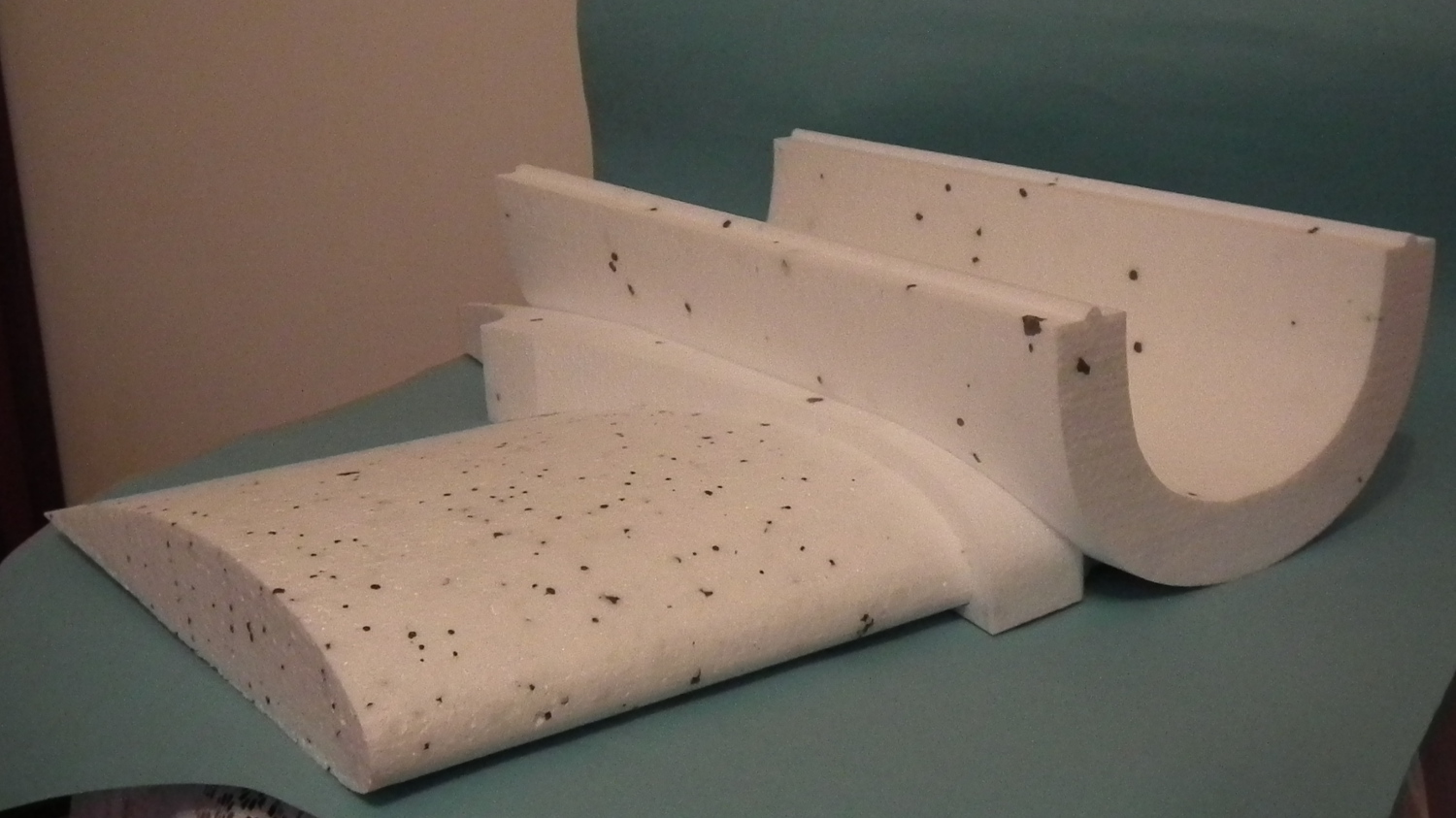

Jak się zaczęło to trzeba trochę popracować .
Dokumentacja częściowo rozrysowana w Auto-Cad , rysuję tylko te elementy które są potrzebne do wycinarki , nie tworzę kompletnej dokumentacji . Czyste lenistwo , trudno .
Zacząłem od centralnej części kadłuba i elementu przejścia skrzydła w kadłub .
1.JPG [ 386.41 KiB | Przeglądane 31574 razy ]

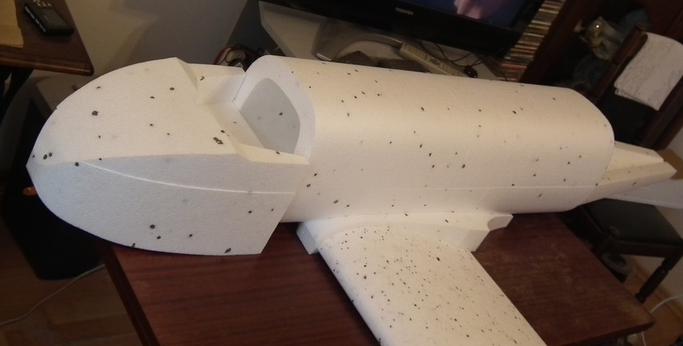

Żeby można było zobaczyć wielkość modelu proponują porównać jego wielkość do uniwersalnej miarki modelarskiej .
2.JPG [ 365.19 KiB | Przeglądane 31574 razy ]
Łączenie połówek kadłuba oczywiście na wpusty , zawsze tak robię przy klejeniu większych elementów .
3.JPG [ 371.86 KiB | Przeglądane 31574 razy ]

Niestety przy cięciu gorącym drutem trudno zrobić dokładnie każdy element . Resztę trzeba zrobić metodą tradycyjną , czyli nożyk i papier ścierny . Zresztą Filip powiedział że to lubi .
Na razie tyle . Muszę szybko brać się do pracy bo na poniedziałek obiecałem przygotować cały kadłub .

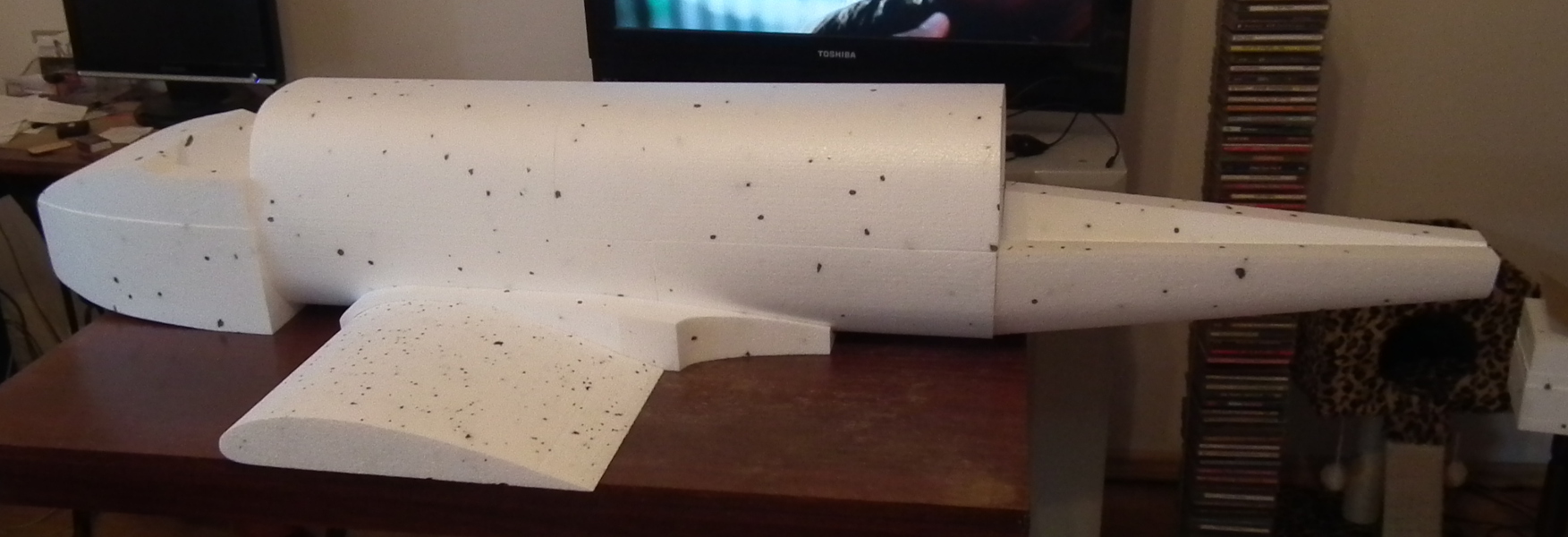

Co by za bardzo nie przeciągać . Kadłub wycięty , na razie bez górnej części ogona . Będzie ona dorobiona po sklejeniu i odróbce kadłuba i skrzydeł .
Wygląda to tak jak na fotkach , zdjęcia robione na szybko bo zaraz przyjeżdża Filip i zabiera cały ten kram do dalszej obróbki .
6.JPG [ 343.45 KiB | Przeglądane 31453 razy ]
I jeszcze raz , ale żeby uświadomić wielkość modelu , to w zestawieniu z uniwersalną miarką modelarską .
7.JPG [ 366.02 KiB | Przeglądane 31453 razy ]
