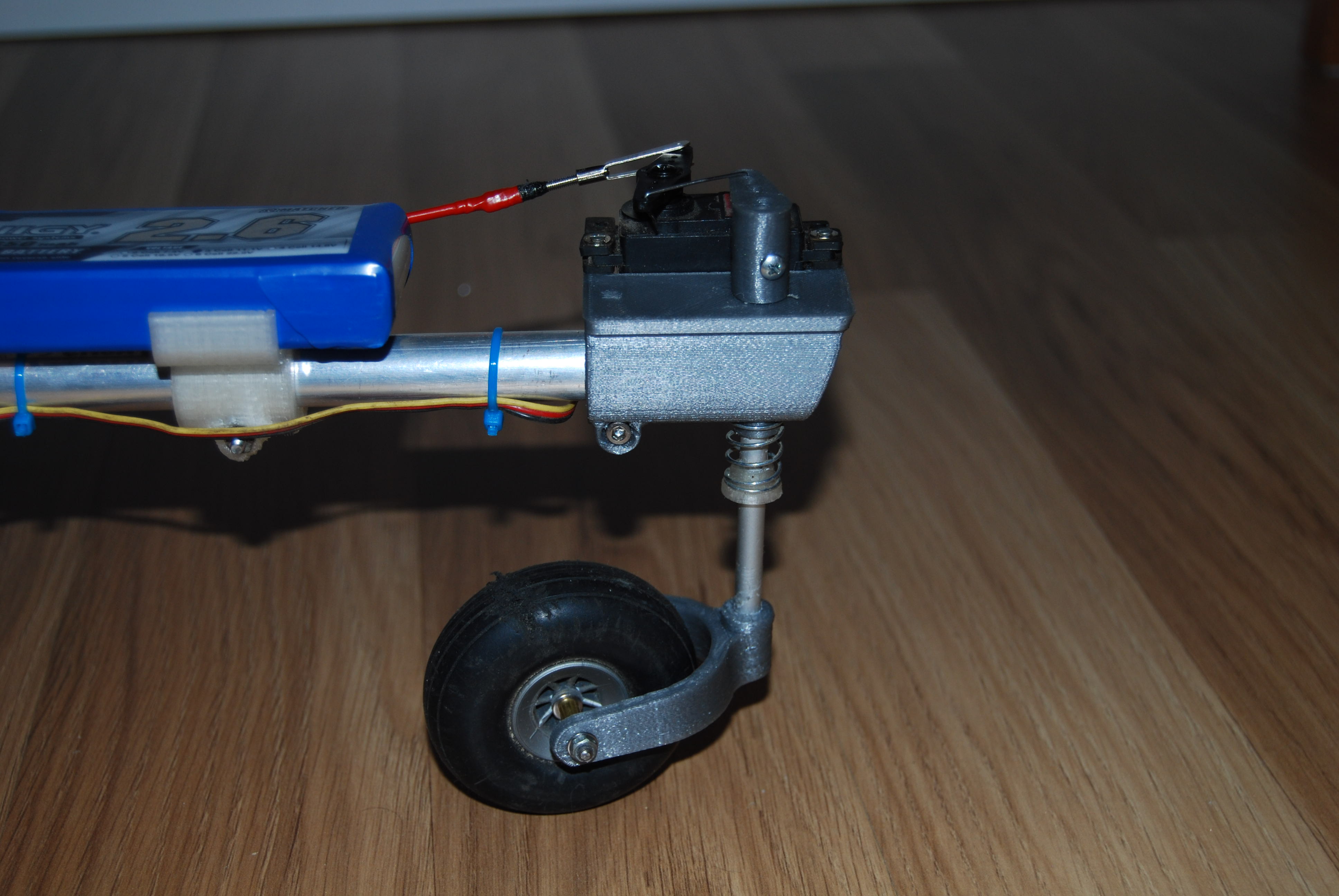

Część RC i mechanika pokładowa ukończona, pozostaje montaż i regulacja łopat.
Pilot dokonał przejażdżki kontrolnej po pokoju i aż rysopis stracił z wrażenia.
DSC_0519.JPG [ 685.1 KiB | Przeglądane 20911 razy ]
Na ten moment mogę stwierdzić, że to najbardziej ukończony model w moim hangarze :mrgreen:
