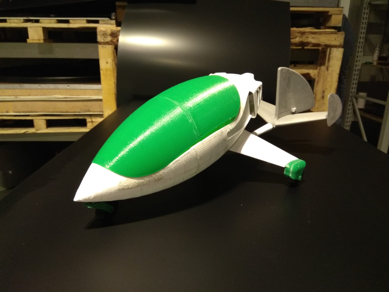

Rysowanie zacząłem w ramach odpoczynku od skomplikowanych kształtów w Karasiu oraz dlatego, że komputer już sobie nie radzi z plikiem. Owocem tygodnia rysowania i drukowania jest ukończony w 95% procentach wiatrakowiec.
Składanie go to czysta zabawa gorzej będzie z ustawianiem by latał poprawnie cóż zobaczymy czy tytuł trzeba będzie zmieniać na "Moja koszmarna walka...." czy nie.

Wydruki są z PET-a z dużym wypełnieniem w okolicach 80 - 100%
Łopaty główne z balsy z natarciem sosnowym są w trakcie laminowania.

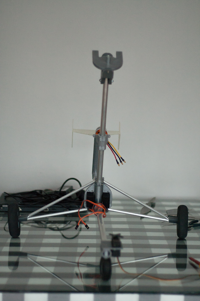

Przy jego projektowani miałem sporo fajnej zabawy,wydruki są krótkie i szybko widać efekty. Rury są kupione już dawniej i to zwykłe marketówki: 15mm, 8mm i 6mm, więc koszt znikomy. Reszta raczej była w tzw szufladzie, jedynie dokupiłem balsę 7mm na łopaty wirnika.
kawałek ceówki aluminiowej znalazłem w robocie więc przerobiłem mocowanie łopat.

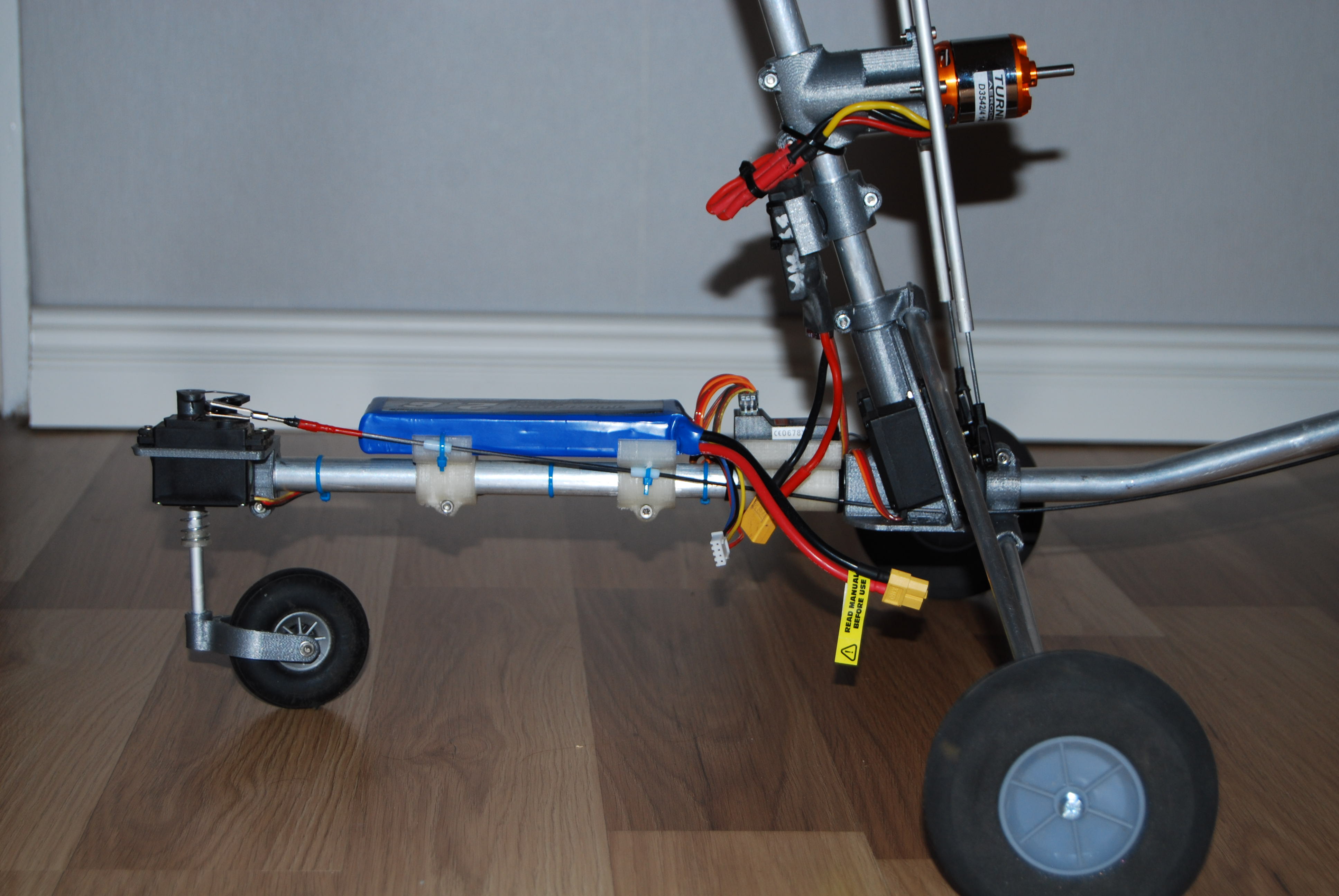

Część RC i mechanika pokładowa ukończona, pozostaje montaż i regulacja łopat.
Pilot dokonał przejażdżki kontrolnej po pokoju i aż rysopis stracił z wrażenia.
