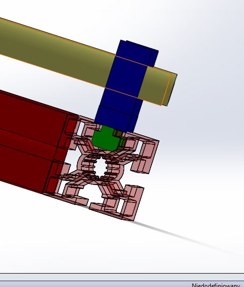

no i jak to bywa podczas prac nad prototypem plany ciągle się zmieniają
w ręce wpadły mi profile konstrukcyjne 50x50 L=1000mm szt 2, 50x50 L=64 50x50 L= 70 szt 2 więc rezygnuje z mdf-u i buduje na profilach
nakrętki do mocowania podpór już mam wykonane z aluminium a w poniedziałek zabiorę się za wykonanie kątowników do złączenia profili
Komentarz: mocowanie do ramy

 Tytuł: Re: GRBL - czyli CNC na domowym stole - manual
PostNapisane: piątek, 13 stycznia 2017, 22:12
Dołączył(a): niedziela, 13 listopada 2016, 17:35
Posty: 20
Lokalizacja: Juszczyn
Mam prawie te same profile , silniki udało mi się uruchomić , więc trzymam kciuki i śledzę dalsze postępy , może i ja jakoś wystartuje z moją maszyną.

Ciekawe czemu nie ma nakrętek z kołnierzem w rozsądnych rozmiarach. Mam taką do osi x, lecz wymiary dla śruby 12 mm są wręcz monstrualne, o cenie nie wspomnę. W osi y jest za ciasno dla niej.
Ja u siebie robię właśnie ze śrubą IGUS-a o taką:
która ma średnicę kołnierza 48mm
Ciasno fakt, dlatego na osi Y będą frezował sklejkę do grubości 10mm, coś takiego:
(rysunek podglądowy, będzie większa podstawka na tą śrubę)
na osi Z można zyskać trochę miejsca kosztem ceny:
Obudowa ok 50 zł
oraz nakrętka ~30 zł
Nakrętki kwadratowe masz tu:
http://e-srubytrapezowe.pl/15-nakretka-trapezowa-4-katna-stal-prawa

Nakrętkę z kołnierzem mam identyczną - na oś y jest dla mnie za duża. Już wiem, że w docelowej maszynie muszę przesunąć mocowanie śruby trapezowej i wykorzystam ją.
Dzięki za linka do tej kwadratowej. Jeśli zdjęcia przedstawiają sprzedawany przedmiot, to gwint wydaje się być fatalnie wykonany, ale za dychę zaryzykuję. Miałeś ją może w ręku (w swoim projekcie ją przewidujesz)? Jaka jest jej jakość?
Niestety nie mam takiej, jakość hymm co się spodziewać za parę złotych, te Igusa są za ok 70 zł więc cena do jakości.
Te z brązu też podobno są w miarę, ale trzeba smarować.
Zależy jaką dokładność potrzebujesz.
MarekJ napisał(a):
Proponuję dać jeszcze jaką płytę na plecy osi Y podczas pracy silników może być mocno bujana.
Skok bramy Z nie będzie za mały ? Chodzi mi o prześwit, który teraz jest. Nad bramą musisz wstawić stół ja materiał obrabiany, w płyta osi Z jest dość nisko przymocowana.
PostNapisane: czwartek, 19 stycznia 2017, 20:43
Wymagana dokładność modelarska :D, czyli w miarę dokładnie ale bez przesady.
Te brązowe z kołnierzem są rzeczywiście precyzyjne i bez posmarowania nawet jej nie wkręcisz na śrubę.
Płyta na plecy jest przygotowana, ale ze względu na możliwą regulację prowadnic i śruby, nie zamontowana, bo utrudni dostęp. Przyjdzie na samym końcu.
Skok bramy z powinien być ok. Jest wymierzone, aby nad nią zmieściła się gruba płyta jako podstawa. Maszyna jest przewidziana tylko do cięcia więc skok z wystarczy nawet minimalny, a jest przewidziany 100 mm.
