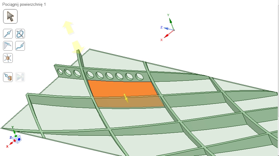

Tak wygląda skrzydło w czasie dziurawienia, dość pracochłonna metoda i wiem, że nie wygląda jak skrzydło na razie :lol:
zrzut_19.jpg [ 127.47 KiB | Przeglądane 14215 razy ]

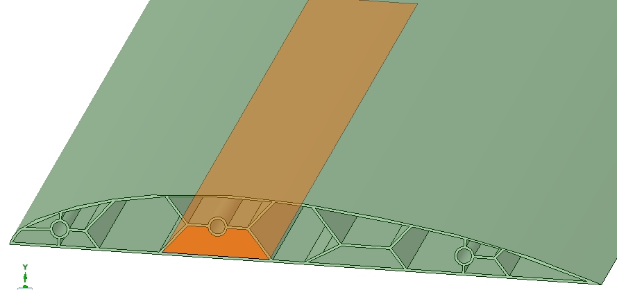

Model nie umarł - rysuje się (:) Zrobiłem wiele wersji skrzydła usiłując utrzymać wytrzymałość, niewielką wagę no i jeszcze mieć możliwość poskładania skrzydła do kupy z kawałków na jakie je muszę podzielić nie mając drukarki olbrzyma.
Aktualny zwycięzca:
zrzut_21.jpg [ 63.74 KiB | Przeglądane 14996 razy ]
Każda płaszczyzna ma tylko 0,5mm chciałem je zrobić jeszcze cieńsze ale Slic3r nie chciał współpracować przy 0,25mm.
Trzy widoczne "rurki" mają średnicę wewnętrzną 3mm.

Slicer nie wspolpracuje gdy grubosc scianki jest mniejsza od grubosci dyszy. Jak ustawisz dysze 0.4 to minimalna grubosc to 0.4mm.
Dodam jeszcze z moich prob ze Slicer bardzo paskudnie lubi traktowac takie struktury i np bedzie robil male obwodki oddzielnie zamiast przeleciec dookola profil a potem polozyc wewnetrzna strukture. Efekt jest taki ze na zewnetrznej powierzchni masz laczenia. Ja znalazlem na to taki sposob: zewnetrzne skrzydlo jest jednym STL a wewnetrzna struktura drugim. Na stole Slicera jak ustawie sobie elementy to robie split body i slicer rozlacza mi STL'e. I wtedy oddzielnie drukuje zewnetrznego shella a oddzielnie wzmocnienia.
