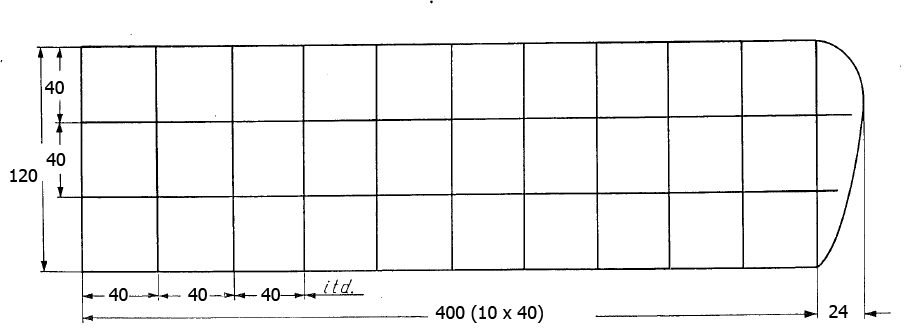

PostNapisane: wtorek, 3 stycznia 2017, 21:01
Posty: 6483
Dzisiaj posiedziałem sporo nad arkuszem kalkulacyjnym i kalkulatorem, a cały projekt przewymiarowałem, tak żeby mieć nową bazę do rozrysowania wszystkiego od początku. Wyszedłem od podstawowych założeń geometrycznych opisanych w książce odrzucając wszelkie znalezione plany i pliki z sieci.
Jak się robi taki model ze starych skrzynek po owocach to dokładność rzędu paru milimetrów zazwyczaj niewiele zmienia. Rysując go cyfrowo trzeba zgrać wszystkie wymiary w dużo większej dokładności :)
Naniosłem przeliczone wymiary na oryginalne rysunki z książki, oto one:
rc05_01.jpg [ 89.06 KiB | Przeglądane 16837 razy ]
rc05_02.jpg [ 43.04 KiB | Przeglądane 16837 razy ]
rc05_03.jpg [ 64.94 KiB | Przeglądane 16837 razy ]
rc05_04.jpg [ 203.18 KiB | Przeglądane 16837 razy ]
Skrzydło:
rc05_05.jpg [ 83.15 KiB | Przeglądane 16837 razy ]
Statecznik poziomy:
rc05_06.jpg [ 54.37 KiB | Przeglądane 16837 razy ]
