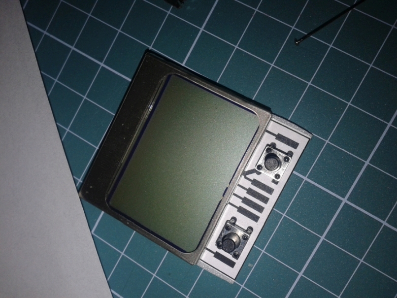

Żeby ułatwić sobie projektowanie obudowy, postanowiłem zrobić model układu z kluczowymi elementami, czyli mamy płytkę PCB z depronu (w tym dwustronnie wydrukowane ścieżki), 2 mikrostyki, wyświetlacz i pojemnik na baterię CR2032. :mrgreen:
Zdjęcie-0566.jpg [ 348.22 KiB | Przeglądane 10331 razy ]
