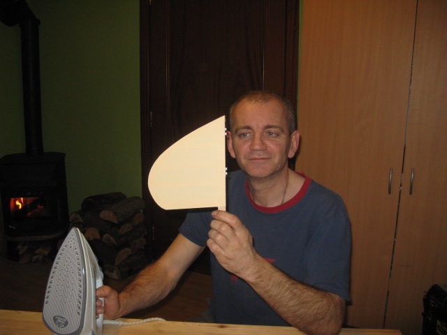

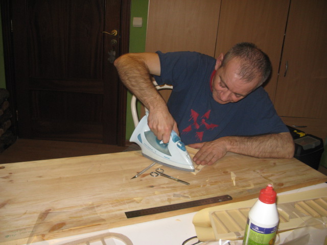

Po kilku miesiącach Bartek w końcu zabrał się za dokańczanie Vicomte.
- poprawił bagnet przy skrzydłach, okleił stateczniki i podłubał trochę przy podwoziu.
Cały dzień jak dziecko bawił się swoimi zabawkami choć zaliczył też naukę prasowania z pozytywnym rezultatem.
Nie mogłam się powstrzymać i to uwieczniłam (wykorzystam to pewnie, gdy zbierze się sterta prania i nie wymiga się już że nie potrafi hihi :lol: )
Pozdrawiam ;)
Magda

 Tytuł: Re: Vicomte 1915 SVENSON-a
PostNapisane: niedziela, 2 stycznia 2011, 22:16
Z prawej strony drzwi jest szafa?
Nowa czy ja jestem "taki bystry?"
PostNapisane: niedziela, 2 stycznia 2011, 22:19
Myślałem że pójdzie gorzej. Oklejanie folią to przyjemność.
Wykończyłem usterzenie, zrobiłem lotki, pozostała mechanika i serwa, wyprostowałem skrzydła, albowiem bagnet krzywo wkleiłem, umocowałem silnik do przymiarki... no i przygotowałem podwozie do lutowania..
Zagoniła mnie Magda i juz efekty widać.
P.S.,
szafa nienowa, nowa jest w planie..
PostNapisane: niedziela, 2 stycznia 2011, 22:22
Posty: 61
Cały czas tam stoi, ta sama.. jeszcze... bo planujemy w tym miesiącu ja zmienić :D
PostNapisane: niedziela, 2 stycznia 2011, 22:24
Musi byłem bardziej skupiony na dekolcie Pani domu ..... znaczy na kawie chciałem napisać 8-)

Madziu, kup Bartkowi prawdziwe żelazko modelarskie ,bo to Ci ubrudzi :D
