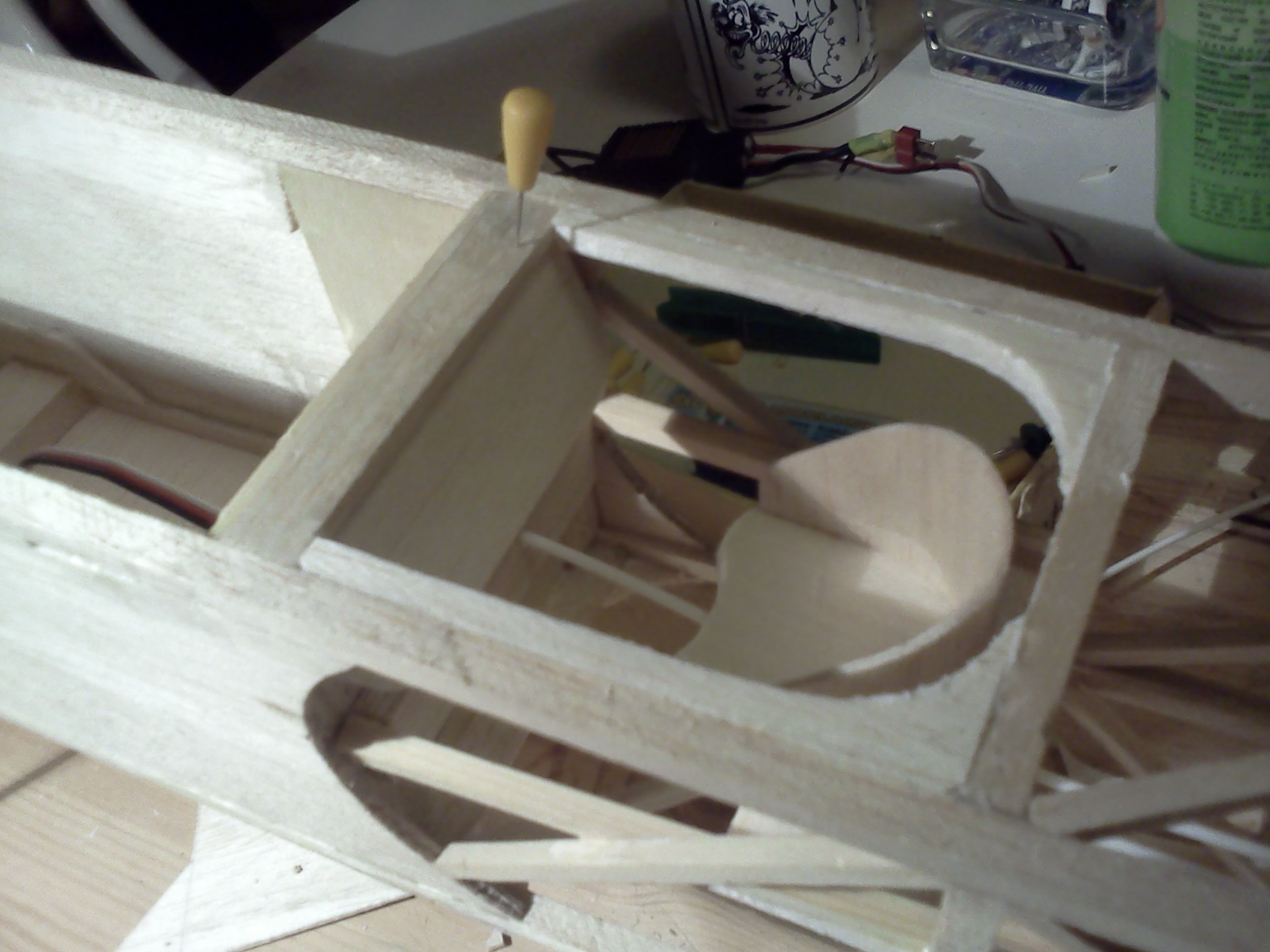

Ponieważ budowany przezemnie Elder40 poległ przygnieciony szafą, (przykro mi Rob)a następny zestaw był dla mnie za drogi, kupiłem Vincomte w Ol-penie. 230zł mogłem jakoś przeżyć. Nie jest to co prawda tak solidna konstrukcja jak pierwszy model. I choć niby podobnej rozpiętości, ale wykonanie zdecydowanie bardziej filigranowe. W Elderze boki kadłuba miały 4-8 mm grubości, tutaj 3mm, nieco innej konstrukcji i wielkości sa też stateczniki.
na razie udało mi się częściowo wykonać kadłub i statecznik pionowy, ze sterem kierunku. Teraz na tapecie mam skrzydła.
Ciężko idzie, bo muszę skrzydła zrobić dzielone, a wtym modelu jest to zdecydowanie mniej wygodne. Poza tym model w dokumentacji nie ma lotek, w które chcę model wyposażyć.

IMG20110106_003.jpg [ 587.82 KiB | Przeglądane 14394 razy ]
 Tytuł: Re: Vicomte 1915 SVENSON-a
PostNapisane: czwartek, 6 stycznia 2011, 20:32
Posty: 475
Lokalizacja: Gdańsk
Skoro połówki skrzydeł łączone na bagnecie to dlaczego kokpit dak daleko do tyłu wysunięty :?: wygląda to trochę nienaturalnie daleko, przybliżyłbym znacznie. Chociaż... mój był tak bardzo przerabiany, że nie pamiętam czy w tym wiejscu był pilot w/g instrukcji. Wykorzystaj pilota z zestawu - jest bardzo dobry
PostNapisane: czwartek, 6 stycznia 2011, 21:02
Orginalnie pilot był na krawędzi spływu. Poniewaz skrzydło dzielone to nie chciałem go dodatkowo maltretować. A miejsce, no cóz, pan Bleriot tez tak siedział..
