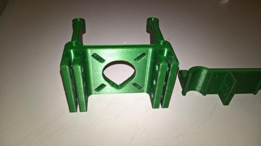

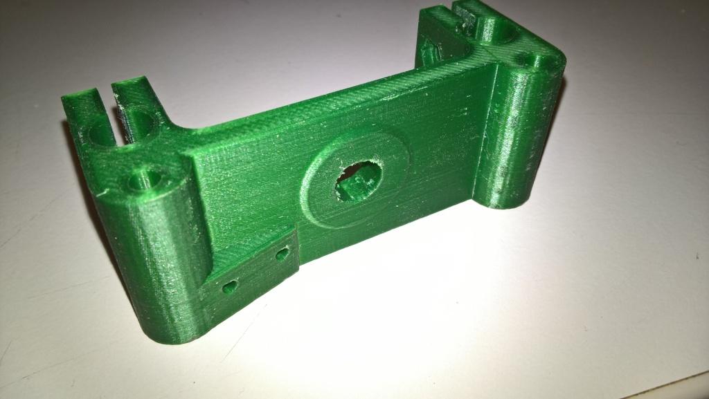

Są części , wczoraj odebrałem , powiem tak: miałem różne wydruki w rękach, ale te są na tą chwilę najlepsze jakie widziałem i macałem ;) , materiał nie pytajcie , nie wiem :oops: , za to wiem że było to drukowane na pająku :P .
Kilka fotek
WP_20161021_18_55_16_Rich.jpg [ 109.51 KiB | Przeglądane 11993 razy ]
WP_20161021_19_04_19_Rich.jpg [ 106.13 KiB | Przeglądane 11993 razy ]
Przeguby potwierdzam za Adamem to najsłabszy element tej konstrukcji :(

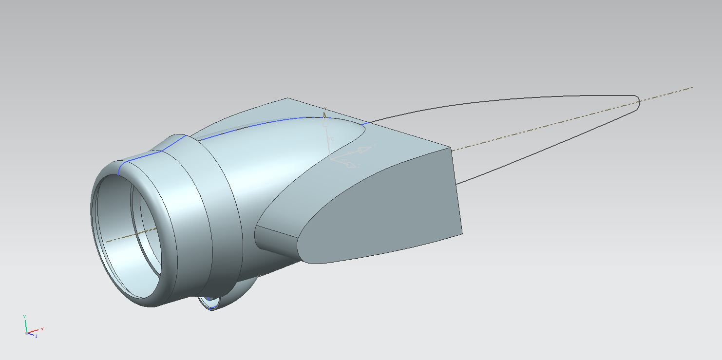

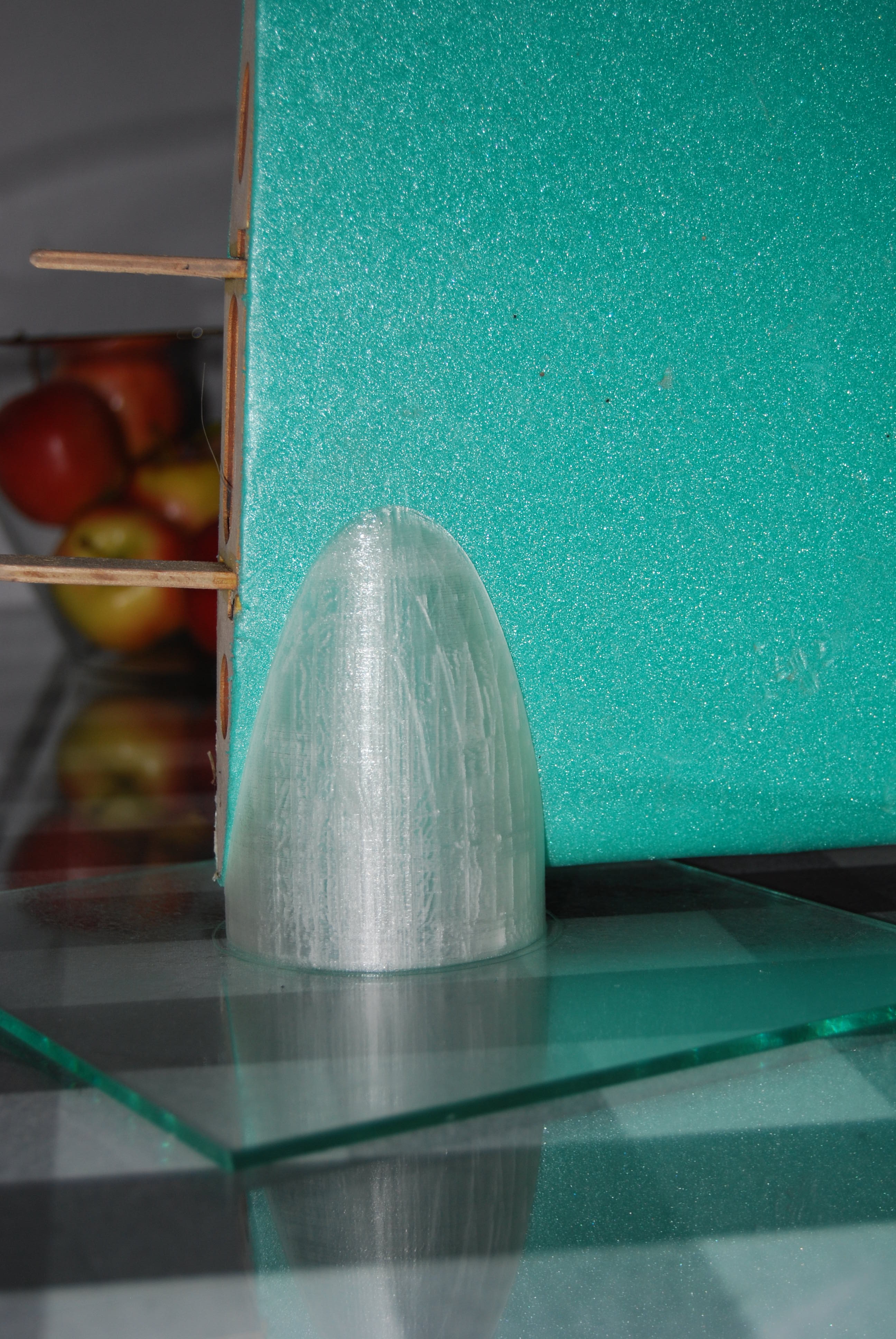

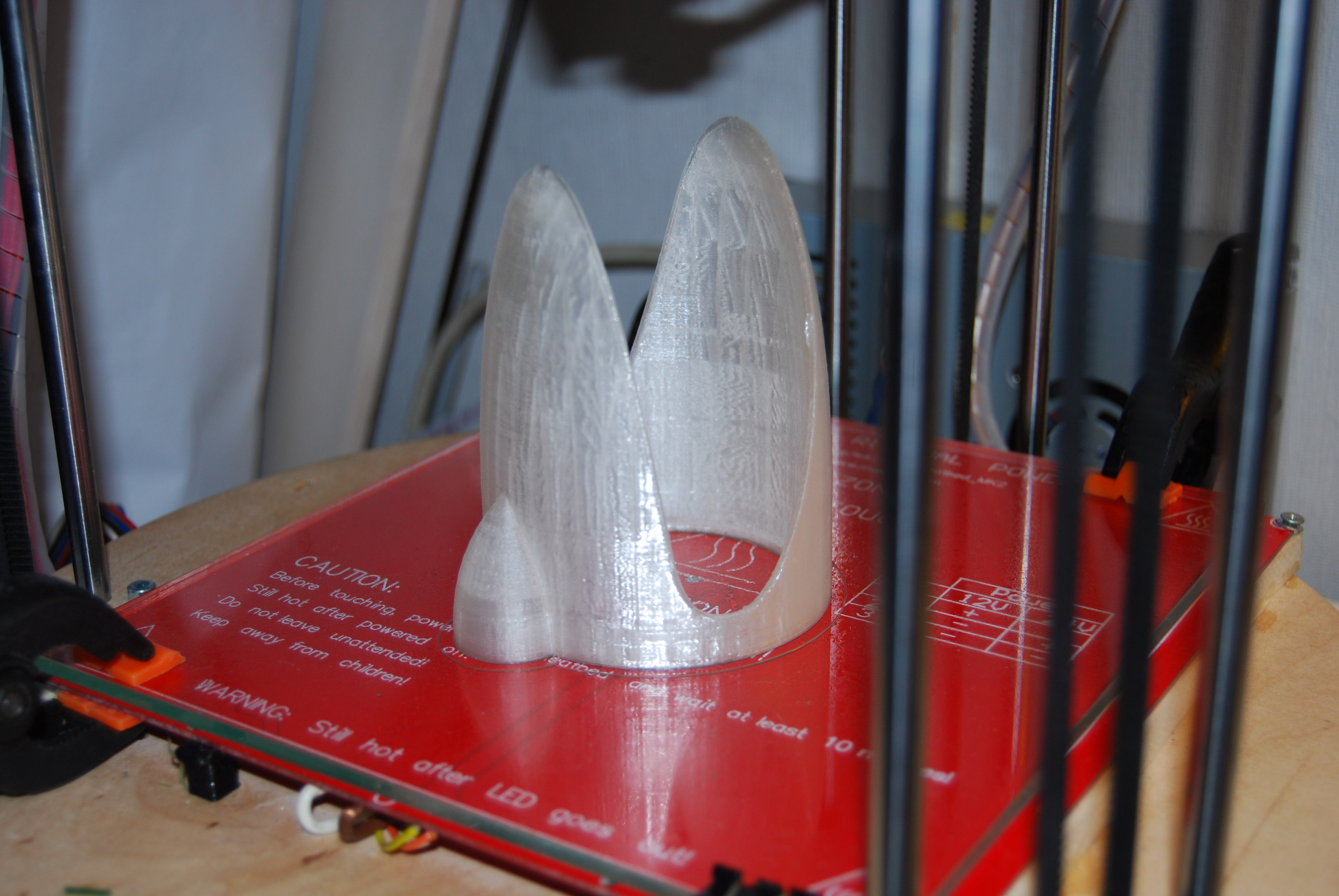

Element za który zabierałem się przez 4 lata, drukarka wypluła w trzy i pół godziny.
DSC_0304(2).JPG [ 732.21 KiB | Przeglądane 11897 razy ]
DSC_0305.JPG [ 2.04 MiB | Przeglądane 11897 razy ]
DSC_0306.JPG [ 3.97 MiB | Przeglądane 11897 razy ]
Zobaczymy co jeszcze da się zrobić.... :mrgreen:

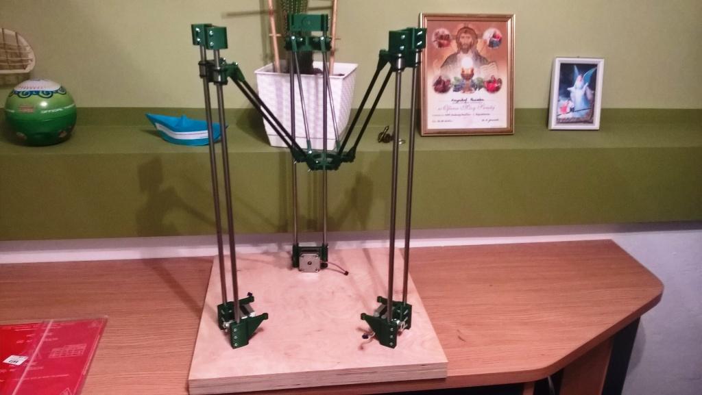

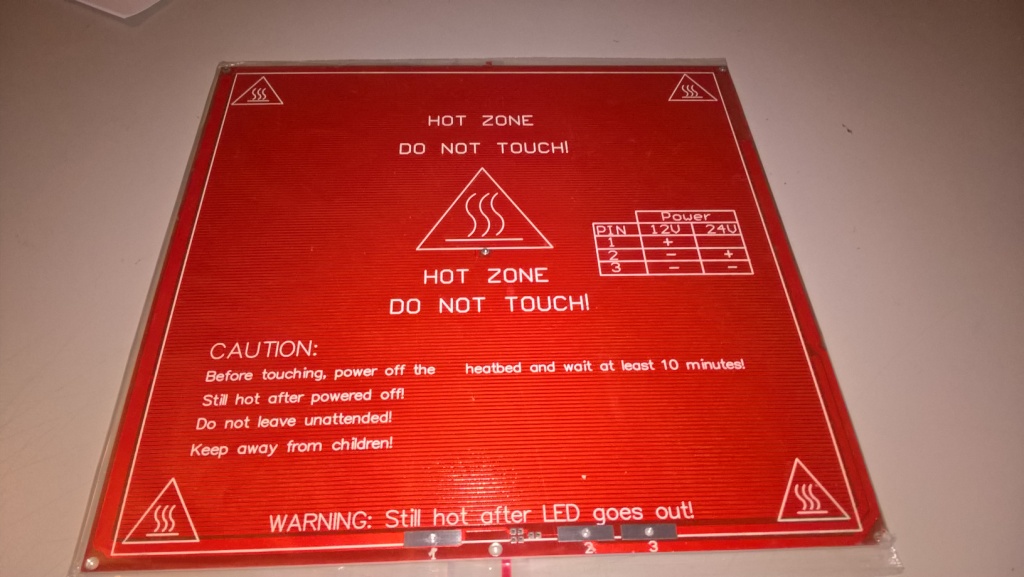

Powoli docierają części do naszej drukarki :D
WP_20161026_17_55_25_Pro.jpg [ 197.47 KiB | Przeglądane 11815 razy ]
WP_20161026_17_57_05_Pro.jpg [ 222.8 KiB | Przeglądane 11815 razy ]
WP_20161026_17_59_14_Pro.jpg [ 151.87 KiB | Przeglądane 11815 razy ]
Jutro albo pojutrze mają jeszcze przyjechać prowadnice.
Pozostaje mi na warsztacie zrobić podstawy. I tak się zastanawiam czy nie zrobić ich od razu w taki sposób żeby można było w przyszłości zrobić osłonę z pleksi. Warto kombinować?
Jak wszystko będzie ok to w wekend składamy :D
Edi.
Stolik podgrzewany jest lekko wygięty , to normalne , czy znowu mam peha5,5
Edi2
Nie lubię pić zimnej kawy , więc wiem do czego można jeszcze wykorzystać taki stolik ;)

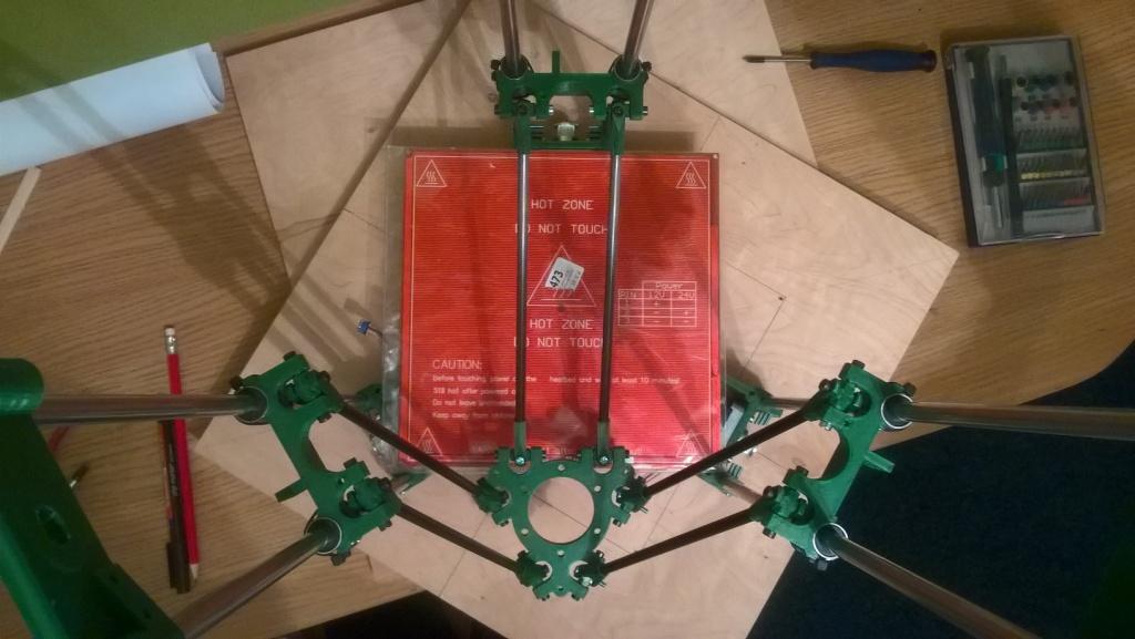

Kurcze pierwszy zonk, nie wiem jak Adam masz u siebie zamontowaną płytę grzewczą, ale u mnie wychodzi na prętach jeśli bym chciał ją zamontować centralnie na środku.
Czy zwiększenie rozstawu prętów będzie mieć wpływ na działanie drukarki? Czy trzymać się orginału, a stolik przesunąć tak żeby się zmieścił?
_____________________________
 Tytuł: Re: Drukarka 3D Rostock mini
PostNapisane: niedziela, 30 października 2016, 17:07
Przesuń do przodu i tak nie wykorzystasz całej jej powierzchni. Czyli z przodu dotyka słupów. Nie zmieniaj rozstawu śrub słupów itp. Będziesz miał wystarczająco dużo roboty z kalibracją nawet jak zrobisz idealnie według projektu :lol:
Mi się "fartło" i załatwiłem to w trzy dni z pomocą płytek pomiarowych i mogę się bawić w podszkalanie z rysunku technicznego zamiast klikać w configu.... :lol:

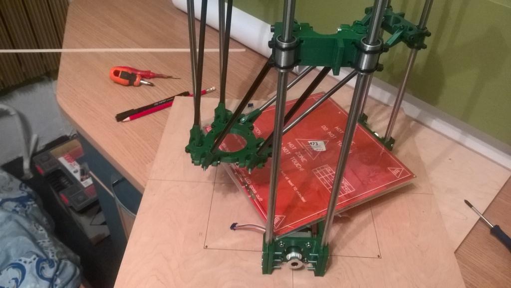

Więc tak, idąc za radą Adama i drukując PDF-a którego przygotował Hubert , na razie wytrasowałem i przewierciłem dolną płytę. Na próbę przykręciłem ją od spodu do mocowań silników, i zacząłem z Młodym ustawiać podgrzewany stolik.
Komentarz: Wg Adama
WP_20161030_17_53_40_Pro.jpg [ 120.34 KiB | Przeglądane 10371 razy ]
Komentarz: I wychodzi , że hod end będzie wyjeżdżał po za stolik
WP_20161030_17_54_30_Pro.jpg [ 124.53 KiB | Przeglądane 10371 razy ]
WP_20161030_17_54_14_Pro.jpg [ 119.96 KiB | Przeglądane 10371 razy ]
Komentarz: A tu moje ustawienie , tak jakby po przekątnej
WP_20161030_17_55_51_Pro.jpg [ 118.74 KiB | Przeglądane 10371 razy ]
WP_20161030_17_56_16_Pro.jpg [ 129.27 KiB | Przeglądane 10371 razy ]
WP_20161030_17_56_28_Pro.jpg [ 119.59 KiB | Przeglądane 10371 razy ]
I teraz tak myślę, jak umocować ten stolik, tak jak proponuje to Adam (to ustawienie jest sprawdzone w boju), czy tak jak ja kombinuję, tu praktycznie jest wykorzystana cała powierzchnia stolika.
Najlepiej gdyby Adaś coś napisał bo pewnie też miał ten dylemat ;)
Ps fajnie te rysunki Ci wychodzą, popróbuję i ja tylko nie wiem kiedy :(
Ostatnio edytowano niedziela, 30 października 2016, 18:36 przez piotrek75, łącznie edytowano 1 raz
PostNapisane: niedziela, 30 października 2016, 18:35
.... róg wlezie w pasek ostatnie zdjęcie rzut z góry czyli górny róg.
Na kartce narysuj koło 150mm średnicy i przyłóż na środku, stołem się nie przejmuj sam zobaczysz o co chodzi.
PostNapisane: niedziela, 30 października 2016, 18:39
Posty: 811
Lokalizacja: Opole
Ale mogę to na tyle przesunąć do jakby przodu, żeby nie właził. Pytanie czy tak może być?
PostNapisane: niedziela, 30 października 2016, 18:42
Stół grzeje całą swoją powierzchnią więc dlaczego nie mogło by tak być.
I tak będziesz drukował na szybie. Stół ją będzie dogrzewał.
PostNapisane: niedziela, 30 października 2016, 18:51
Posty: 811
Lokalizacja: Opole
Ale Adaś chodzi mi o to czy ramię będzie pracować w takim zakresie jak pokazuję na zdjęciach?
PostNapisane: niedziela, 30 października 2016, 18:55
Jak się uprzesz to tak, jeśli zachowasz zdrowy rozsądek i będziesz drukował w bezpiecznym zakresie to ja nie widzę problemu.
W Marlinie, Repetier-Host i w Curze podałem 150x150x140 mm i mam problem z czaszki gdy się obiekt nie mieści to mi nie pozwala generować g-codu.
