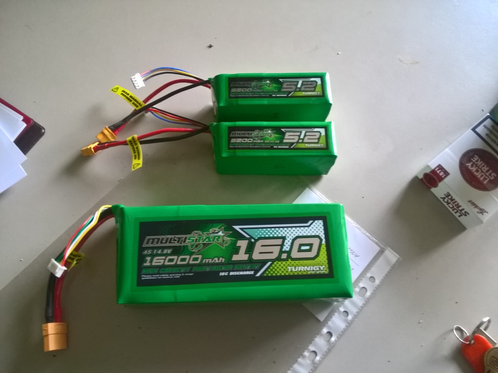

Komentarz: dla porównania z aku które będą w drugim copterze

Zacznę od początku , późną wiosną zbudowałem coptera z przeznaczeniem do filmowania,
a więc gimbal, nogi , jakieś oświetlenie dla bajeru. Zasilałem go 2 x 5200mAh i masakra waga ponad 2,3kg i lot z czasem max 9min. Na zdjęciu widać co z niego zostało.
WP_20160930_15_13_41_Pro.jpg [ 255.79 KiB | Przeglądane 24409 razy ]
Po tak drastycznym odchudzeniu (nawet kable zmieniłem) waga bez baterii 1,05kg , a RTF około 1,6kg i lot 27min. Ale niestety możliwości odchudzania się wyczerpały i montaż gimbala z kamerą znów drastycznie skróci czas lotu (a na nim mi najbardziej zależy). Więc jedyna myśl jaka przyszła mi do głowy to szukanie nowej ramy , no i znalazłem tą z HK która już z gimbalem i podwoziem waży 550g ,więc myślę ,że dam radę zmieścić się w wadze tamtego, który jest na zdjęciu. Na początku plan był taki , że zrobię przekładkę, ale ostatecznie zgromadziłem już wszystkie części nowe i rozważam teraz wybór kontrolera, do tarota chcę założyć Pixhawka, a tu chyba spróbuję dać po sprawdzeniu kontroler z wątku o tri i problemach z kk, który nazywa się Falkon 2.

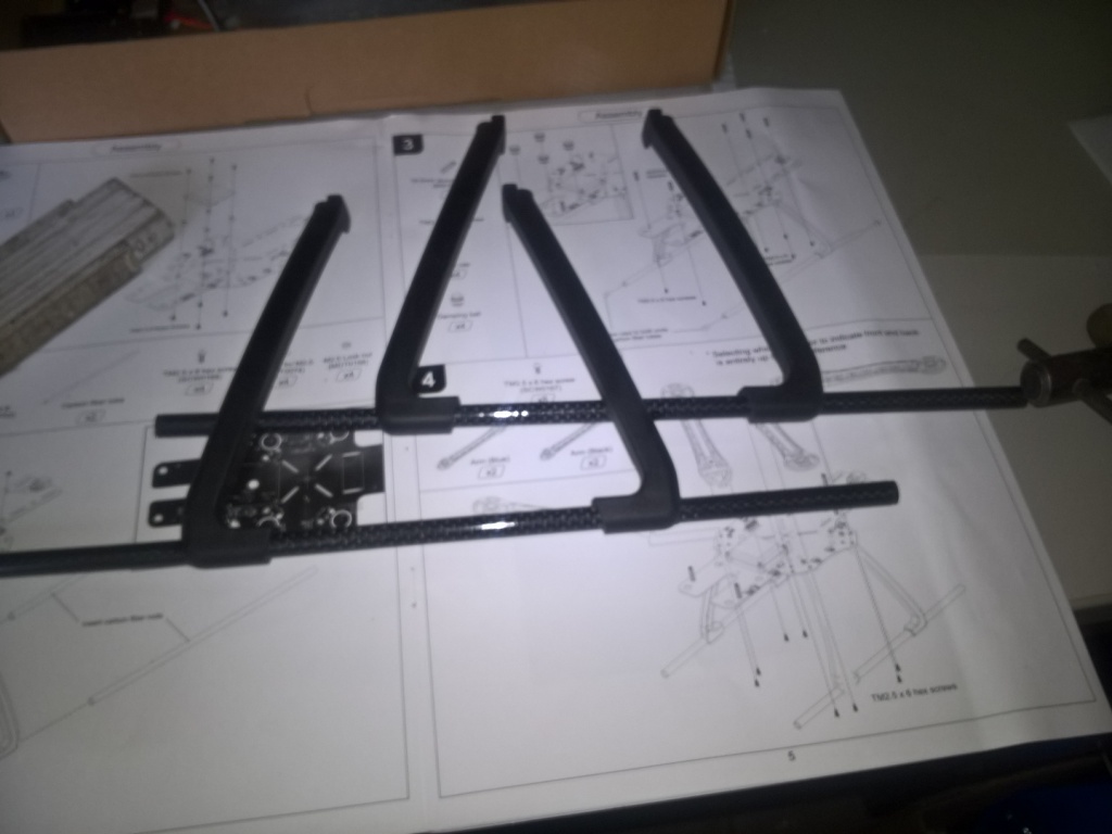

Kilka słów na temat gimbala. Przede wszystkim elementy bardzo dokładnie i estetycznie wykonane, wszystko spasowane, składa się jak lego.
PODWOZIE
Komentarz: Elementy
WP_20161011_11_38_39_Pro.jpg [ 241.43 KiB | Przeglądane 24267 razy ]
Komentarz: Złożone
WP_20161011_12_15_25_Pro.jpg [ 184.1 KiB | Przeglądane 24267 razy ]
Komentarz: Z piankami których nie było w komplecie
WP_20161011_12_19_58_Pro.jpg [ 234.65 KiB | Przeglądane 24267 razy ]
Podwozie tragedia, oprócz ładnego wyglądu nic więcej, nogi nie wyglądają tak jak by miały wytrzymać pierwsze lądowanie (tandetny plastik), każda noga mocowana na jedną śrubkę z nakrętką, nie mając wiertarki i wiertła fi8 lub porządnego okrągłego pilnika rurka węglowa nie do przełożenia przez otwory w nogach.

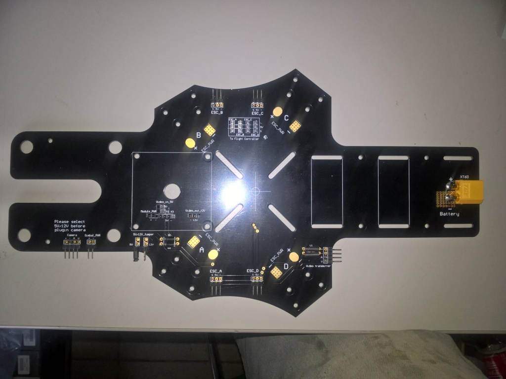

PŁYTA "GŁÓWNA"
Komentarz: Widok z góry, wygląda że jest wszystko pomyślane, ale......
WP_20161011_13_54_59_Pro.jpg [ 227.22 KiB | Przeglądane 24267 razy ]
Komentarz: Z wlutowanymi regulatorami
WP_20161011_19_14_50_Pro.jpg [ 199.54 KiB | Przeglądane 24267 razy ]
Komentarz: I z zamontowanym beckiem 12 i 5V do zasilania kamery , gimbala i nadajnika FPV
WP_20161011_19_21_46_Pro.jpg [ 239.13 KiB | Przeglądane 24267 razy ]
I kilka słów o płycie, przede wszystkim wykonanie wielki plus , na pierwszy rzut oka wygląda, że konstruktor, który zaprojektował tą płytę pomyślał o wszystkim, czyli mamy gdzie przylutować zasilanie do regli, mamy gdzie je podpiąć, mamy wyjście do zasilania kamery, gimbala, transmitera, mamy zworkę dzięki której możemy wybrać , w zależności od potrzeby, napięcie zasilania kamery 5V i 12V . I tylko konstruktor zapomniał o tym , że może ktoś zastosować regulatory OPTO i nie będzie miał zasilania na kontroler i odbiornik, a na płycie są tylko piny do regli i z nich jest przewidziane właśnie zasilanie.
Tym właśnie sposobem mam pierwszy problem , bo muszę dołożyć dodatkowego becka, a chciałem uniknąć dokładania wagi. Chyba że macie jakiś pomysł.

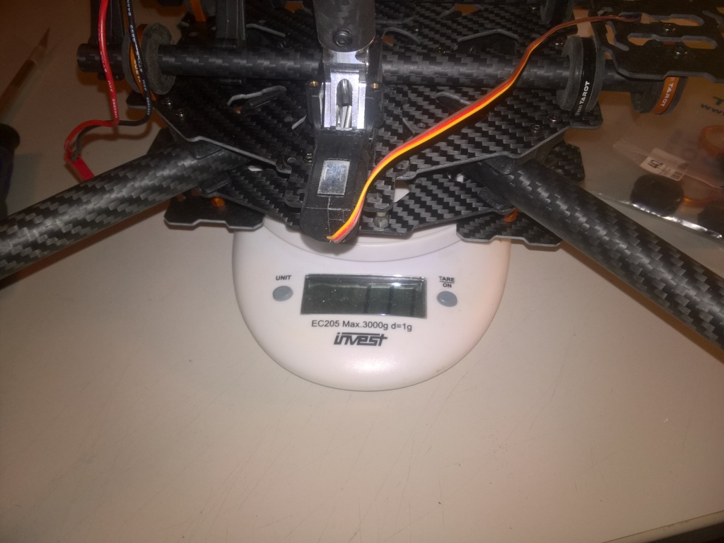

Z wstępnych obliczeń mi wyszło że ten copter może ważyć do lotu 2500g-2600g max, po zważeniu akumulatora (1300g (:) )
zostało mi do dyspozycji 1200-1300g (strasznie mało :? ) . Więc dzisiaj trochę poważyłem elementy , nie będę się tu rozpisywał co ile waży i Was zanudzał , ale jeśli spojrzycie na zdjęcie ramy z początku wątku to zauważycie mocowania silników jakie są tam założone i one poszły na pierwszy ogień, w sensie na wagę, a że mam też inne to porównałem je i niestety znów estetyka poległa :( przy praktyce. Co widać na załączonych obrazkach
Komentarz: waga bez śrub
WP_20161014_18_49_45_Pro.jpg [ 212.52 KiB | Przeglądane 24188 razy ]
Komentarz: waga kompletu
WP_20161014_18_50_03_Pro.jpg [ 207.55 KiB | Przeglądane 24188 razy ]
Komentarz: orginalne mocowanie
WP_20161014_17_29_37_Pro.jpg [ 221.73 KiB | Przeglądane 24188 razy ]
Komentarz: to samo mocowanie po obcięciu
WP_20161014_18_49_02_Pro.jpg [ 228.82 KiB | Przeglądane 24188 razy ]
Różnica w wadze 1/2 oba mocowania to Tarot więc jak bym nie liczył jestem jakieś 60g do przodu :D

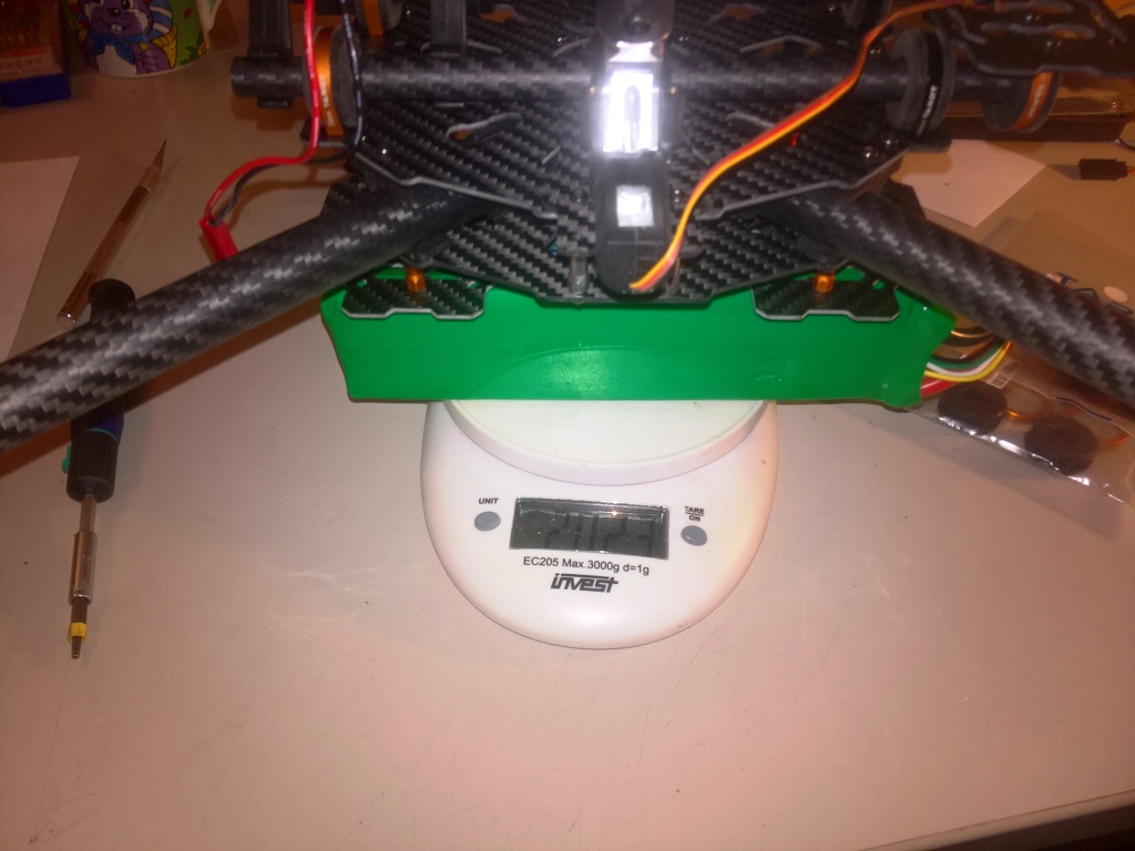

:D . Moje dzisiejsze wypociny z Tarotem. Niestety chyba ciężko będzie się zmieścić w wadze 2500-2600g, a to źle, bardzo źle.
Ten pieroński gimbal waży coś około 190g. Marzyło mi się oddzielne zasilanie FPV , mogę zapomnieć, i muszę kombinować teraz z becami bo aku jest 4S. Marek kiedyś podał mi taki wzór : masa coptera x 2 / liczbę silników = 70% ciągu statycznego silnika.
Trzymając się tego wzoru można też na podstawie ciągu silników obliczyć ile może ważyć copter, mi wychodzi coś około 2770g.
Ale Marek też zaznaczył że im te % będą niższe tym lepiej. Tym bardziej że te silniki, które posiadam przy max ciągu ponoć żrą 25-26A. Ponieważ jeszcze nie mam Pixhawka , to ulotnię go na kk, żeby sprawdzić czy w ogóle będzie latał i jak długo.

Przepraszam za jakość zdjęć ale mój telefon raz robi zdjęcia ładne, a raz beeee, dzisiaj niestety ;)
