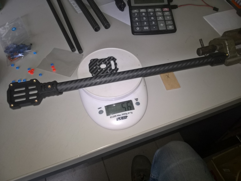

Dzisiaj trochę o Tarocie
Z wstępnych obliczeń mi wyszło że ten copter może ważyć do lotu 2500g-2600g max, po zważeniu akumulatora (1300g (:) )
zostało mi do dyspozycji 1200-1300g (strasznie mało :? ) . Więc dzisiaj trochę poważyłem elementy , nie będę się tu rozpisywał co ile waży i Was zanudzał , ale jeśli spojrzycie na zdjęcie ramy z początku wątku to zauważycie mocowania silników jakie są tam założone i one poszły na pierwszy ogień, w sensie na wagę, a że mam też inne to porównałem je i niestety znów estetyka poległa :( przy praktyce. Co widać na załączonych obrazkach
Komentarz: waga bez śrub
WP_20161014_18_49_45_Pro.jpg [ 212.52 KiB | Przeglądane 24206 razy ]
Komentarz: waga kompletu
WP_20161014_18_50_03_Pro.jpg [ 207.55 KiB | Przeglądane 24206 razy ]
Komentarz: orginalne mocowanie
WP_20161014_17_29_37_Pro.jpg [ 221.73 KiB | Przeglądane 24206 razy ]
Komentarz: to samo mocowanie po obcięciu
WP_20161014_18_49_02_Pro.jpg [ 228.82 KiB | Przeglądane 24206 razy ]
Różnica w wadze 1/2 oba mocowania to Tarot więc jak bym nie liczył jestem jakieś 60g do przodu :D

Strasznie dużo poskładałem w wekend :(
WP_20161015_09_38_57_Pro.jpg [ 215.08 KiB | Przeglądane 24180 razy ]
WP_20161015_09_40_17_Pro.jpg [ 216.2 KiB | Przeglądane 24180 razy ]
Nie robiłem zdjęcia ale ramię z reglem i alu/węglowym mocowaniem silnika waży dokładnie tyle samo co to z plastikową łopatką.
Sie narobiłem!!! ;)
