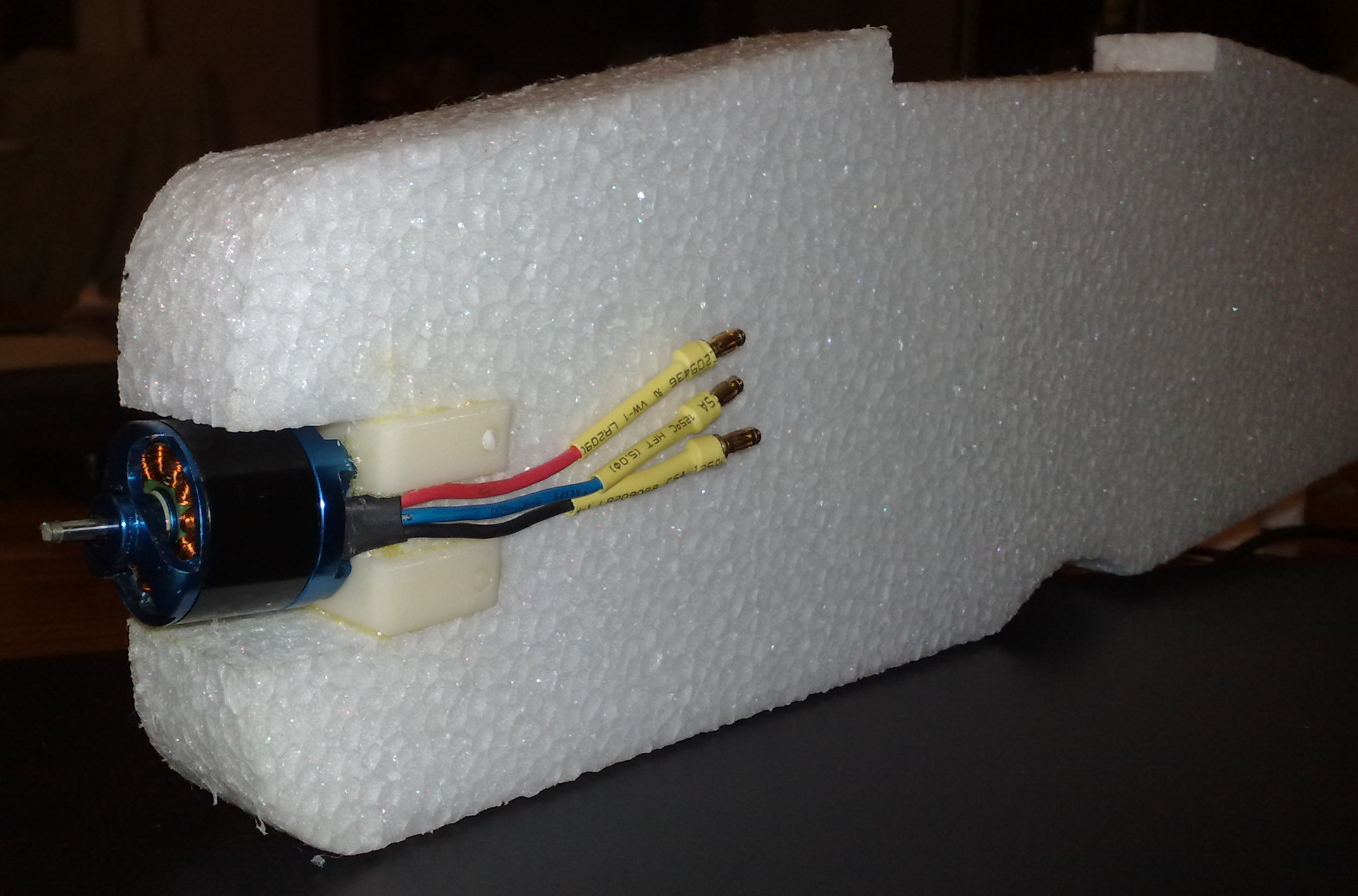

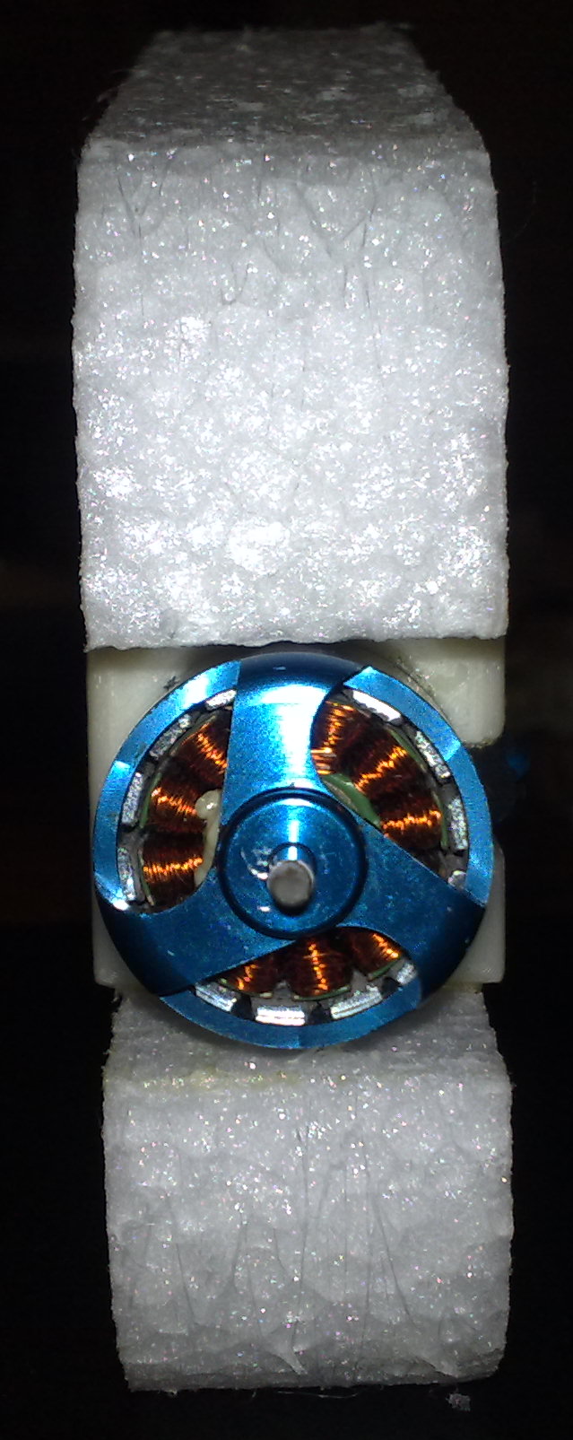

Odgrzeję kotleta, bowiem odkurzyłem wycinanki 8-) Na razie nie wiele, bowiem zrobiłem (oczywiście wydruk 3D :mrgreen:) i wkleiłem mocowanie silnika:
201609271227_crop.jpg [ 325.49 KiB | Przeglądane 27381 razy ]
201609271228_crop.jpg [ 186.85 KiB | Przeglądane 27381 razy ]
Oraz skleiłem płaty skrzydeł:
201609271231_crop.jpg [ 380.94 KiB | Przeglądane 27381 razy ]
I teraz pytanie jak je wzmocnić... pręty, czy płaskowniki :roll: Płaty są wykonene z depronu 10mm, a usterzenie ogonowe 8mm.
W czwartek będę w Stolnicy, to zajadę do sklepu i kupię nieco wungla, bo pewnie będzie najlepsiejszy... a może jednak sosna :roll:
 Tytuł: Re: Nieuport 17
PostNapisane: wtorek, 27 września 2016, 22:44
Ale zaokrąglisz go nieco? Bo wygląda jak straszny kanciak na razie :nieufny:
PostNapisane: środa, 28 września 2016, 06:52
Będzie jeszcze "okrawany". Zarówno kadłub jak i krawędzie natarcia skrzydeł. Ale na razie muszę go "powzmacniać".
