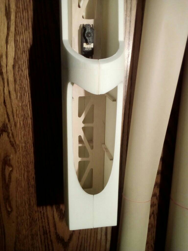

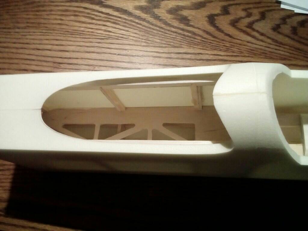

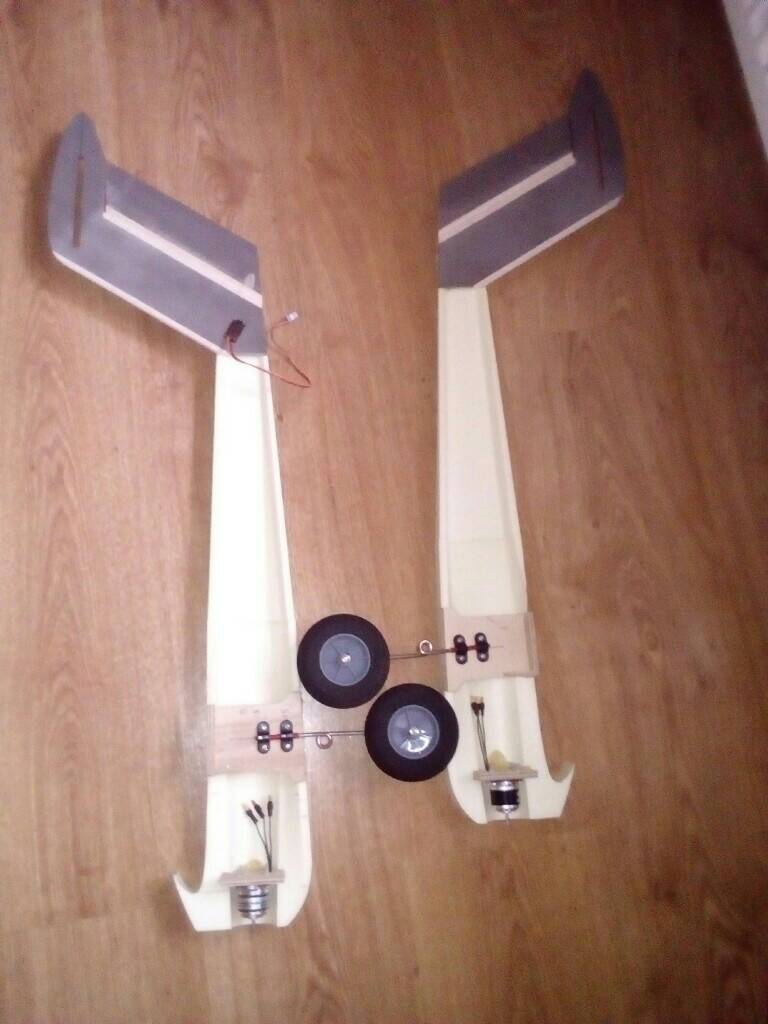

PostNapisane: czwartek, 14 lipca 2016, 19:18
Hej
W tym temacie też coś się dzieje. Na chwilę obecną zrobione:
Okleiłem krawędzie wszystkich stateczników i sterów balsą
Zainstalowałem serwo steru kierunku i serwo steru wysokości
Wkleiłem wręgi silnikowe
Zamocowałem serwa lotek
Za chwilę będę zamykał gondole silnikowe i nie bardzo będę miał możliwość zmiany kierunku obrotów silnika.
Co prawda będzie to możliwe ale dość problematyczne i uciążliwe.
W związku z tym mam do was pytanie :
Czy mogę zastosować śmigło lewe i prawe celem zniwelowania momentu od śmigłowego?
Czy może jednak lepiej zastosować oba śmigła prawe ?
Jest to mój pierwszy dwusilnikowiec i brakuje mi wiedzy na ten temat.
Biorąc to na chłopski rozum zastosował bym śmigła lewe i prawe ale pewien nie jestem.

 Tytuł: Re: OV 10 Bronco FPV
PostNapisane: piątek, 15 lipca 2016, 08:21
W tym temacie też coś się dzieje. Na chwilę obecną zrobione:...
Bez zdjęć się nie liczy... :mrgreen:

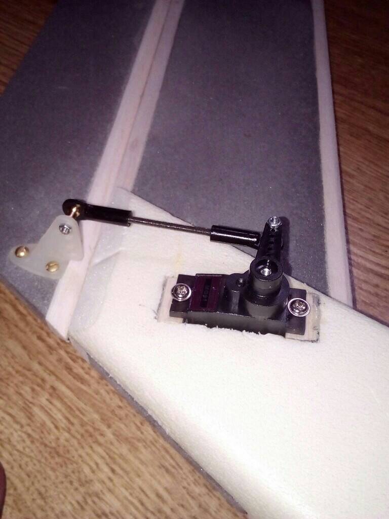

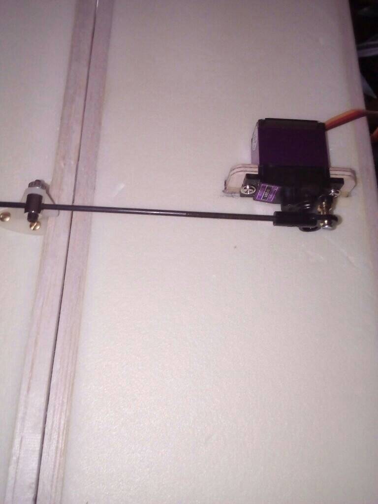

PostNapisane: piątek, 15 lipca 2016, 08:33
Artu prozę bardzo :)
Jak to się mówi espeszyli for ju ;)
uploadfromtaptalk1468567977593.jpg [ 46.18 KiB | Przeglądane 10645 razy ]
uploadfromtaptalk1468567972188.jpg [ 47.58 KiB | Przeglądane 10645 razy ]
uploadfromtaptalk1468567967712.jpg [ 44.39 KiB | Przeglądane 10645 razy ]
uploadfromtaptalk1468567963682.jpg [ 67.97 KiB | Przeglądane 10645 razy ]
uploadfromtaptalk1468567959203.jpg [ 64.21 KiB | Przeglądane 10645 razy ]

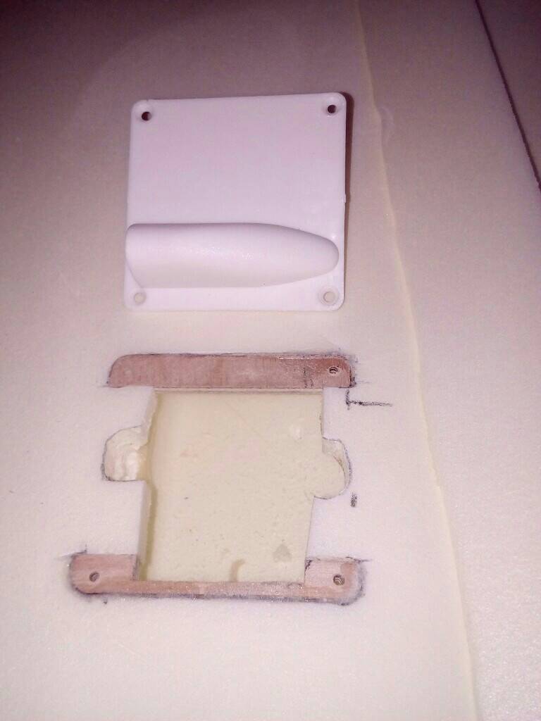

PostNapisane: niedziela, 23 kwietnia 2017, 15:28
Trochę dzisiaj dziubie.
Np:
PostNapisane: niedziela, 23 kwietnia 2017, 17:16
Będzie zrzucał cukierki? Fajnie :mrgreen:
PostNapisane: niedziela, 23 kwietnia 2017, 18:14
To klapki rewizyjne i dostęp do RC w gondolach
Ostatnio edytowano niedziela, 23 kwietnia 2017, 21:12 przez Addriano1, łącznie edytowano 1 raz
PostNapisane: niedziela, 23 kwietnia 2017, 19:15
Klapki to są plażowe a nie rewizyjne, a w gondolach jest gondolier i zapewne nie jest on RC ;)
PostNapisane: niedziela, 23 kwietnia 2017, 21:11
Wojtek masz 100 %. No czasem tak mam [WINKING FACE]
