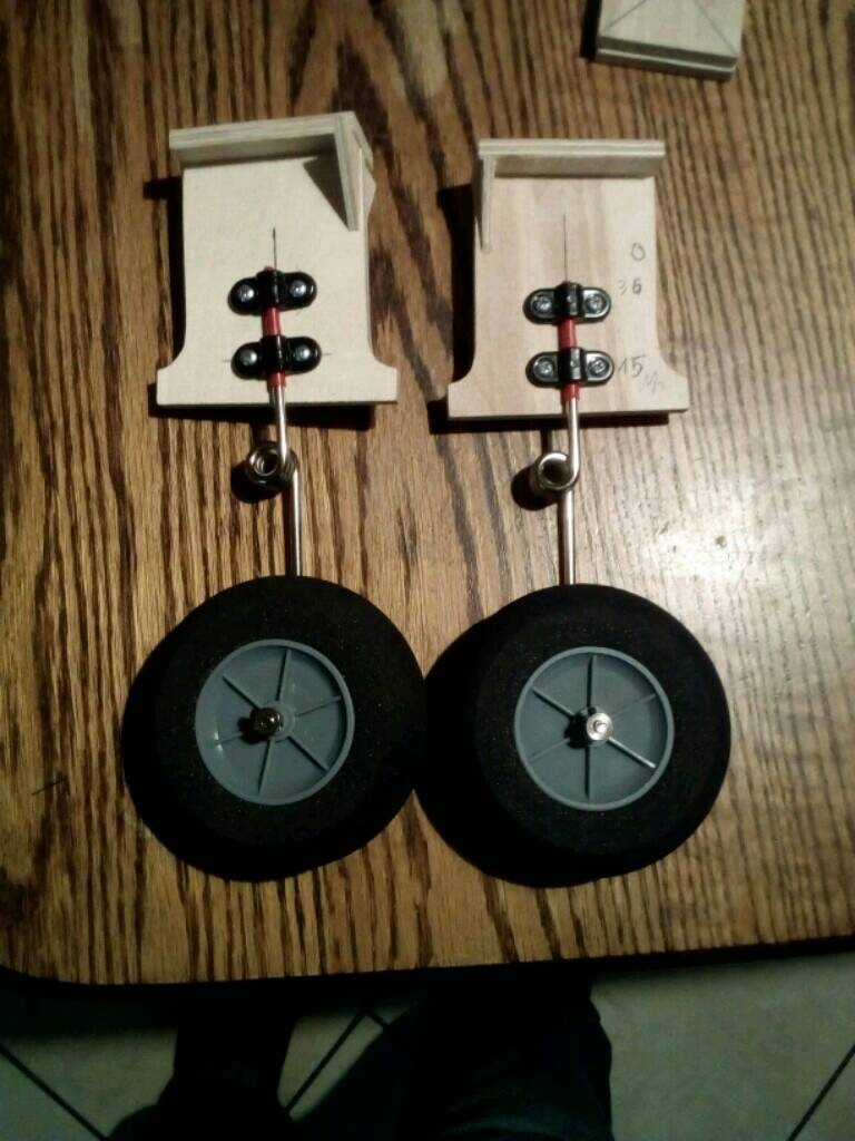

PostNapisane: poniedziałek, 7 marca 2016, 16:26
Hej
Żeby nie było, coś tam sobie sklejam :D

Podwozie główne
Enjoy
