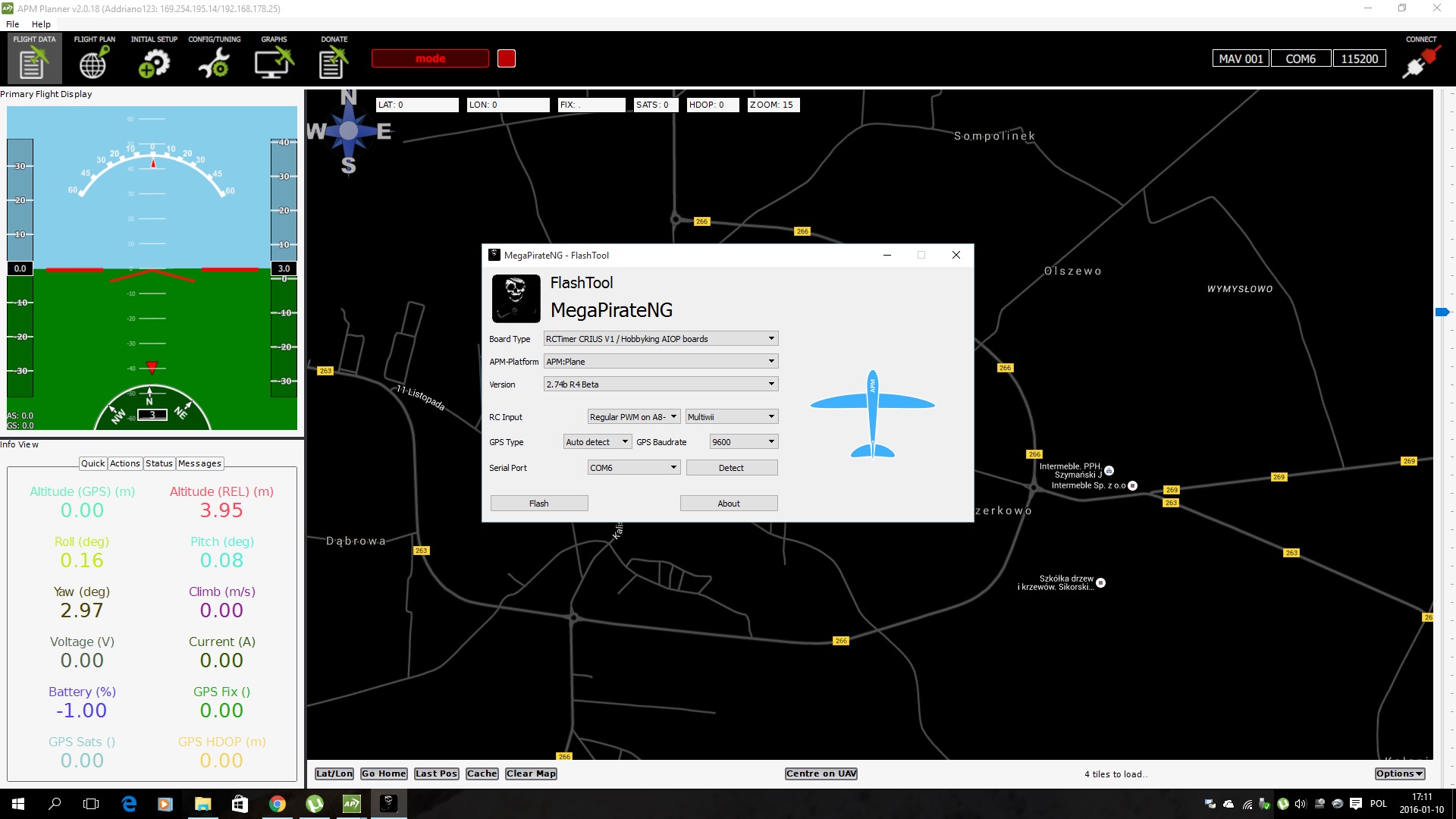

Udało mi się w końcu zainstalować właściwe sterowniki i teraz mam dostępny port o nazwie com6
Udało mi się też przy użyciu takiego narzędzia :
FLASH.jpg [ 50.11 KiB | Przeglądane 27286 razy ]
Wykonać flash płytki do ustawień jakie widać na obrazku
W dalszym ciągu nie mam komunikacji między Mission Planner 1.3.34
Port com6 jest widoczny ale nie mogę ustanowić połączenia
Edtya 2:
Obecnie soft jak na obrazku :
FLASH1.jpg [ 282.1 KiB | Przeglądane 27273 razy ]
Udało mi się też uzyskać stabilne połączenie i edycję wszystkich parametrów w programie APM Planner 2.0
apm planer.jpg [ 254.41 KiB | Przeglądane 27273 razy ]
Więc można by to uznać za mały sukces
