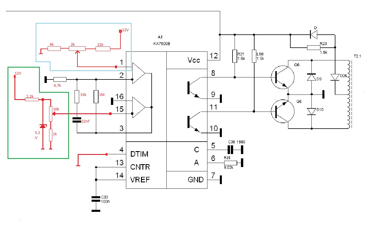

W internecie jest sporo różnych opisów lepszych i gorszych pokazujących sposób takiej przeróbki. Wybór oczywiście padł na zasilacz ze sterownikiem TL494 lub KA7500, te dwa układy scalone są identyczne i zamienne, więc nie ma znaczenie który mamy w zasilaczu. W sumie sprawa jest malo skomplikowana, ale wymaga uwagi ze względu na to iż w zasilaczu można napotkać prąd niebezpieczny dla życia. Analizując różnego rodzaju przeróbki dochodzimy do sedna, czyli zasilacza atx z regulowanym napięciem i prądem o interesujących nas wartościach. Moje założenia to regulacja napięcia od 11,5 do 17,5V, prąd do 15A, najlepiej regulowany z ograniczeniem, coś na zasadzie źródła prądowego jak się uda. Chcę to po prostu wykorzystać jeszcze jako prostownik do ładowania akumulatora w aucie rzadko, ale może się przydać. Na początek start zasilacza, zwieramy sygnał ON z masą (wspomniany wielokrotnie zielony kabelek), dałem to poprzez przekaźnik termiczny 90*C (KSD 01F D90*C) przykręcony do radiatora, który po osiągnięciu zadanej wartości temperatury wyłączy zasilacz. Może zbędny bajer, ale nieraz może nas ustrzec przed pożarem w jakiejś awaryjnej sytyacji. W dajszej części zmiana polega na odłączeniu zabezpieczeń prądowych i napięciowych. Zmian tych dokonujemy w nogach układu scalonego 1,2,3,4 zmiana napięcia i zabezpieczenia zasilacza, noga 15,16 ograniczenie prądowe. Tak modyfikujemy aplikacje aby uzyskać to co na obrazku.
schemat.jpg [ 118.67 KiB | Przeglądane 40420 razy ]
Tak na szybko, wyprowadzenie nr 1 to regulacja napięcia, wyprowadzenie nr 15 to regulacja prądu. Dobierając odpowiednio elementy aplikacji można uzyskać płynną regulacje zarówno prądu jak i napięcia wyjściowego. Dla porównania schemat oryginalny zasilacza.

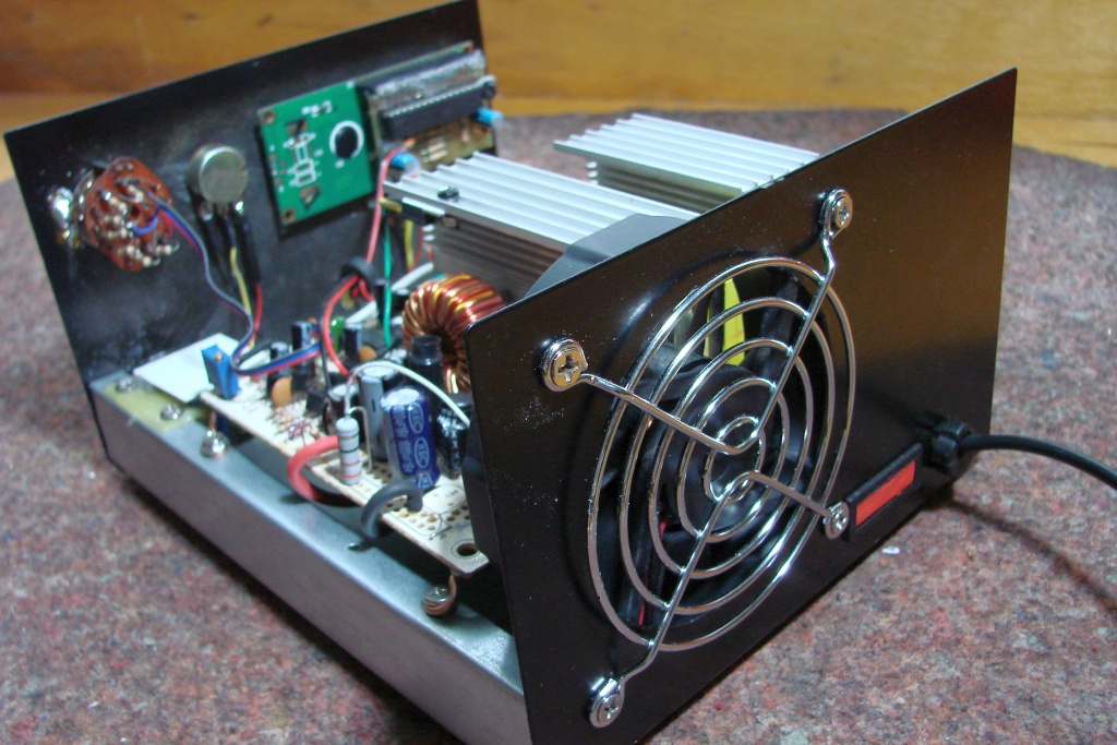

Po tych przeróbkach zasilacz staruje bez jakiegokolwiek obciążenia po stronie wtórnej, zachowując stabilne napięcie wyjściowe. Napięcie jakie mnie interesuje to gałąź 12V, pozostałe elementy z toru napięć 3,3, 5v czy -5, -12V można usunąć, choć nie jest to konieczne. Jak pozostawiamy, to należy sprawdzić czy kondensatory elektrolityczne będą pracować z nowymi parametrami zasilacza. Napięcia te można również wykorzystać według potrzeby. Oczywiście nie przerabiamy części zasilacza SB, to pozostawiamy bez zmian. Transformatora toroidalnego na wyjściu nie modyfikowałem, bo w sumie większy prąd jak 15A jest mi nie potrzebny, zmieniłem jedynie duo-diodę z 13 na 30A, transformator wyjściowy można przewinąć jak zajdzie taka potrzeba. Wtedy trzeba by pozostać z jednym napięciem. Wentylator zasilany jest z napięcia wyjściowego poprzez stabilizator 12V. Zasilacz SB został wykorzystany do zasilana multimetru, który pokazuje aktualne napięcie prąd i mA oddane do obciążenia. Całość w stosownej obudowie, może w przyszłości będzie opis przedniego panelu. Ostatecznie tak to się prezentuje.
DSC00375.jpg [ 264.32 KiB | Przeglądane 40420 razy ]
DSC00380.jpg [ 275.83 KiB | Przeglądane 40420 razy ]
Podsumowując uzyskałem regulowane napięcie w granicy 11,5, do 17,5V. Max co dało radę uzyskać to 28V. Prąd ? hymm tu ograniczony, ale bez problemu zmierzyłem 15A przy obciążeniu trzema żarówkami H4/60W, myślę że można więcej, ale nie testowałem.

Tu masz przeróbkę zasilacza ATX ze stabilizacją prądu https://www.elektroda.pl/rtvforum/viewt ... 2a4ed0bca6 . U Ciebie jak wygląda stabilizacja prądu, czy nie powinno być pomiaru na rezystorze.

Zdaje sobie sprawę z niedoskonałości takiego rozwiązania. Prądu nie stabilizuje tylko ogranicza go do mniej więcej zadanej wartości, piszę mniej więcej bo zależne to jest w jakimś tam stopniu od napięcia wyjściowego. W sumie ilu przerabiaczy atx-ów tyle sposobów przeróbki. W tym przypadku nie chodzi o dokładność kilku mA, ma to być zasilacz do ładowarki i czasem do podładowania akumulatora w aucie, dlatego jest jakaś prymitywna regulacja.
