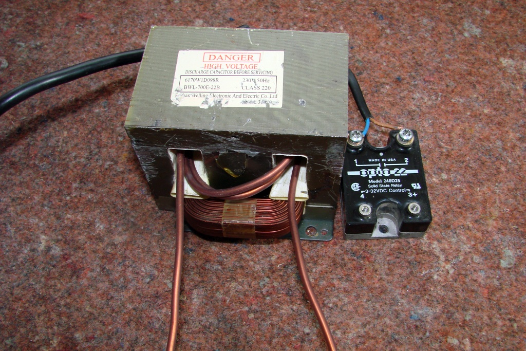

Próba odpalenia była, łatwo nie będzie, trzeba dobrze umocować uzwojenie, oczywiście inne.
Tak jak nawinięte daje 2,4V. Trzeba jeszcze jeden zwój więcej, a drut najgrubszy jaki wejdzie.
Trafo tylko 700W, ale do blaszek do pakietów powinno wystarczyć. I jeszcze jeden projekt zgrzewarki.

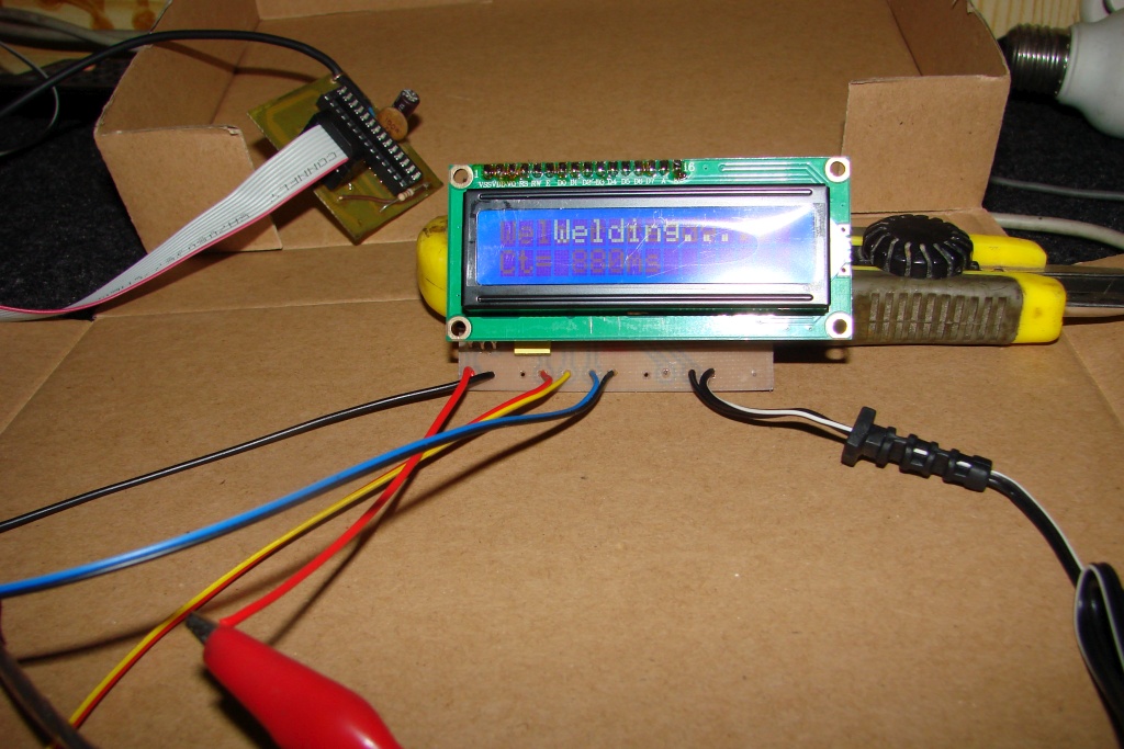

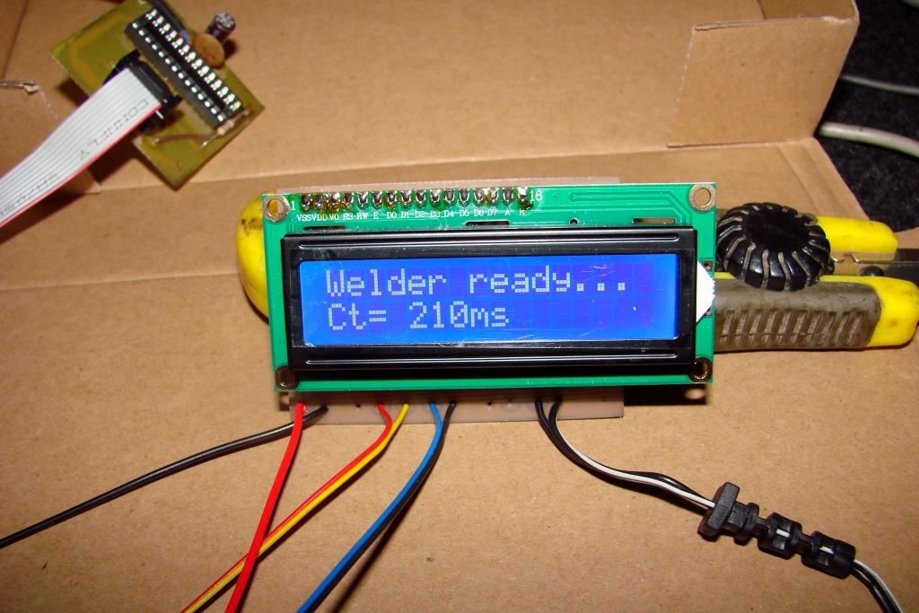

Dzisiaj Waldek donosiciel przyniósł brakujący wyświetlacz, więc mogłem poskładać sterownik.
1.jpg [ 396.31 KiB | Przeglądane 42289 razy ]
2.jpg [ 386.65 KiB | Przeglądane 42289 razy ]
Płytki nie robiłem, została skopiowana ze strony, którą podałem wcześniej.
Sama płytka jak widać ... a zresztą przecież działa a o to chodziło.
3.jpg [ 262.12 KiB | Przeglądane 42289 razy ]
Regulacja od 10ms do 1s, do tego zgrzewa, a przynajmniej tak pisze.
4.jpg [ 243.8 KiB | Przeglądane 42289 razy ]
A tak wygląda w całości.
5.jpg [ 378.67 KiB | Przeglądane 42289 razy ]
Niedługo pojadę do powiatu, to kupię stosowny przewód do nawinięcia uzwojenia roboczego, no i spraja oczywiście aby tak brzydko nie wyglądała.

Jurek, z tobą to trudno dzielić się pomysłami; człowiek coś powie, mija chwila a to już gotowe :lol:
Jak się zmienia czas zgrzewania?
 Tytuł: Re: Zgrzewarka do metalu
PostNapisane: sobota, 25 marca 2017, 17:39
Do zmiany czasu jest przycisk menu, naciśnięcie jego powoduje przejście do najniższej wartości tj. 10ms.
Kolejne naciskanie lub trzymanie zwiększa wartość co 10ms.
Nastawienie wartości jest zapamiętywane po około 3-4s od bezczynności przycisku menu.
Sterownik zapamiętuje czas nastawiony po wyłączeniu zasilania.

Uzwojenie nawinięte, przewód ponoć ma 35mm/2.
AMBA1088.JPG [ 282.67 KiB | Przeglądane 42205 razy ]
Oczywiście była próba. Upalony został drut miedziany 2,5mm/2
Można by rzec mam tę moc :mrgreen:
