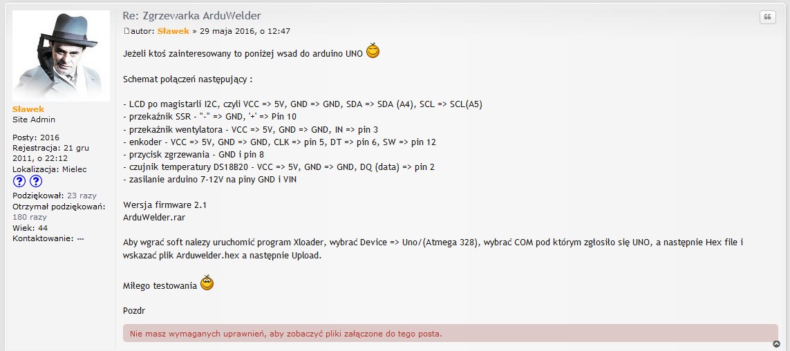

Skoro temat "odgrzany"... Zgrzewarka ArduWelder

Schowek01.jpg [ 11.74 KiB | Przeglądane 62841 razy ]
Artur dałbyś radę wstawić co nieco więcej.
 Tytuł: Re: Zgrzewarka do metalu
PostNapisane: sobota, 18 marca 2017, 20:46
Posty: 6621
Trzeba Sławka zapytać.
A tak ciężko się zarejestrować :nieufny: Jest tam więcej ciekawych "rzeczy" :mrgreen:

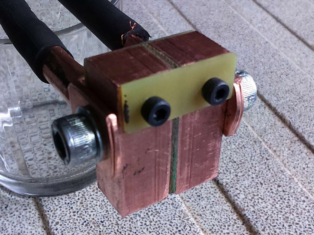

Jurek zbudował elektrycznie , ja próbuje dorobić obudowę i co tam jeszcze będzie potrzeba.
Na razie powstała głowica, brakuje jeszcze wyfrezowania od czoła rowków na elektrody i śruby do ich mocowania.
Przekrój elementów patrząc od góry to 12x12mm
DSC_0064.JPG [ 97.1 KiB | Przeglądane 42985 razy ]
DSC_0065.JPG [ 92.7 KiB | Przeglądane 42985 razy ]
