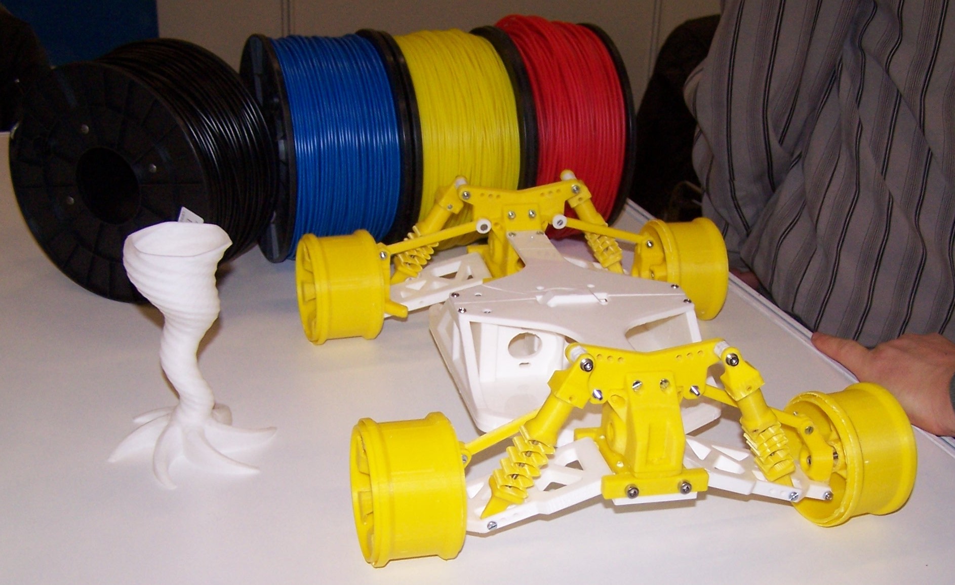

To są próbki możliwości wydruku z bardzo prostej drukarki 3 - D ;
100_3434.jpg [ 210.25 KiB | Przeglądane 25683 razy ]
100_3443.jpg [ 108.47 KiB | Przeglądane 25683 razy ]
100_3444.jpg [ 339.74 KiB | Przeglądane 25683 razy ]
Ciekawe co .
Spróbuje wpierw odpowiedzieć na pytania . Silnik jest z drukarki proszkowej dużo droższej lecz też osiągalnej . drukowany w całości za jednym przejściem , czy części są ruchome ni wiem . Wiem że można to osiągnąć .
Pozostałe ze zwykłych tanich drukarek amatorskich . Zwanych często reproduktorami .
Chciałbym żeby w tym pości koledzy się wypowiadali na temat druku 3 – D i możliwości jego wykorzystania w modelarstwie .
Więcej na ten temat można znaleźć ;
http://www.mojreprap.pl/board/portal.php
Ja w modelarstwie widzę zastosowanie druku 3 – D do robienia drobnych detali np. ; cylindry silników , formy do tłoczeni masek czy kabin na gorąco . Drukuje się z tworzywa ABS które wytrzymuje temperaturę 230 stopni celsjusza . I moim zdaniem najszersze zastosowanie formy negatywowe do żywic epoksydowych .
Na zdjęciach są elementy prosto z drukarki nie obrabiane , natomiast poniżej wygładzone przez obróbkę w parach acetonu ;

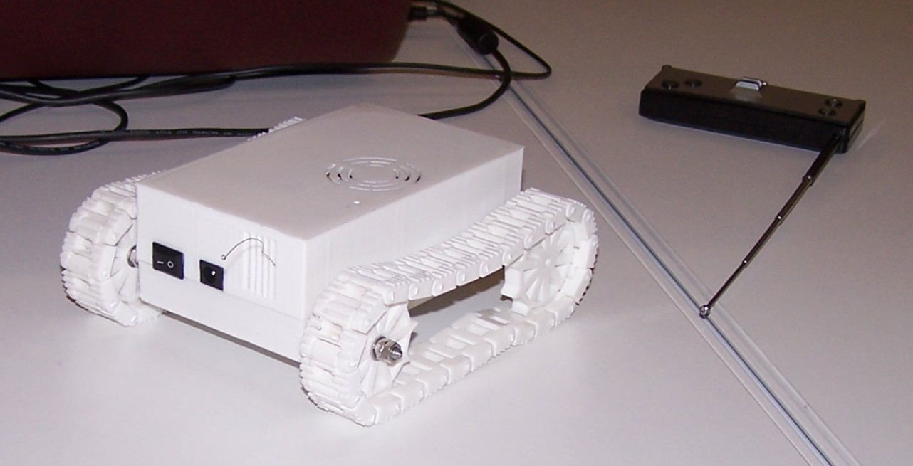

100_3459 a.jpg [ 295.85 KiB | Przeglądane 25683 razy ]
Robot jest działający .
Tworzywo po druku posiada delikatne rysy paski i pozostałości ewentualnych podpór . Jednak bardzo dobrze się obrabia papierem ściernym i daje się też polerować mechanicznie .

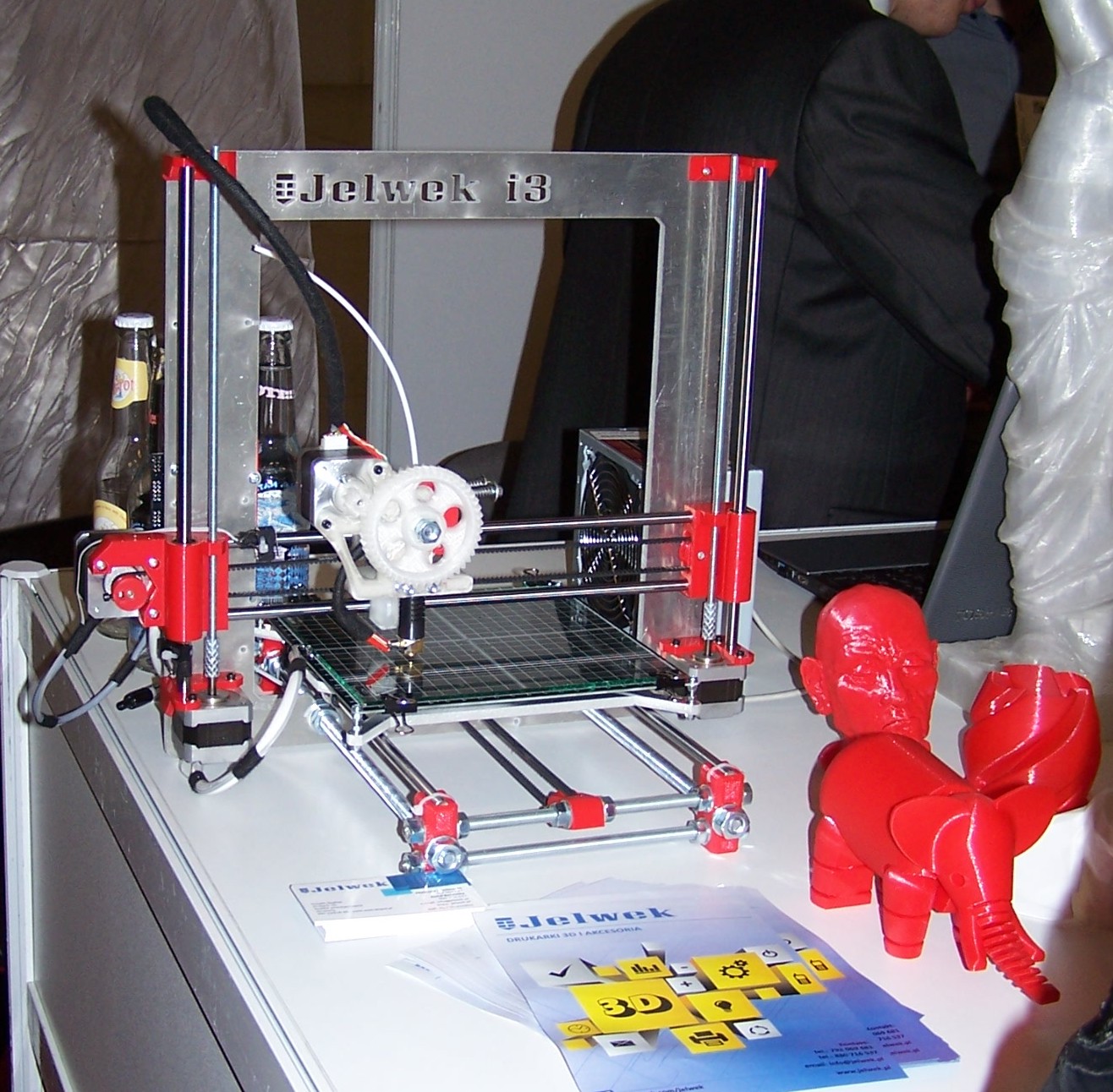

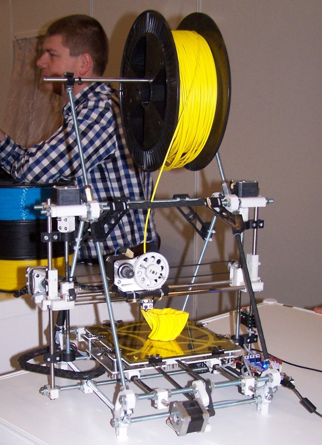

100_3442.jpg [ 319.2 KiB | Przeglądane 25683 razy ]
100_3421.jpg [ 367.23 KiB | Przeglądane 25683 razy ]
Są to przykłady dwóch drukarek dostępnych w sieci . Proszę tego nie traktować jako reklamy .

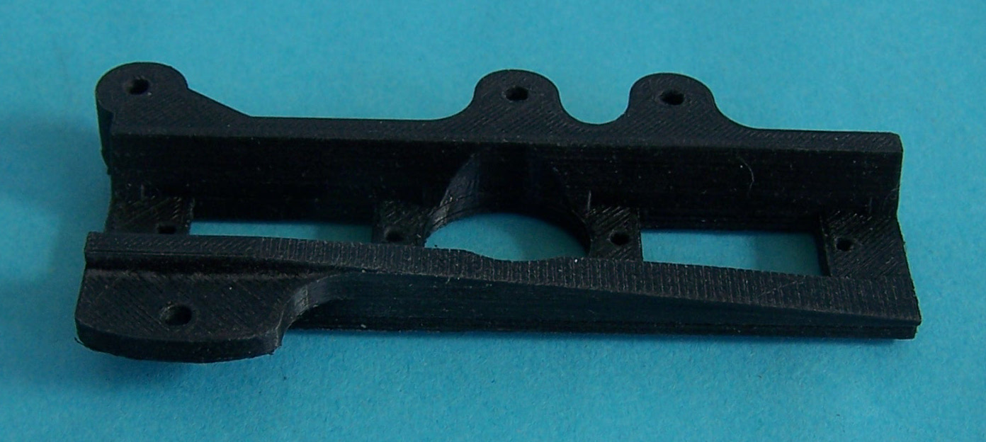

Kadłub wewnątrz ma liczne wypustki do mocowania osprzętu , postanowiłem wykorzystać je i dorobić jarzmo serw do sterów . Zaprojektowałem i wydrukowałem coś takiego ;
100_4072.JPG [ 101.14 KiB | Przeglądane 25198 razy ]
100_4073.JPG [ 160 KiB | Przeglądane 25198 razy ]
100_4074.JPG [ 154.88 KiB | Przeglądane 25198 razy ]
Założyłem sobie że zastosuje dwa serwa łódeczka ma dwa stery .
Zajęła mi to jedno popołudnie , robiąc tradycyjnie zajęło by mi to dużo więcej czasu .

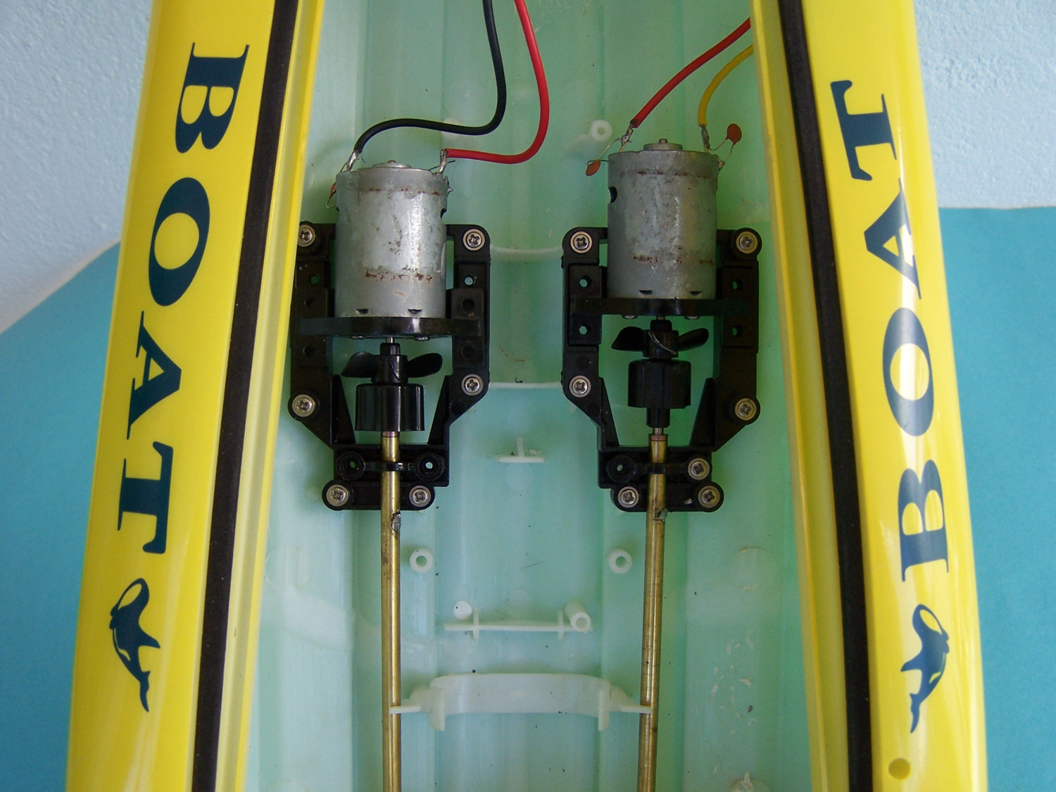

No i zamontowane w łódeczce :
100_4066.JPG [ 378.07 KiB | Przeglądane 25198 razy ]
Moim zdaniem metoda druku jest dużo szybsza i dokładniejsza od strugania metodą tradycyjną .
Proszę nie zwracać uwagi na jakość wydruków 3D . Drukarzem jestem początkującym i dopiero się uczę . Ale początki już są . Zresztą tom samą metodą zrobiłem prowadnice klap do łodzi latającej i łódź lata i to dobrze .
