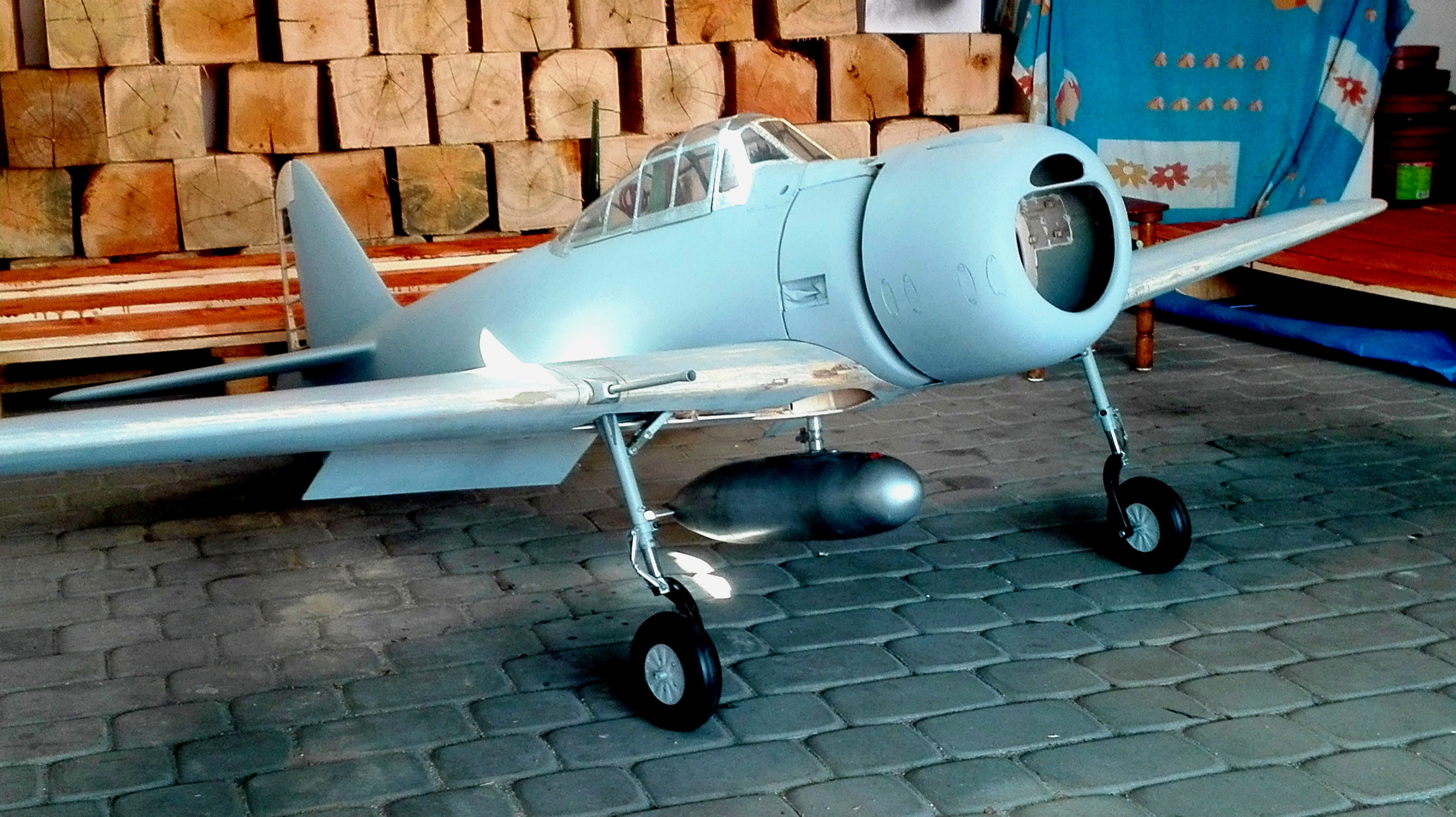

PostNapisane: sobota, 8 lipca 2017, 07:45
Dołączył(a): niedziela, 2 sierpnia 2015, 08:56
Posty: 40
Lokalizacja: RYBNIK
Witam.
Model na dzień dzisiejszy tak się prezentuje.Pokryty został włóknem 48gr na żywicy ZAP Z-Poxy Finishing i pryśnięty podkładem Motip.To co widać na zdjęciu waży 8,5 kg -więc myślę ,że w zakładanych 12-13kg powinienem się wyrobić.
IMG_20170706_162821.jpg [ 2.74 MiB | Przeglądane 11603 razy ]
20170706_165244.jpg [ 2.82 MiB | Przeglądane 11603 razy ]
IMG_20170706_162433.jpg [ 2.71 MiB | Przeglądane 11603 razy ]
