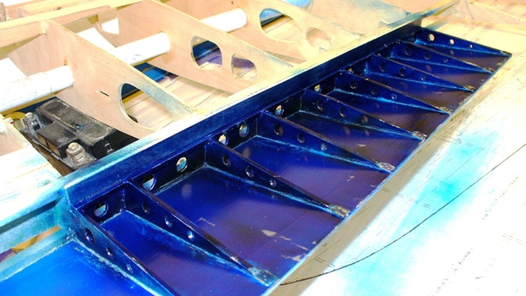

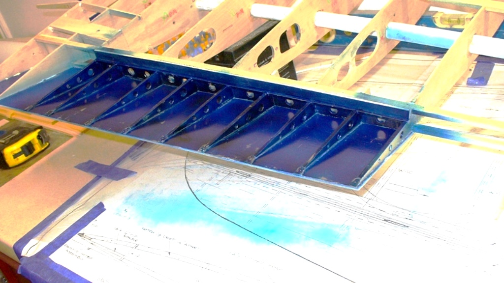

Wnęka klapy zrobiona i pomalowana.
P1030757.JPG [ 226.96 KiB | Przeglądane 20451 razy ]
Komentarz: Kolor perłowy metalik granat.
P1030756.JPG [ 214.85 KiB | Przeglądane 20451 razy ]

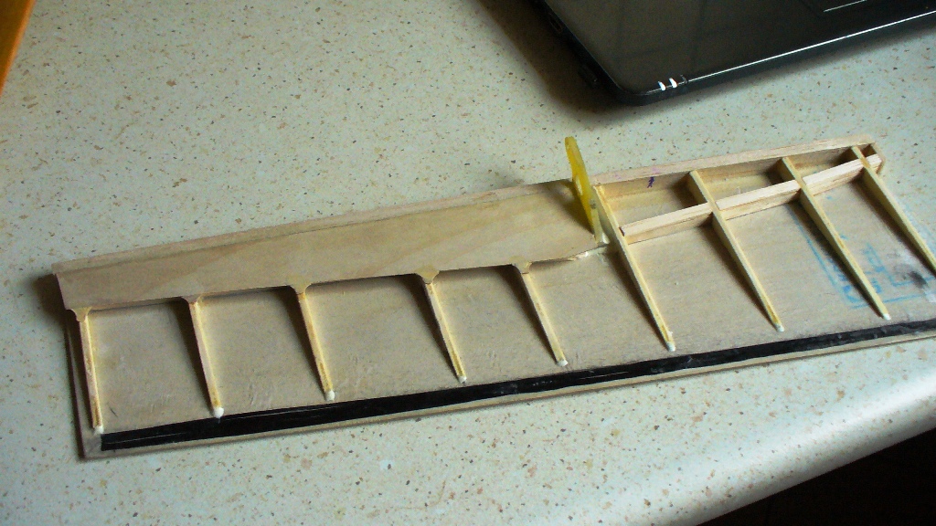

Witam.Ostatnio długo nie pisałem bo bawiłem się z lotką ,która powstała całkiem na nowo. Na planach Zirolliego lotka była bardzo uproszczona ( odcięty kawałek spływu oklejony balsą) dlatego postanowiłem rozrysować i wykonać ją od podstaw oraz zawiesić ją tak jak to było w oryginale.Trwało to dosyć długo ale w końcu uporałem się i jestem zadowolony.Lotka będzie pokryta Koveralem. Życzę wszystkim pogodnych świąt Bożego Narodzenia i Szczęśliwego Nowego Roku.

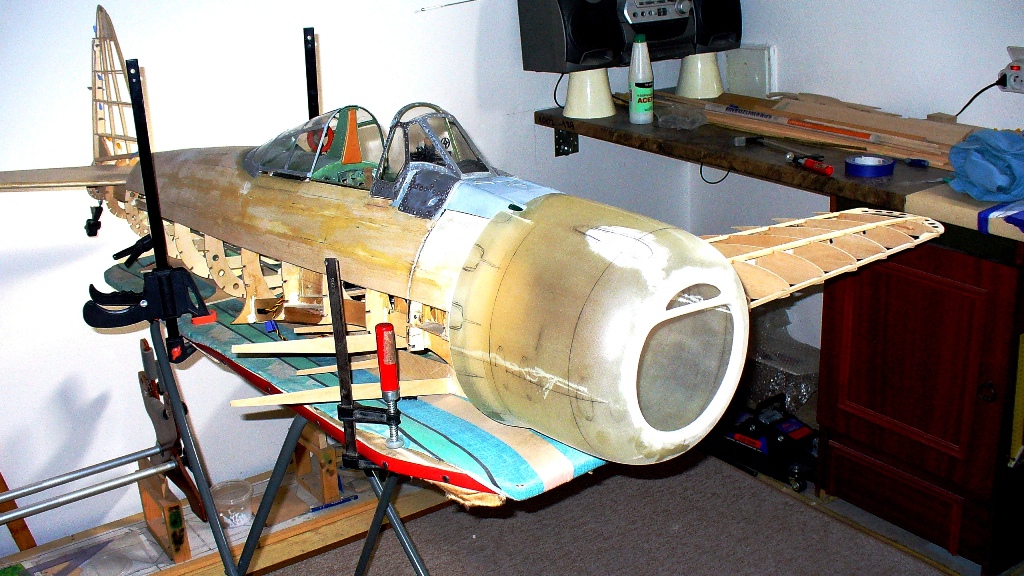

Druga połówka skrzydła prawie gotowa - została jeszcze lotka do roboty.Pierwsza przymiarka złożenia wszystkiego do kupy.

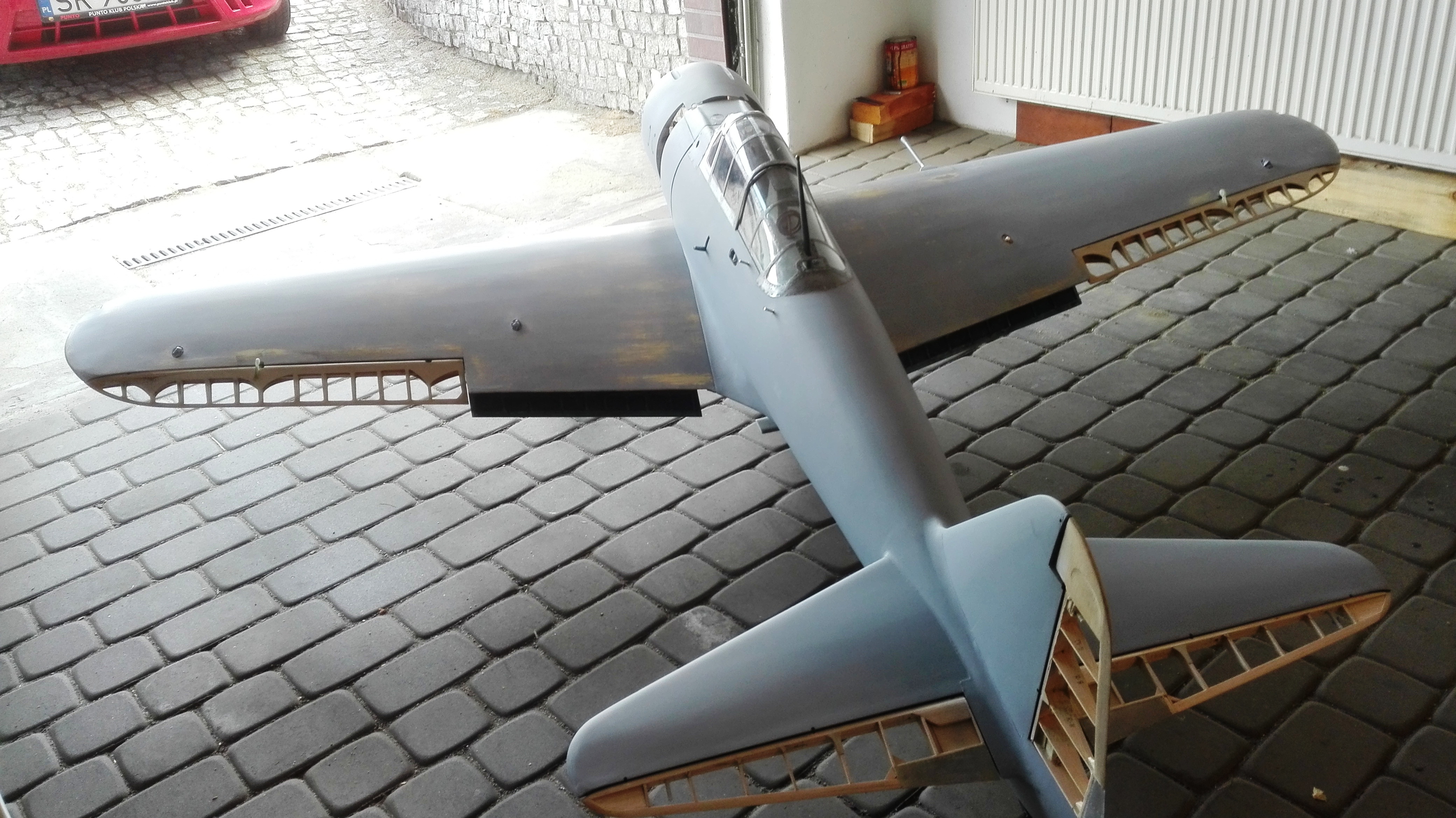

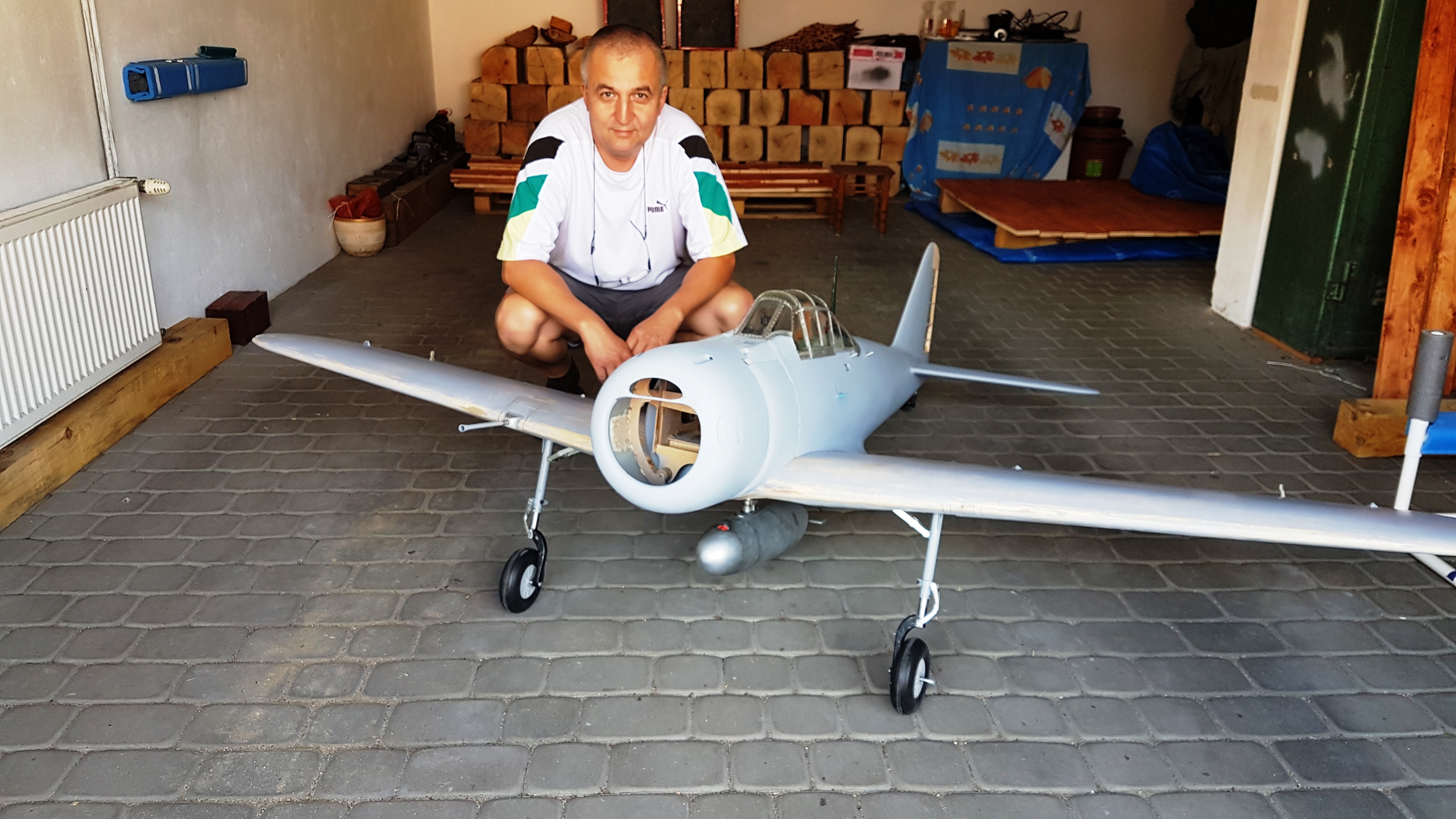

PostNapisane: sobota, 8 lipca 2017, 07:45
Dołączył(a): niedziela, 2 sierpnia 2015, 08:56
Posty: 40
Lokalizacja: RYBNIK
Witam.
Model na dzień dzisiejszy tak się prezentuje.Pokryty został włóknem 48gr na żywicy ZAP Z-Poxy Finishing i pryśnięty podkładem Motip.To co widać na zdjęciu waży 8,5 kg -więc myślę ,że w zakładanych 12-13kg powinienem się wyrobić.
