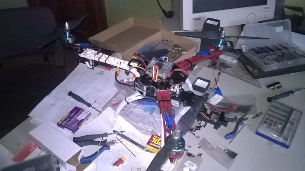

Cześć
Chłopaki pomóżcie mi, mimo że ostatnio nie mam zbyt dużo czasu na zajmowanie się modelami, to ciągle po łbie chodzą mi różne dziwne rzeczy. I tak: mam moduł adruino pro mini 5v które chciałbym wykorzystać go jako włącznik on/off sterowany z radia, i wierzcie mi że gdybym umiał to sam bym sobie napisał programik, ale ciągły brak czasu nie pozwala mi nawet spróbować jak działa blink. :(
Chodzi o to żeby wykorzystać maksymalnie ilość możliwych kanałów z odbiornika rc , dajmy na to 4-5 i podpiąć je do adru co by móc włączać 4-5 rzeczy. Wiem że mogę to zrobić poprzez mosfet-y lub przekaźniki tylko nie potrafię napisać programu na ardu. Kiedyś wgrałem sobie serwosekfencjoner Huberta tak dla zabawy i działał świetnie. Więc ten :D uśmiech do Huberta może się zlituje ;) , w poniedziałek cyknę fotę mojego biurka w robocie to zrozumiecie o co chodzi.
_____________________________

Cześć
Hubercie średnio rozumiem to co napisałeś :oops: , ale wiem że na pewno, że będzie działać ;).
Chcę uruchamiać za pomocą adru oświetlenie, przełączanie kamerek, bo mam dwie, z czego jedna ma możliwość zapisu obrazu, a drugą montuję w sumie nie wiem po co, chyba dla bajeru :D, a znając moje tendencje do wymyślania różnych głupot to pewnie jeszcze coś mi przyjdzie do głowy :) .
Poniżej zamieszczam fotki, sory za bajzel, ale tak jak wcześniej pisałem składam to na biurku w robocie i to co widać na zdjęciach w sumie można by było zrobić w 8h, a ja to już robię około miesiąca. :evil:
Na razie będzie to cuś latać na moim ulubionym KK2.15, ale spróbuję też jakieś mw i tak myślę że na tą chwilę taniej nie kupię niż takie coś http://abc-rc.pl/MultiWii-SE-V2-5.
Ps Hubercie czy oprócz tych cyferek coś jeszcze będzie? i w jaki sposób się rozliczymy :D

Z racji że pogoda jest jaka jest, a czasu jak by troszkę więcej , postanowiłem że zapoznam Szanowne Grono Kolegów z projektem który realizuję już ponad rok.
Jest to duży tricopter , który ma służyć do testów , chodzi mi o to aby w ostatecznym rozrachunku zoptymalizować rozmiary maszyny którą mam w planie budować, tzn żeby nie był ani za mały, ani za duży, żeby mieć taką platformę w której z łatwością można wszystko zmieniać.
Poniżej kilka zdjęć już prawie gotowego, a wieczorem powinienem dodać następne z opisami.
Pewnie niektóre już z tych zdjęć Widzieliście, ale dla zachowania jakiejś chronologii postanowiłem je jeszcze raz zamieścić. Nie zakładam nowego wątku ponieważ na razie założyłem do niego też kk2.15 i powinienem mieć skalę porównawczą jak ten kontroler daje sobie radę z tak dużym kopterem , bo przy małych szkrabach już to wiemy.
kilka danych:
rozpiętość ramion przednich 120cmm
odległość ramienia przedniego od ogona 130cm
silniki Redox 2000/900
regle Emax Blheli 30A
beck HK 5-6V (do wyboru)
serwo Tower Pro
kontroler KK2.15

-Ogon
w pierwszej wersji mocowanie serwa wykonałem ze sklejki "2" , a łoże silnika z sklejki "6" zawiesiłem na śrubie M4 i łożyskach oporowych (tak się chyba nazywają).
Przy próbnym locie około 20cm nad ziemią uderzyłem ogonem w ziemię i mocowanie serwa uległo destrukcji, więc zrobiłem nowe co widać na zdjęciach.
CDN.
