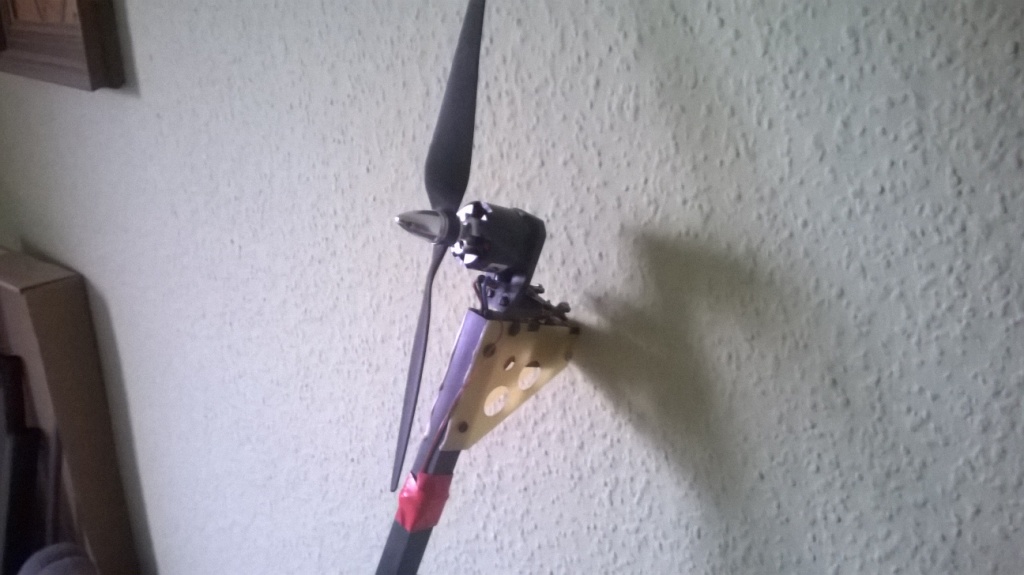

Dokonałem dzisiaj pierwszego lotu na dociążonym tri, mam filmik z tego lotu, lecz nie wiem czy go zamieszczę, bo żona nie zgadza się na publikację :cry: więc muszę go trochę pociąć :D .
Co prawda nie jest tam na golasa, ale sami wiecie ;) .
Zapakowałem do tri dwa pakiety po 1800mA z redoxa co dało wagę do lotu 1086g, chciałem też sprawdzić czas lotu, ale się tak rozdmuchało że wolałem dla bezpieczeństwa wylądować (w ogóle dziś wieje u nas jak cholera :( ). Copter wystartował bez problemu i zachowywał się w locie normalnie (pomijając jego walkę z wiatrem), polatałem 10min, a na jednym pakiecie 1800mA wyciągałem od 6 do 7min, jednak aku nie wylatałem do końca i po wylądowaniu na kontrolerze wyświetlało jeszcze 11,5V, więc myślę że przy normalnych warunkach powinienem wyciągnąć czas w granicach 11-13min (szału nie ma). Co prawda dwa pakiety 1800mA ważą razem 296g, natomiast sam tri waży 790g. Pakiety o których wcześniej pisałem o pojemności 3600mA ważą 261g więc 35g mniej, zastanawiam czy taka mała różnica w wadze jakoś diametralnie wydłuży czas lotu, po za tym dzisiaj stwierdziłem że przy tak małym tricopterze, długie śledzenie go w locie staje się męczące, ale może też powodem tego zmęczenia była sama pogoda i stres spowodowany ciągłą walką z wiatrem, nawiasem mówiąc nie zdawałem sobie sprawy że wiatr ma taki wpływ na coptery (brak powierzchni nośnych).
Ogólnie jednak jestem zadowolony z testu , chciałem jeszcze spróbować z pakietami 2200mA, ale widzę że to będzie bez sensu i oprócz sprawdzenia udźwigu nic więcej nie zyskam.

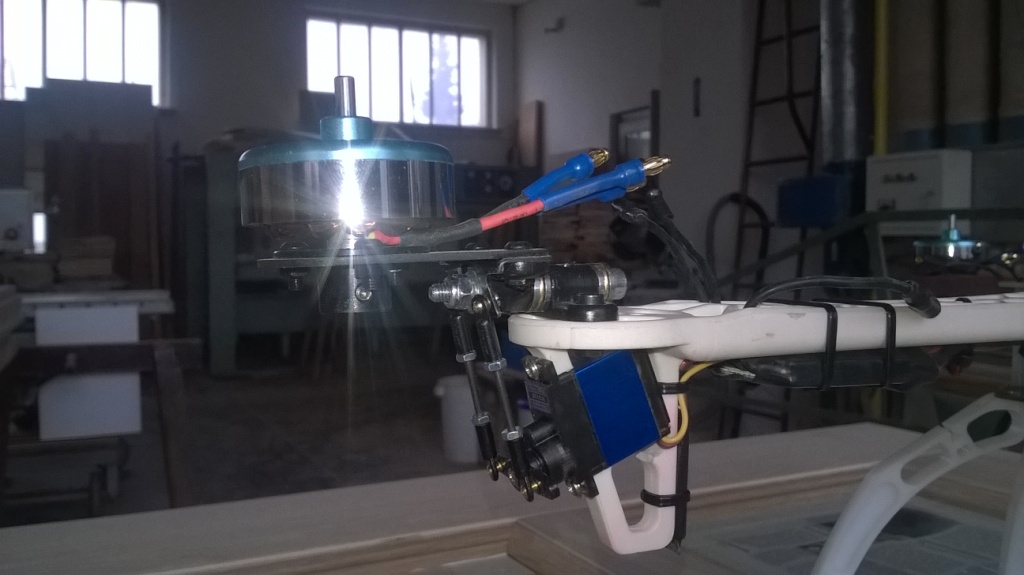

Mając troszkę czasu :D postanowiłem troszkę odświeżyć temat. Jak na fotkach widać maszyna ukończona i obloty zrobione ( wiem bez filmu się nie liczy, ale proszę o troszkę jeszcze cierpliwości). Po kilku problemach które miałem z odpaleniem i ustawieniami maszyna poleciała.
Troszkę danych
- rama kombinowana (jak widać na zdjęciach)
- controler kk 2.15
- silniki DT750
- regle Emax blheli 20A
- sterownik oświetlenia made in Sławek well Rumcajs
- serwo na ogonku ostatecznie Corona 4kg
- aku ABC RC 11,1V 4200mA
- śmigła : 1 lot 12/3,8 ; 2 lot zalecane do tych silników 11/4,7
- rozdzielacz napięcia home made (moja pierwsza płytka w życiu, proszę się nie śmiać)
- masa do lotu 1320g
- czas lotu 10,5min na śmigłach 11/4,7 i 12min na śmigłach 12/3,8
Muszę przyznać że liczyłem że wyjdzie lżejszy lecz te ramy nie należą do tych lekkich, a to przełożyło się niestety na czas lotu , myślałem że 15min będzie w zasięgu, ale cóż , czasami tak bywa.

-Ogon
w pierwszej wersji mocowanie serwa wykonałem ze sklejki "2" , a łoże silnika z sklejki "6" zawiesiłem na śrubie M4 i łożyskach oporowych (tak się chyba nazywają).
Przy próbnym locie około 20cm nad ziemią uderzyłem ogonem w ziemię i mocowanie serwa uległo destrukcji, więc zrobiłem nowe co widać na zdjęciach.
CDN.
