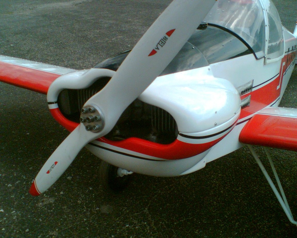

e.jpg [ 327.39 KiB | Przeglądane 30793 razy ]

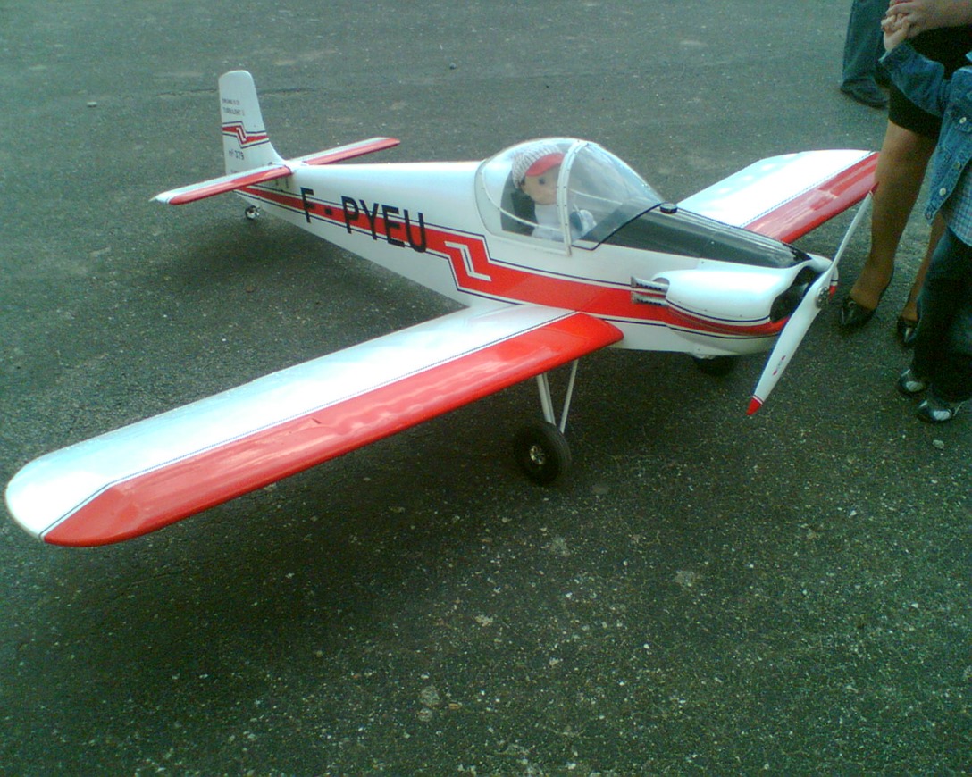

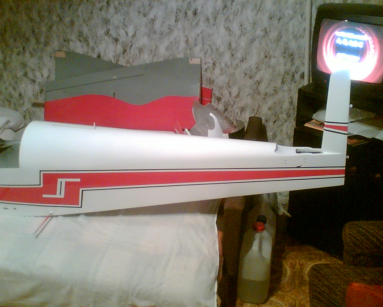

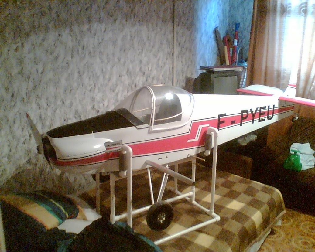

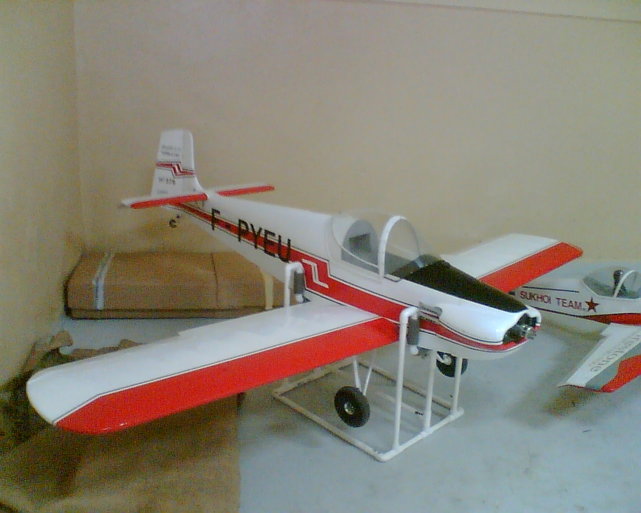

Kiedyś też zbudowałem makietę Turbulenta. Wersji tego amatorskiego samolotu było bardzo wiele. Ja zbudowałem taka która ma zamknieta kabine oraz całkowicie zasłoniety maska silnik. Załaczam kila zdjęc mego Turbulenta, być moze niektóre rozwiązania sie Koledze przydadzą.

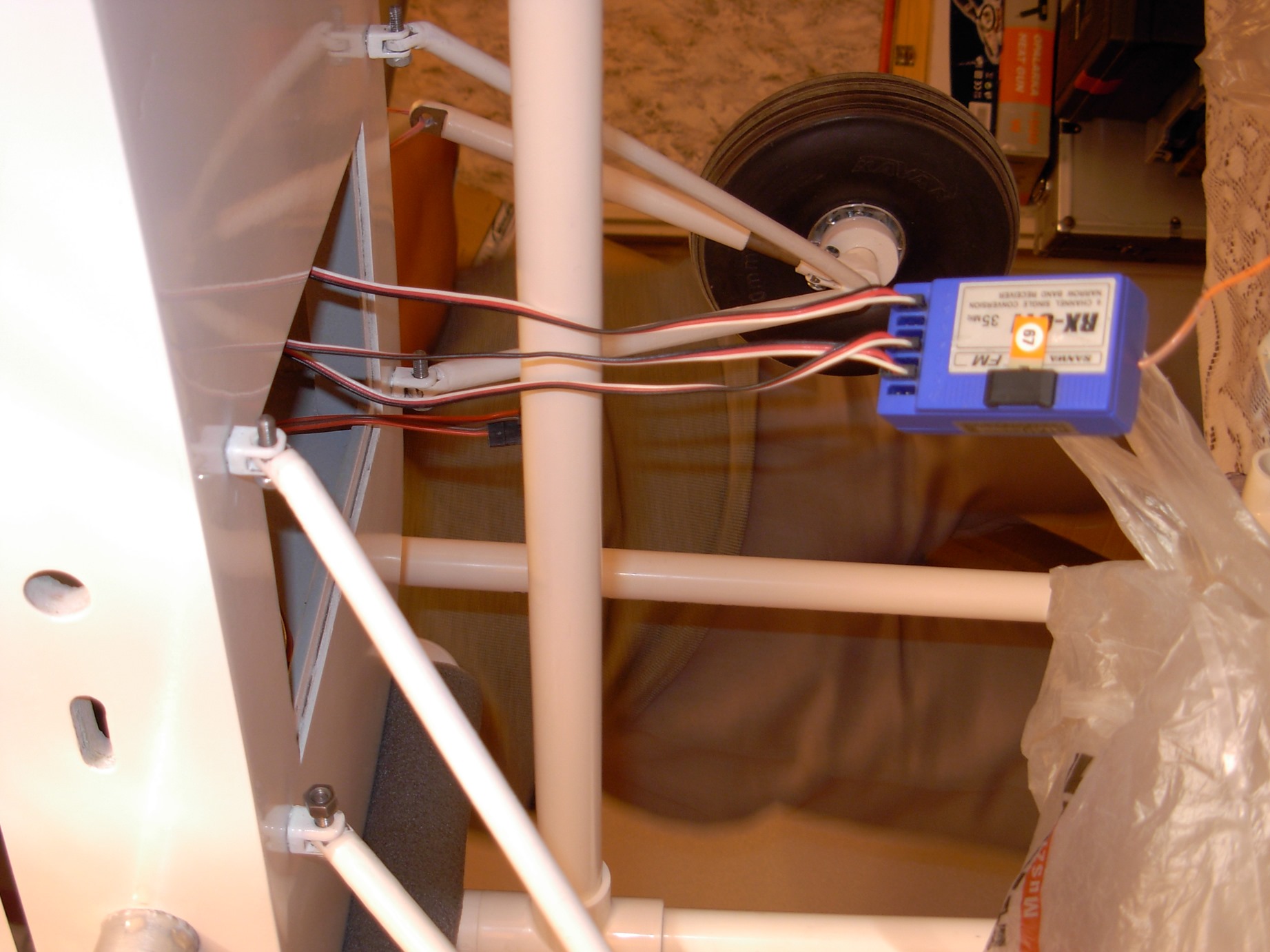

Wielkie dzięki za fotki, super model,a zwłaszcza pilot :D .
Ja robię wersję bez kabiny (trochę łatwiejsza)i wiele elementów jest inna, np. zawiasy i napęd lotek, brak tylnego koła.
Widzę, że masz demontowany statecznik poziomy, jak jest rozwiązany napęd?
Jaka była waga do lotu i skala?
Taranis 9XD

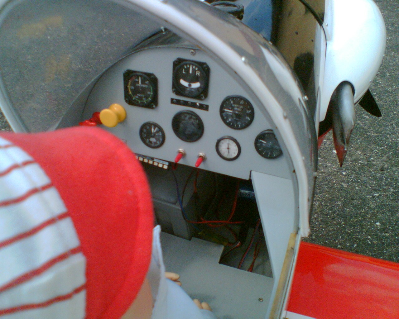

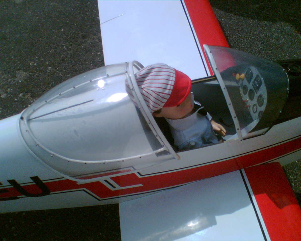

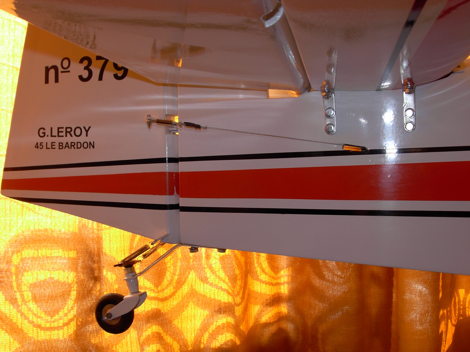

Miło ,że Koledze przypadło to do gustu.Statecznik poziomy był tak montowant w orginale tej wersji,ale ja napędzałem każdą połówkę oddzielnym serwem (dla bezpieczeństwa).Aby go zdemontować trzeba by zdemontować maskownicę (ta od góry) a następnie odkręcic cztery sruby od spodu ,które trzymały statecznik z pomoca widocznych kątowników. Każdą połówkę napędzało jedno serwo przy pomocy sztywnego popychacza.Nie pamiętam już jaka to była skala,ale rozpiętość wynosiła około 2,7m. Waga nie była mała coś 16kg (sporo przesadziłem, dziś byłoby 12-14kg).Z ciekawostek to ,to że spaliny wylatywały z tych rur wydechowych umieszczonych po bokach kałuba ale spaliny paskudziły kadłub ,ale było orginalnie).A lalka pilot podnosiła i opuszczała ręke i kreciła głową. Ponosiła człowieka fantazja ale to wszystko waży!!
Jesli się nie obrazisz załącze jeszcze kilka fotek rónych wersji i szczegółow oraz jedną kopie dokumentacji na podstawie ,której budowałem Turbulaenta

Budowa modelu trochę się wlecze.
W międzyczasie "stworzyłem" pilota.
Pilotów w tej skali jak na lekarstwo, a jak są to w cenie ponad 100euro. Z kombinacji popiersia, styroduru, starej bluzy roboczej i kilkugodzinnemu szyciu powstało coś takiego.
Taranis 9XD

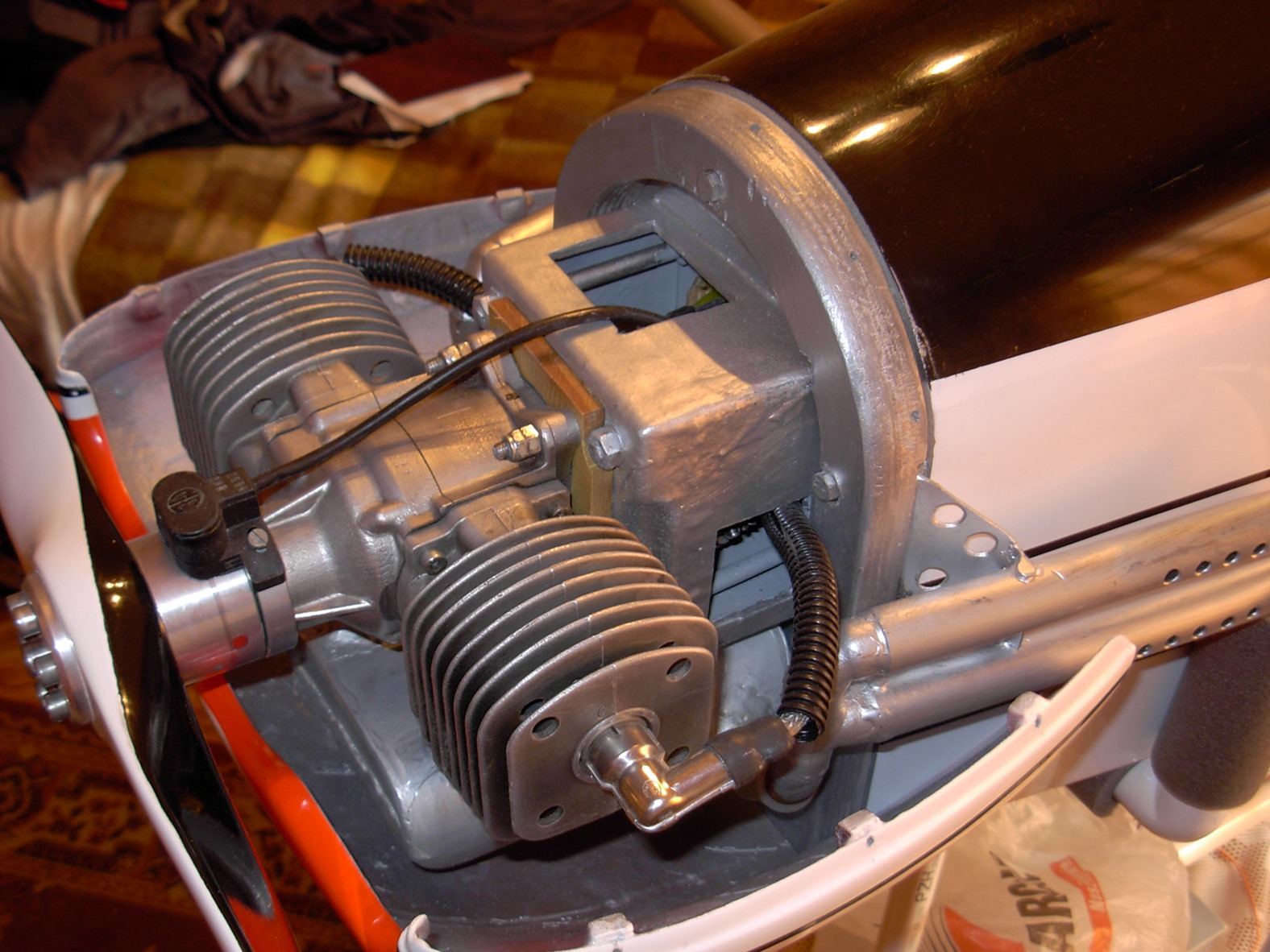

Dorobiona makietka silnika i pierwsza przymiarka
Taranis 9XD

Wrzuciłem wszystko na wagę
(silnik będzie odwrotnie)
a ta pokazała 4600g.
Kilka nowych fotek

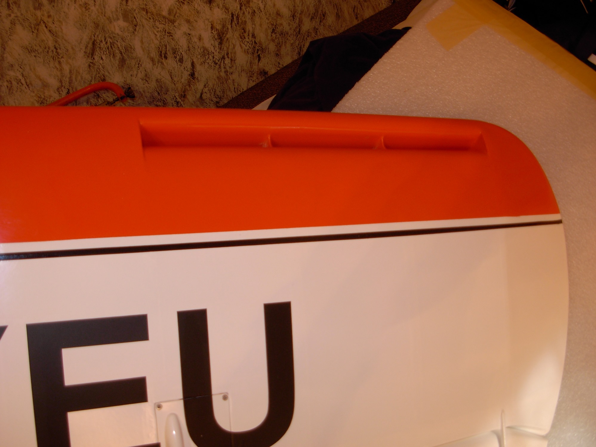

Oklejania c.d.
