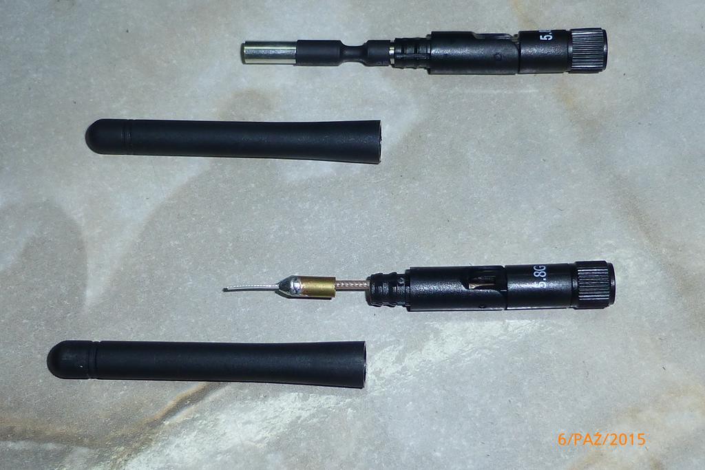

Zacząłem od antenek. Każdy wie jak wyglądają antenki typu bacik. Chciałem zobaczyć czy od środka wszystko ok.
P1060491.JPG [ 108.13 KiB | Przeglądane 7864 razy ]
Antenka górna - nadajnik; dolna - odbiornik
Na pierwszy rzut oka wszystko ok, ale gdy chwyciłem końcówkę rurki górnej antenki, to bez żadnego oporu zsunęła się razem z termokurczką z pozostałej części.
P1060492.JPG [ 95.12 KiB | Przeglądane 7864 razy ]
Czy "żyła" przewodu nie powinna być zlutowana z rurką (pod termokurczką na końcówce rurki jest widoczna cyna)?
Drugie pytanie - czy mogę spokojnie zamienić bacik odbiornika z nadajnikiem?

PostNapisane: środa, 7 października 2015, 19:38
Antenka jest ewidentnie uszkodzona. Oczywiście przewód powinien być przylutowany. Pewnie coś tam stykało, albo sygnał częściowo przenosił się przez pojemność (bliskość przewodu sygnałowego i directora) więc nadajnik przeżył. Po założeniu dobrej anteny jakość obrazu powinna się poprawić.
