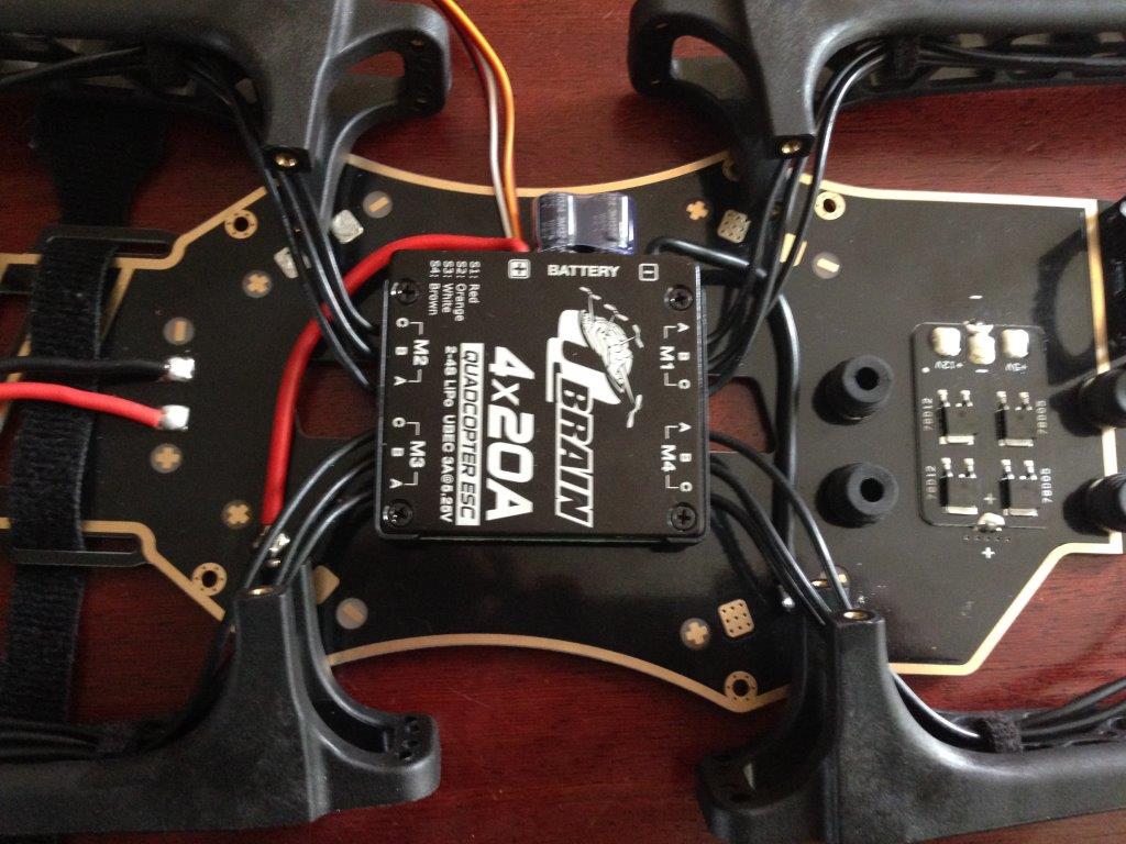

Tak wygląda umiejscowiony ESC wewnątrz kadłuba. Spójrzcie na kable zasilania. Zasilanie podlutowane bezpośrednio do PDB i kable od ESC także do odpowiednich biegunów.
Podoba mi się ta rama. Pod względem rozwiązań. Dodatkowa płytka z regulatorami napięcia 5v i 12v wiec wystarczy podlutować kabelki z odpowiednimi końcówkami i można podpiąć co się chce.
IMG_3963.jpg [ 138.08 KiB | Przeglądane 11064 razy ]
IMG_3962.jpg [ 117.73 KiB | Przeglądane 11064 razy ]

Mała uwaga/rada:
IMG_3962.jpg [ 307.79 KiB | Przeglądane 11054 razy ]

Ta rama jest przystosowana do dźwigania gimbala z kamera z przodu, stąd pakiet ma miejsce w tyle, jako przeciwwaga. Jeśli nie planujesz kamery z gimbalem to pakiet musi iść w okolice środka ciężkości. Ja w podobnej ramie dałem pakiet po prostu pod dolna płytą, na samym środku. Jeśli model nie będzie wyważony, to FC oczywiście sobie z tym poradzi (po to przecież jest), ale jak słusznie zauważyłeś, kosztem nierównomiernego obciążenia silników, co w skrajnym przypadku może doprowadzić do ugotowania tych przeciążonych. Robiłem takie próby, podpinając pod jeden z silników ciężarek o wadze 200g. Kopter bez problemu startował równo i latał jakby nic dodatkowego mu nie wisiało. jednak po locie, obciążony silnik był gorący a pozostałe zimne.

Mała uwaga/rada:
Podyktowana ?
Nie żebym miał coś przeciwko ale jeśli jest jakieś bardzo rzeczowe wyjasnienie albo powód dla którego nie może być jak jest chętnie się dowiem. Czy myślisz, że powierzchnia laminatu przez którą przepływał będzize prąd może wpływać na pracę całego układu ?
W sytuacji gdybym miał zamiast jednego ESC 4 też powinienem podłączyć je do tych samych padów co baterię ?
Dziękuję za radę ale jakoś to do mnie nie przemawia. Wszak prąd płynie w przewodniku z prędkością przyświetlną. Co więc ma to za znaczenie ?
Myślisz, że opór obudowy/obwodów będzie niepotrzebnie podniesiony ?
Zostawię jak jest :)
Jeśli zauważę jakiekolwiek skutku uboczne takiego podłączenia, zmienię na 100%
Ostatnio edytowano czwartek, 18 czerwca 2015, 20:55 przez RobUk, łącznie edytowano 1 raz

Ja też używam takich dystrybutorów zasilania i nie narzekam.
Ale może chodzi o to że ten jest przygotowany na równomierne rozmieszczenie kilku regulatorów.
A ty masz szampon i odżywkę w jednym.
A jeden z kabli jest podpięty bardzo daleko.
Nic nie zaszkodzi polutować bliżej masz zapas kabla i nie będzie obciążenia na takim długim dystansie

Bardziej obawiał bym się efektów ubocznych w przypadku czterech osobnych ESC niż jednego zintegrowanego. Dlaczego? Dlatego, że gdyby miało to jakiekolwiek znaczenie nikt by nie robił dystrybutorów zasilania tylko kazał podłączać wszystkie kable w kupie a jednak tego nie robią i każdy podłączony jest na przeciwległym krańcu płytki :). ;)
W praniu wyjdzie :) więc spokojnie Panowie.
Bardziej mi zależy na uporządkowanym wnętrzu ;)

RobUk napisał(a):
Podyktowana ?
Spadkiem napięcia na ścieżce laminatowej. Nie ma sensu podłączać się do jakiejś "blaszki", skoro przewodów wystarczy do bezpośredniego podłączenia :P

Jesli masz plytke 80A na cztery osobne regulatory to te 20Amperowki masz rozmieszczone tak ze z samego konca nie idzie 80A tak jak to polutowales tylko 40A. A masz tu prad staly i odległości maja znaczenie.
Ja wiem ze ma ladnie wygladac.
Ale....
Sam zmieniles troche przeznaczenie plytki.

Zrobię tak i może wszystkim ta wiedza się przyda. Zostawię narazie jak jest, podczas testów porobię pomiary, zmienię podłączenie i ponownie zrobię pomiary.
Jeśli w najmniejszym stopniu będzie widoczna różnica ... stawiam flaszkę .... sobie bo za daleko mieszkacie to po pierwsze a po drugie, nie piję alkoholu :)

Nie wiem jakie to ma znaczenie ale na moim kompasie niema oznaczonego kierunku, zamontowałem go więc tak aby kabel wchodził od prawej strony/od tyłu (pod kątem 45stopni) oglądając identycne kompasy w sieci z oznaczonym kierunkiem tak mi wychodzi)
W Plannerze wybieram APM z zewnętrznym kompasem, przy próbie kalibracji osie poruszają się przez moment i stają :(

A nie jest przypadkiem "zwarta" zworka od wewnętrznego kompasu :roll:

Nie działa ani wewnętrzny ani zewnętrzny.

Wygląda na to, że Artu słusznie wskazał na zworkę, przeciąłem ją ale poprawy nie widzę.
Z drugiej strony, dlaczego niby potrzeba by było ciąć jeśli urządzenie z założenia nie miało wewnętrznego kompasu tylko zewnętrzny ?
Tak czy siak, nie działa i jestem lekko wpieniony i zawiedziony ...... :(

Wyłączyłem sprawdzanie tego chorego kompasu .... daje się uzbroic ale w dalszym ciagu nie mam zadnych sygnałów od ESC a silniki tylko piskają :(

OK, doszedłem do odpalenia bez kompasu, teraz ustawiam silniki i działanie stabilizatora. :)
Przeprowadziłem kilka krótkich lotów rozpoznawczych.
Trochę jednak zdziczałem kiedy okazało się, że toto lata a i owszem ale cokolwiek nie tak jak się tego spodziewałem.
Lata bowiem jakby wciąż ustawiony był w tę samą stronę bez względu na faktyczne położenie w stosumku do północy, co za ...... dziwo ?
Spodziewałem się że jak obrócę kopter to poleci do przodu ... swojego ... a on kurcze leci sobie zupełnie gdzieś indziej ja mu do przodu a on mi do tyłu ja mu w bok a on do przodu o co chodzi ?
Czy bez kompasu nie będzie toto latało jak samolot ?
Czy może trzeba zmienić w ustawieniach żeby np po obróceniu i popchnięciu drążka do przodu leciał w kierunku swojego przodu ?
Już chyba wiem, ustawiłem "Simple mode"

Wygląda na to, jak Byś miał włączony na stałe CourseLock
 Tytuł: Re: Quadkopter - przymiarki.
PostNapisane: sobota, 20 czerwca 2015, 22:47
Teraz do mnie dotarło że właczyłem "Simple mode"
Oczywiście da sie polatać o ile się nie zapomni że tak jest ustawione ;)
Poprostu leci zawsze w kierunku jak był ustawiony podczas uzbrajania. Cokolwiek zamieszasz może cię tylko zgubić :)
obracanie względem osi pionowej skutkuje kompletnym pomieszaniem stron i kierunków :)
