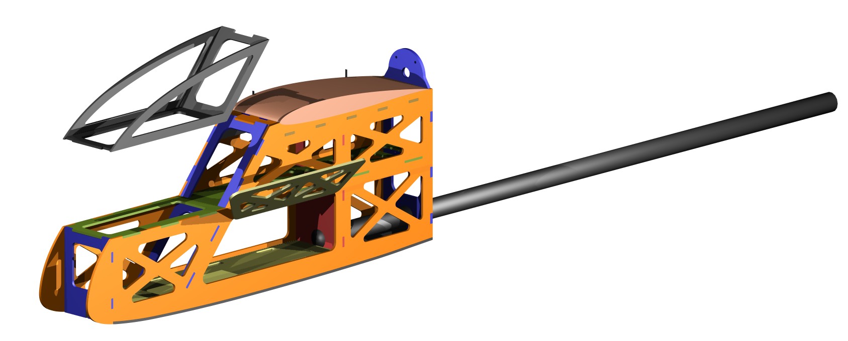

No przydał by się po prostu większy model :D . Nawet kiedyś zaprojektowałem coś pod FPV, gdzie nie było by takich problemów. Prosty, przestronny kadłub, z możliwością upakowania dużej ilości gratów, z dobrym dostępem do nich. Może do tego wrócę...
platforma_fpv02.jpg [ 99.87 KiB | Przeglądane 19595 razy ]
