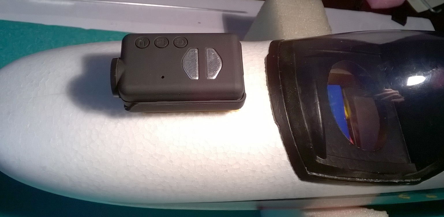

Przed kabinką wkleiłem odpowiedni prostokąt ze sklejki, wpuszczony w piankę, do którego został przyklejony samoprzylepną pianką antywibracyjną, uchwyt do Mobiusa.
mobius.jpg [ 118.32 KiB | Przeglądane 40047 razy ]

Marku, wydaje mi się, że przy takim umiejscowieniu mobiusa w kadrze będziesz widział kawałek kadłuba a ponieważ jest on biały bedzie zaburzał działanie kamerki. Mobius bedzie myślał, że obraz jest jaśniejszy i będzie przyciemniał kadr.
PostNapisane: wtorek, 5 maja 2015, 23:07
Marku robisz tak wypasione półeczki że chyba zacznę się zapisywać na usługi u Ciebie.
Bez przesady, to tylko nieudolne naśladowanie lasera za pomocą piłki włośnicowej i frezów :D . Ja też nie mam do tego cierpliwości, bo za dużo w życiu już tego się naciąłem, ale nie cierpię wystrzępionej sklejki :D.
Masz zupełną rację, nie pomyślałem o tym :oops:. Dzięki za zwrócenie uwagi. Nie chcę podnosić kamery, bo za nią będzie kamera do poglądu. Pozostanie pomalowanie kadłuba przed kamerą na jakiś szarobury kolor. Podepnę się z monitorkiem i zobaczę jak widać na żywo.

Sprawdziłem co widzi kamera. Okazuje się, że nie jest tak źle. Kadłub przed kamera mocno się obniża, a ja dodatkowo mam obiektyw typu A, czyli o kącie widzenia niespełna 90 stopni. Poniżej fotka z testów naziemnych. To jest pełny kadr z klatki filmu. Można tą końcówkę maznąć szarą farbą, ale to raczej wiele nie zmieni.
ss test.jpg [ 225.29 KiB | Przeglądane 39985 razy ]

Wydaje mi się że rozwiązaniem może być po prostu przesunięcie kamerki do przodu. Wtedy nie będzie łapał dziobu w kadr. Ale odblask od bieli pozostaje i będzie rozjaśniał trochę.
PS: super model, fajnie wykonany, z przyjemnością obserwuję temat
Pozdrawiam Janek.
PostNapisane: środa, 6 maja 2015, 11:49
Gdybyś przesunął kamerkę ciut to przodu, jak radzi Janek, to kadr byłby w pełni pozbawiony kadłuba.
PostNapisane: środa, 6 maja 2015, 15:16
Na obecnym mocowaniu można spróbować przesunąć do 1 cm. Więcej raczej nie da rady, bo powierzchnia klejenia drastycznie zmniejszy się, a nie chcę zgubić kamery w locie. Spróbuję zrobić zgodnie z Waszymi sugestiami. Dam może też podwójną piankę pod kamerę, co podniesie ją do góry o 5 mm.
PostNapisane: środa, 6 maja 2015, 16:47
A nie łatwiej maznąć nos na ciemnoszaro lub czarno?
PostNapisane: środa, 6 maja 2015, 18:29
Pewnie łatwiej, ale kamera już przesunięta i podniesiona nieco do góry. Jak będzie jeszcze coś właziło w kadr to pomaluję nos.
