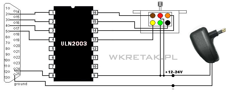

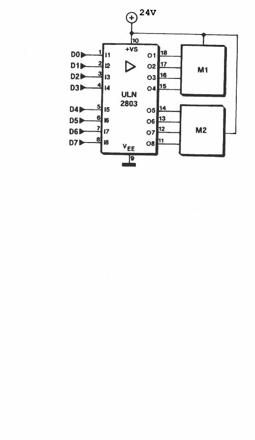

Jeśli to unipolarne (5 lub 6 przewodów sterujących) to wystarczy komputer z LPT, i albo uln2003 albo uln2004 albo uln2803
schem4.jpg [ 47.28 KiB | Przeglądane 16092 razy ]
uln2803_board_schematic_6985 copy.jpg [ 85.73 KiB | Przeglądane 16092 razy ]
