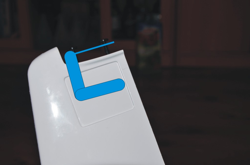

Krzyśku w 2001 na Pikniku Żar w hangarze stała makieta Diany. Nie wiem czy była to skala 1/4 czy 1/5 ale pamiętam, że popychacz od steru wysokości miała pod tą osłonką zakładaną od góry na statecznik poziomy.
Jak to było rozwiązane technicznie nie mam pojęcia. W górnej części statecznika była wyfrezowana szczelina przez którą wychodziła końcówka dźwigni (chyba w kształcie litery L).
Do tej wystającej końcówki był przymocowany popychać połączony drugim końcem ze sterem wysokości.
Jak była łączona druga końcówka dźwigni L z serwem mogę się tylko domyślać.
Może popychać do serwa umieszczonego w dolnej części statecznika pionowego a może była bezpośrednio łączona z serwem, może w dolnej części statecznika pionowego kolejna dźwignia L od której szedł Bowden do serwa w kabinie... Nie wiem.
Na pewno popychacz steru wysokości był w tej osłonce zakańczającej statecznik pionowy i na pewno był on w niej równoległy do statecznika poziomego. Tego jestem pewny, bo widziałem to ze zdjętą górną osłoną zakończającą statecznik pionowy.
Być może było to tak jak przedstawiłem na poniższej fotce
szd-56 diana.jpg [ 410.92 KiB | Przeglądane 20556 razy ]
Statecznik.JPG [ 42.6 KiB | Przeglądane 20556 razy ]
 Tytuł: Re: SZD-56 Diana 2 1/4
PostNapisane: poniedziałek, 29 grudnia 2014, 20:33
Posty: 864
Lokalizacja: Bydgoszcz
Zdecydowałem się Wojtku na bowden i mocne serwo standardowe :) dzięki za pomoc

Notoryczny brak czasu powoduje wolny postęp przy Dianie (balsa poszła do śmietnika - priorytet Diana i wspomaganie budowy holownika).
Udało się mi zrobić i wkleić dźwignie SW, zrobić mocowanie serwomechanizmu i przymierzyć do wklejenia. Zamontowałem docelowe koło na
duralowej piaście o mniejszej średnicy bliższej oryginałowi. Wywaliłem wklejone Bowdeny przewidziane do sterowania pull-pull SK.
Ster kierunku będzie na popychaczu pojedynczym z rurki węglowej, zaoszczędzi to miejsca w kadłubie.
