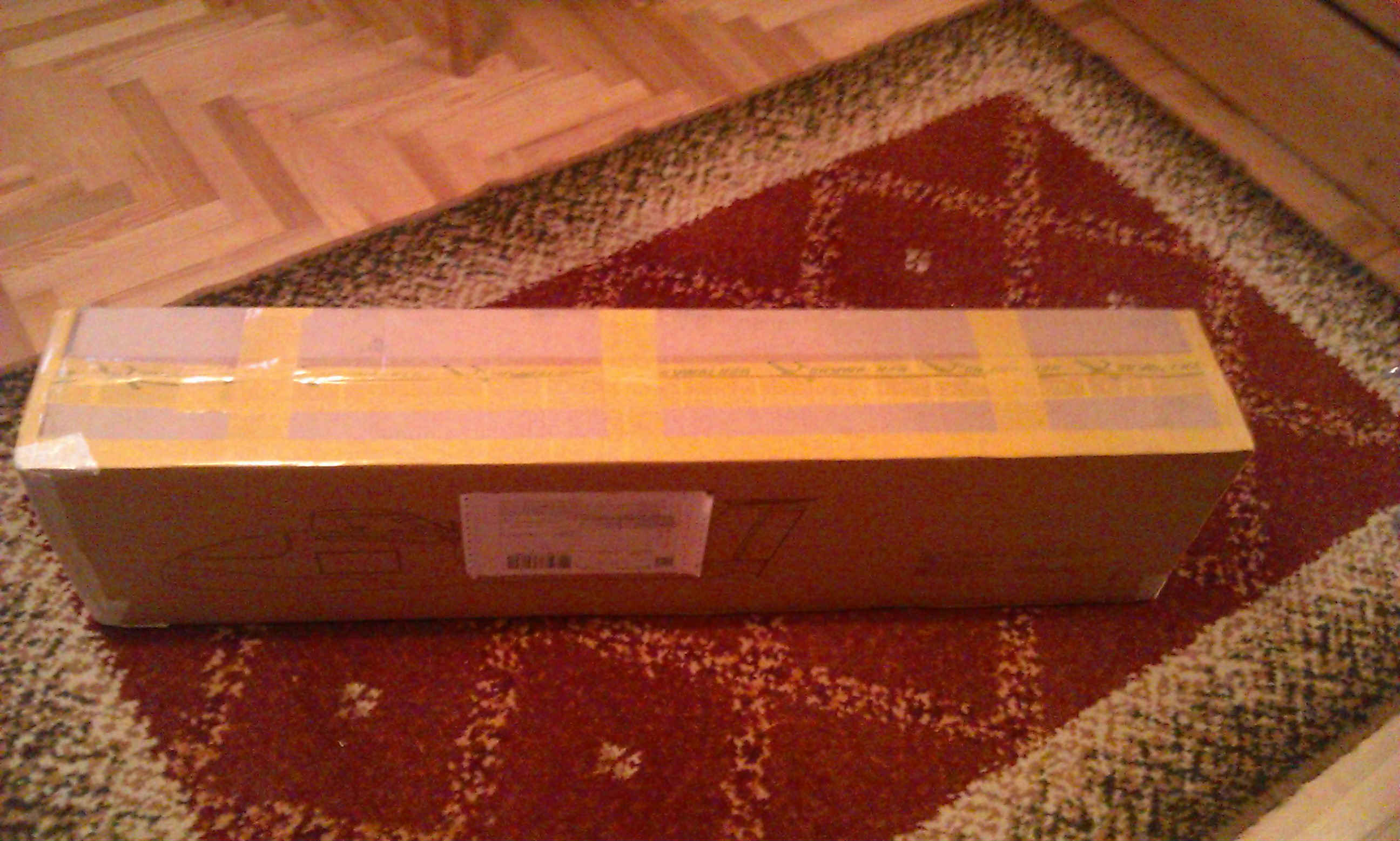

Dziś przyszła do mnie paczka, a w niej Skywalker 1900 :)
WP_20141222_001.jpg [ 277.51 KiB | Przeglądane 20255 razy ]
WP_20141222_007.jpg [ 321.98 KiB | Przeglądane 20255 razy ]
Jestem pod wielkim wrażeniem tego modelu! Choć często widziałem go w Urszulinie to nie miałem świadomości że jest on aż tak ładowny w środku.
